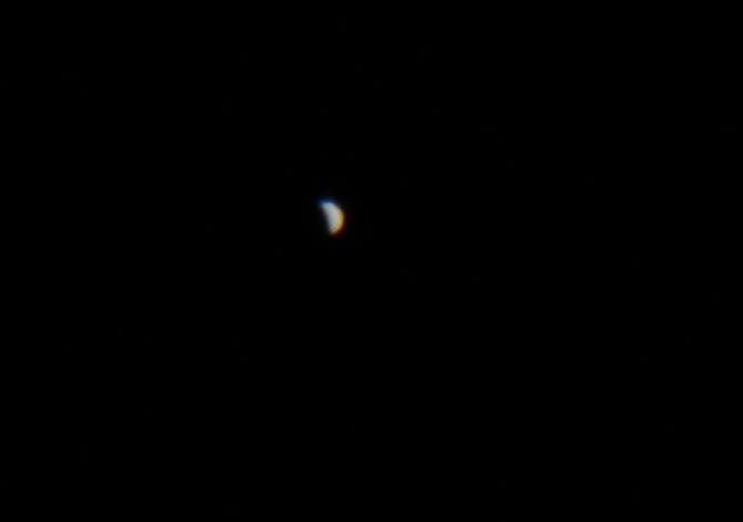

marooned Δημοσιεύτηκε Αύγουστος 24, 2018 Δημοσιεύτηκε Αύγουστος 24, 2018 Το ειχα παρατηρησει και οπτικα σε μεγαλες μεγεθυνσεις αλλα το απεδωσα στους προσοφθαλμιους που ειχα χρησιμοποιησει. Χθες σε μια αποπειρα φωτογραφησης της Αφροδίτης ειδα αυτο που ειχα παρατηρησει και οπτικα.(Προφανως σε prime focus φωτογραφηση χωρις διαγωνιο ή barlow με την Nikon D5100 να διβωνει μεσω αναπτορα στο σπειρωμα του τηλεσκοπιου.) Δεν νομιζω οτι το εχω παρατηρησει (οπτικα η φωτογραφικά) σε αλλους πλανητες ή αστρα. Ειναι καποιου είδου χρωματικο σφαλμα? Το τηλεσκοπιο δεν ειναι ιδανικα ευθυγραμμισμενο , σε star test εχει μια (αρκετα) μικρη αποκλιση απο την ιδανικη θεση.
kkokkolis Δημοσιεύτηκε Αύγουστος 24, 2018 Δημοσιεύτηκε Αύγουστος 24, 2018 Είναι φαινόμενο ατμοσφαιρικού φακού, λόγω της χαμηλής θέσης της Αφροδίτης και των θερμικών θερινών ανοδικών ρευμάτων νωρίς το βράδυ. Έτσι φαίνεται και με το δικό μου Mak αλλά και με νευτώνιο. Χα, χα! Συμβαίνει ό, τι ακριβώς και στο Avatar σου! Οὖτιν με κικλήσκουσι My Optics
marooned Δημοσιεύτηκε Αύγουστος 24, 2018 Συγγραφέας Δημοσιεύτηκε Αύγουστος 24, 2018 Ααα μαλιστα ! Προφανως θα το ειχα παρατηρησει και με αλλα τηλεσκοπια που έχω (νευτωνιο 8" , κοντο αχρωματικο 70mm) αλλα μαλλον το απεδιδα σε αλλους παραγοντες καθως αγνοουσα την υπαρξη αυτου φαινομενου το οποιο ,φανταζομαι, θα ειναι διακριτο μονο σε πολυ φωτεινα αντικειμενα. Παντως δεν μπορω να πω οτι κατανοω πληρως τον μηχανισμο του φαινομενου. Οφειλεται λοιπον σε διαθλαση, οπως στο πρισμα του αβαταρ, αλλα δεν μου ειναι ξεκαθαρο πως αυτα τα ανοδικα θερμα ρευματα δημιουργουν αυτο τον "σαν φακο" που παραγει την διαθλαση.
kkokkolis Δημοσιεύτηκε Αύγουστος 26, 2018 Δημοσιεύτηκε Αύγουστος 26, 2018 Εάν ευθύνονται τα οπτικά, θα πρέπει το γαλάζιο πράσινο και το κιτρινέρυθρο χρώμα να αντιστρέφονται όταν πας στο αντιδιαμετρικό όριο του οπτικού πεδίου (και ταυτοχρόνως να επιδεινώνονται).Κοίταζα μόλις τον ήλιο με το Zenika 8-24x40 και Baader Astrosolar. Όπως πάντα, ο ήλιος φαίνεται λευκός σε αυτό, με μια μπλε απόχρωση μηνοειδώς περί τον ένα πόλο του ηλιακού δίσκου (επάνω σήμερα) και αντιστοίχως πορτοκαλί περί τον άλλο πόλο (κάτω δηλαδή). Έβαλα τον ήλιο στο άνω μέρος του οπτικού πεδίου και κατόπιν στο κάτω. Τα χρώματα δεν άλλαξαν θέση ή έκταση. Επίσης δεν διαχέονται εκτός του οπτικού δίσκου. Το μονοκιάλι είναι f/8, σοβιετικά οπτικά του 1989, ό, τι σημαίνει αυτό. Αλλά εφόσον η συμπεριφορά είναι ίδια σε όλο το πεδίο και δεν υπάρχει διάχυση εκτός του δίσκου, χαρακτηριστική συμπεριφορά σε αχρωματικά τηλεσκόπια και κιάλια, τότε οφείλεται στην ατμόσφαιρα, η οποία έχει σφαιρική κατανομή των πυκνώσεων και λειτουργεί όπως ο σφαιρικός φακός, προκαλώντας χρωματική εκτροπή. Οὖτιν με κικλήσκουσι My Optics

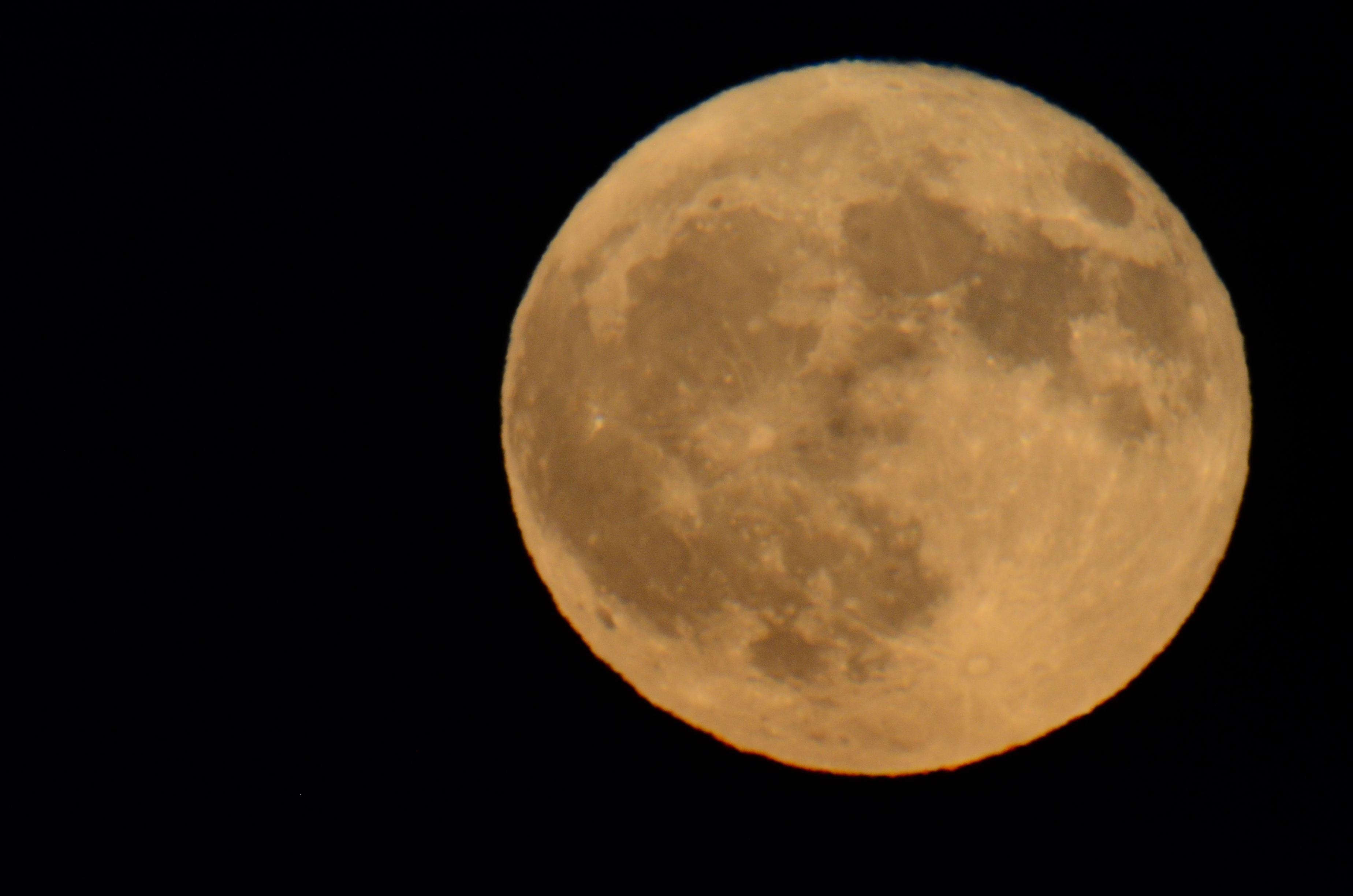

marooned Δημοσιεύτηκε Αύγουστος 27, 2018 Συγγραφέας Δημοσιεύτηκε Αύγουστος 27, 2018 Θεσσαλονίκη απόψε, η πανσέληνος έχει πορτοκαλί απόχρωση επάνω αριστερά και μπλε κάτω δεξιά, με γυμνό μάτι. Μεγάλη υγρασία και άλως. Φωτογραφια απο την χθεσινη πανσεληνο λιγο μετα την ανατολη της, τραβηγμενη με το ιδιο setup (mak127+d5100 σε prime focus) Πραγματι φαινεται καθαρα μια πορτοκαλοκόκκινη και μπλε αποχρωση αντιδιαμετρικα στους πολους της Σεληνης, αν και σε αντιθετo προσανατολισμο απο αυτο που περιγραφεις ,αλλα ιδια με αυτη που εμφανιζεται στην Αφροδιτη. Η φωτογραφικη δεν αντιστρεφει το (ανεστραμμενο ειδωλο) του τηλεσκοπιου? Κατι χανω!
kkokkolis Δημοσιεύτηκε Αύγουστος 27, 2018 Δημοσιεύτηκε Αύγουστος 27, 2018 Η παρατήρησή μου έγινε 1:00πμ, με τη Σελήνη σε άλλο σημείο. Οὖτιν με κικλήσκουσι My Optics
