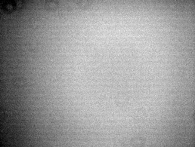

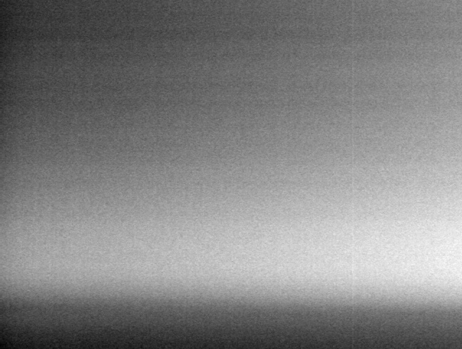

arasteo Δημοσιεύτηκε Φεβρουάριος 23, 2006 Δημοσιεύτηκε Φεβρουάριος 23, 2006 Να ένα Bias να και ένα flat Bias flat Θοδωρής Αραμπατζόγλου www.arasteo.blogspot.com

virial Δημοσιεύτηκε Φεβρουάριος 23, 2006 Δημοσιεύτηκε Φεβρουάριος 23, 2006 Arasteo, πόσος είναι ο μέσος όρος στο bias σου αυτό; Ίσως ξεγελάει η εικόνα αλλά μου φαίνεται κάπως πολύ φωτεινό...

messier51 Δημοσιεύτηκε Φεβρουάριος 23, 2006 Δημοσιεύτηκε Φεβρουάριος 23, 2006 ρε συ virial τι εγινε ??? εκανε τον M.O.R.PHE.A open source ?? εχασα κατι ??? Arasteo πραγματικα τι παιζει με το bias σου ? το εχεις κοιταξει καθολου ?? D.
