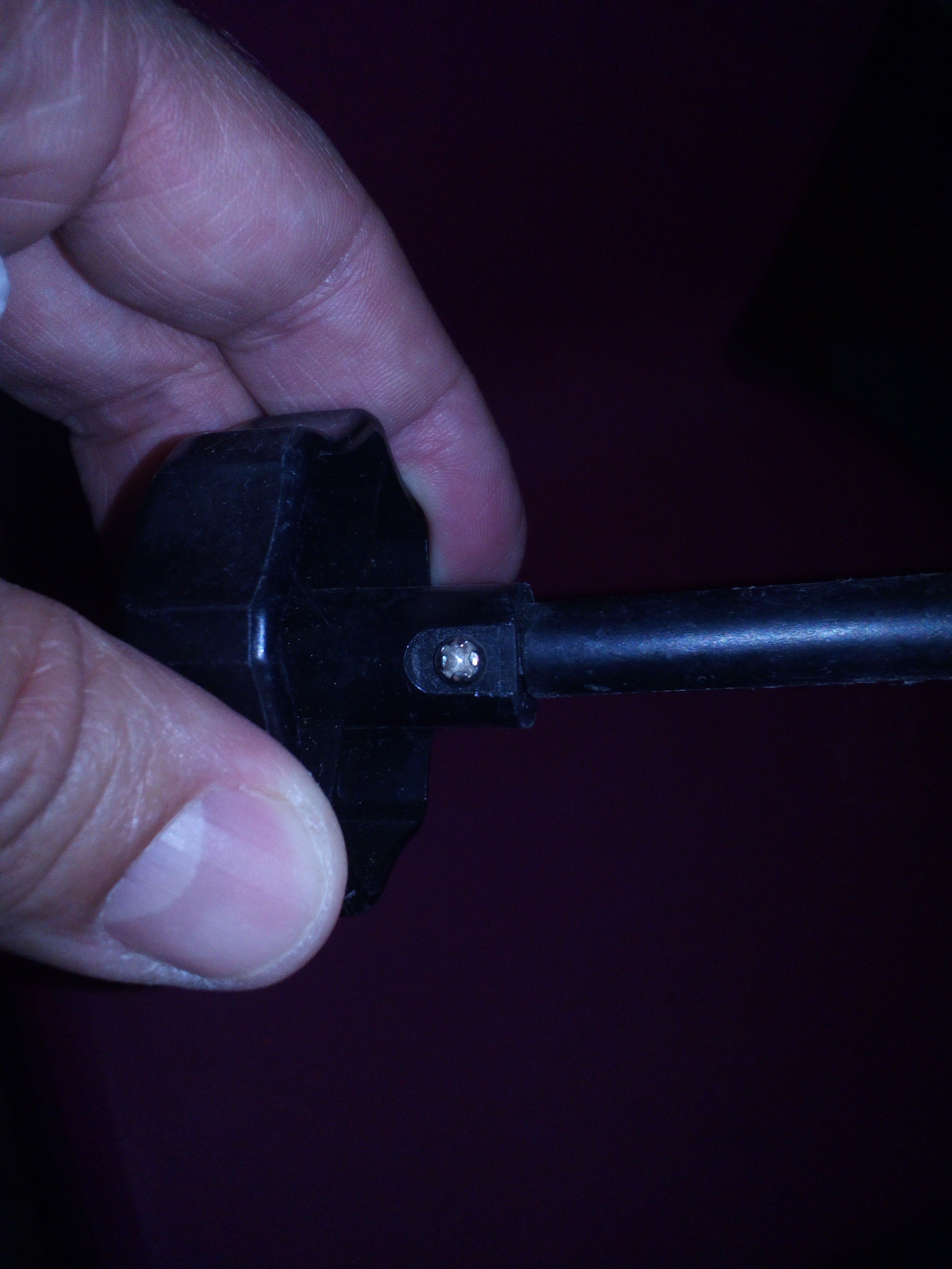

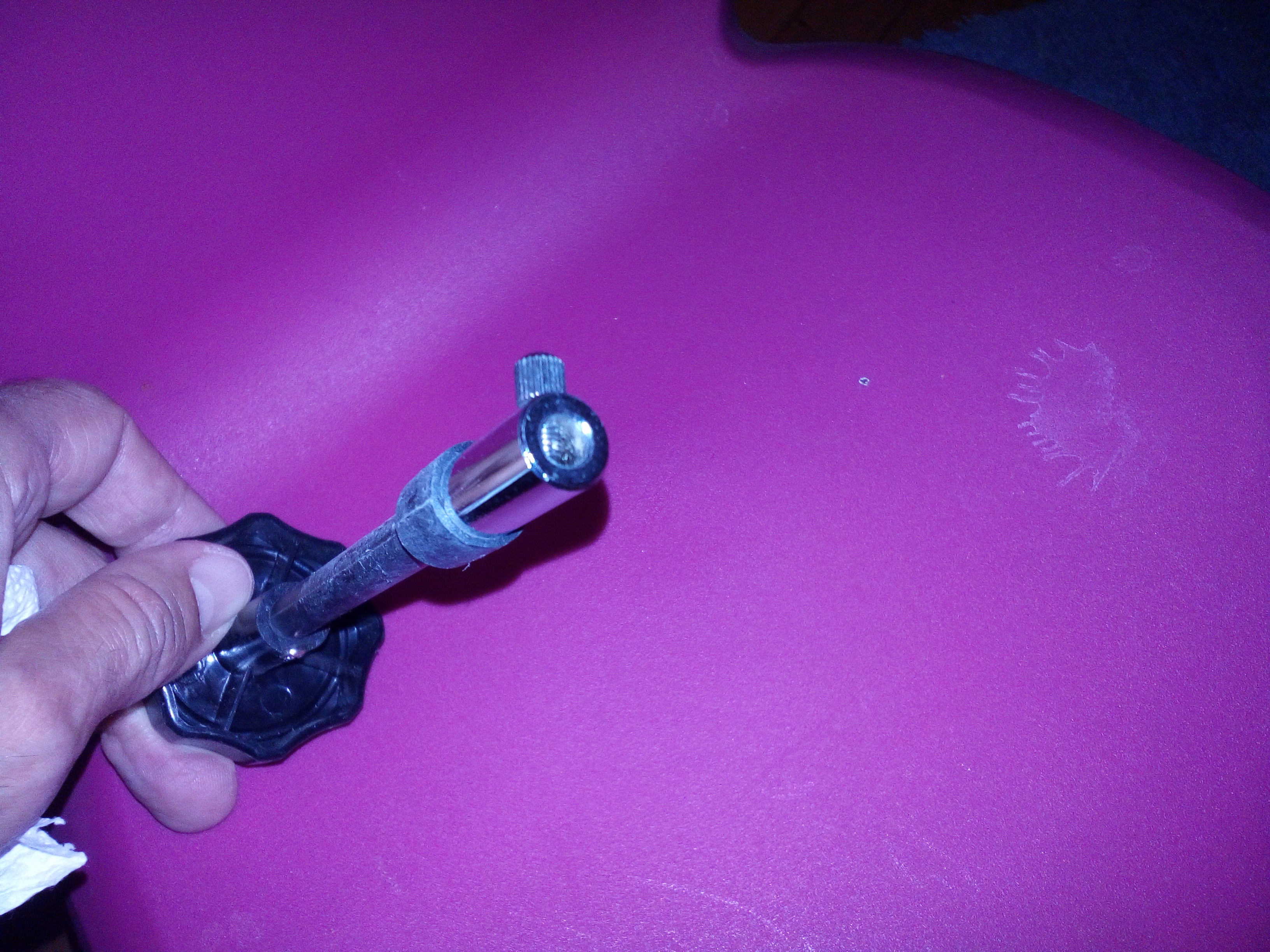

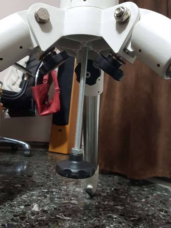

murcielago650 Δημοσιεύτηκε Σεπτέμβριος 19, 2018 Δημοσιεύτηκε Σεπτέμβριος 19, 2018 Καλημερα σε ολους. Αναζητω στην παραπανω βαση το εξαρτημα-βιδα που ειναι μεσα στο extension tube και βιδωνει στην κεφαλη της βασης οταν την τοποθετησεις γτ εχει ξεκολλησει το στρογγυλο που το κρατας. Στη φωτογραφαι εχω σημειωσει τι εχει ξεκολλησει. Μολις παω σπιτι θα βγαλω και μια φωτογραφια να σας δειξω κ ακριβως αν και νομιζω καταλαβατε. Αν δεν το αγορασω μπορω να το κολλησω εκει με καποιον τροπο? Ή ξερει κανεις που μπορω να το βρω? εψαξα σε ηλεκτρονικα καταστηματα αλλα δεν μπορεσα να το βρω. Ευχαριστω Παναγιωτης. Celestron C11 280/2800 - Skywatcher Black Diamond 200/1000 dsfSkywatcher neq6 pro go-toAsi 224mcGuiding 9*50 celestron finderTelevue Powermate 2.5xNikon D7200 - Canon 600d mod

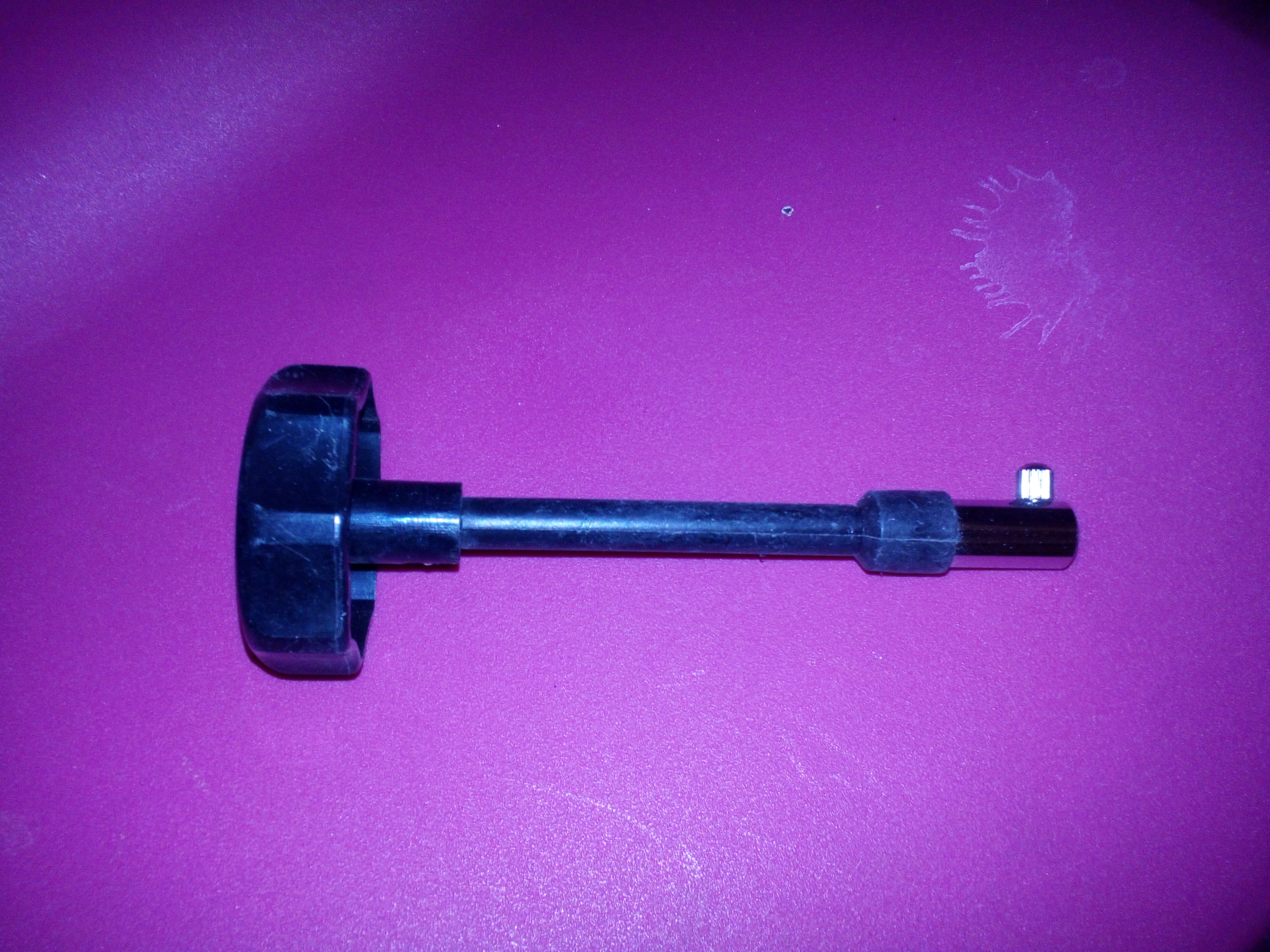

eliasg2004 Δημοσιεύτηκε Σεπτέμβριος 19, 2018 Δημοσιεύτηκε Σεπτέμβριος 19, 2018 Παναγιώτη μοιάζει με τα χειριστήρια που έχουν οι χειροκίνητες eq3/eq5. Αν είναι όντως κάτι τέτοιο ή αν μπορείς να πάρεις μόνο μέρος από το χειριστήριο που σου έχει σπάσει και να το προσαρμόσεις, πρέπει να έχω ένα τέτοιο χειριστήριο σε κάποιο συρτάρι. Αν σου κάνει να κοιτάξω να το βρω και να σου το δώσω. ΥΓ. Να πούμε μεγειά; Πήρες τελικά την ΑΖ-EQ5;
murcielago650 Δημοσιεύτηκε Σεπτέμβριος 19, 2018 Συγγραφέας Δημοσιεύτηκε Σεπτέμβριος 19, 2018 Καλημερα Ηλια.ναι τελικα εκανα το βημα μαζι με τον υπολοιο εξοπλισμο που ηθελα πακετο και τωρα θελω να κανω καποιες δοκιμες και βλεπουμε Μολις παω σπιτι θα βγαλω φωτογραφια ακριβως το εξαρτημα πως ειναι και αν ταιριαζει σε ειδοποιω!Νομιζω πως το 1ο που εστειλες θα ταιριαζει????για να δουμε... Ευχαριστω πολυυυυυυυυ Celestron C11 280/2800 - Skywatcher Black Diamond 200/1000 dsfSkywatcher neq6 pro go-toAsi 224mcGuiding 9*50 celestron finderTelevue Powermate 2.5xNikon D7200 - Canon 600d mod
murcielago650 Δημοσιεύτηκε Σεπτέμβριος 19, 2018 Συγγραφέας Δημοσιεύτηκε Σεπτέμβριος 19, 2018 Ηλια νομιζω οτι ειναι το ιδιο.τι λες και εσυ? Celestron C11 280/2800 - Skywatcher Black Diamond 200/1000 dsfSkywatcher neq6 pro go-toAsi 224mcGuiding 9*50 celestron finderTelevue Powermate 2.5xNikon D7200 - Canon 600d mod
eliasg2004 Δημοσιεύτηκε Σεπτέμβριος 19, 2018 Δημοσιεύτηκε Σεπτέμβριος 19, 2018 Το βρηκα κι εγω! Πιστευω αξιζει τον κοπο μια δοκιμη..Παρε με ενα τηλ στο 6972375266 οποτε μπορεσεις να κανονισουμε πως θα βρεθουμε για να στο δωσω.Ελπιζω να δουλεψει!
murcielago650 Δημοσιεύτηκε Σεπτέμβριος 21, 2018 Συγγραφέας Δημοσιεύτηκε Σεπτέμβριος 21, 2018 Δυστυχως Ηλια μου δεν ταιριαζε!σε ευχαριστω παρα πολυ για την καλη προθεση! Το εξαρτημα που ψαχνω εχει σπασει και ειναι οπως στην φωτο.ξερει κανεις που μπορει να βρεθει σαν ανταλλακτικο? Celestron C11 280/2800 - Skywatcher Black Diamond 200/1000 dsfSkywatcher neq6 pro go-toAsi 224mcGuiding 9*50 celestron finderTelevue Powermate 2.5xNikon D7200 - Canon 600d mod
nkarytia Δημοσιεύτηκε Σεπτέμβριος 21, 2018 Δημοσιεύτηκε Σεπτέμβριος 21, 2018 Θα μπορούσες να βγάλεις μια κοντινή στο σημείο που έσπασε; Θα μπορούσε εκεί να προσαρτηθεί άτι άλλο που να κάνει εξίσου καλά τη δουλειά του. Save the darknessLet it never fade away!
eliasg2004 Δημοσιεύτηκε Σεπτέμβριος 21, 2018 Δημοσιεύτηκε Σεπτέμβριος 21, 2018 Κρίμα... Για το astroboot.eu σου είπα όταν βρεθήκαμε. Στείλε και ένα email με φωτογραφίες στο newyearskid@att.net. Το όνομά του είναι Don Rothman και έχει αποθήκη με διάφορα αστρονομικά εξαρτήματα και αξεσουάρ. Αν έχει κάτι ή αν μπορεί να βρει κάτι, πες του να στο στείλει με USPS first class international με δηλωμένη τιμή $10-$15, όχι παραπάνω για να μην κολλήσει στο τελωνείο (λογικά δεν θα κοστίσει και παραπάνω). Άλλη περίπτωση είναι εκτός από το astroshop, να στείλεις ένα email σε μεγάλους προμηθευτές στην Ευρώπη, μήπως και υπάρχει κάτι σε στοκ: teleskop-express (Γερμανία), OVL (Optical Vision Ltd) Αγγλία που είναι ο κεντρικός εισαγωγέας και βέβαια σε FLO (First Light Optics). Παίζει και το Βελγικό https://www.astromarket.org/Υπομονή θέλει και θα βρεθεί κάτι.Νάσαι καλά και να χαρείς τη νέα στήριξη, έστω και με αυτή τη μικρή ατυχία.

murcielago650 Δημοσιεύτηκε Σεπτέμβριος 22, 2018 Συγγραφέας Δημοσιεύτηκε Σεπτέμβριος 22, 2018 nkarytia Στην τελευταια φωτο που εχω ανεβασει φαινεται που εχει σπασει,στο τελειωμα του ευλιγιστου καλωδιου εχει βγει το στρογγυλο που πιανεις για να σφιξει. Γεια σου Παντελη.δυστυχως η βαση δεν εχει πλεον εγγυηση.εχει αγοραστει απο astroshop αλλα μου απαντησαν σε email οτι εχει αλλαξει η εκδοση(νεος τριποδας) και δεν εοχυν πλεον ανταλλακτικα για το συγκεκριμενο.περιμενω απαντηση απο flo αλλιως παμε για πατεντα ωστε να ειναι λειτουργικο.Μου φαινεται πολυ λογικο το οτι αλλαξαν ολο το τριποδο στην εγγυηση που λες γτ μαλλον η skywatcher δεν προνοοησε να βγαλει ανταλλακτικο για κατι τοσο ευθραυστο. Ηλια εψαξα σε αυτα που λες αλλα το συγκεκριμενο δεν υπαρχει πουθενα.Δεν το εχω βρει πουθενα σαν ανταλλακτικο. Προς το παρων η καφεαλη βιδωσε αφου μου εδωσε ο φιλος scipii το δικο του εξαρτημα ετσι ωστε η βαση να ειναι συνεχως 'στημενη'. Celestron C11 280/2800 - Skywatcher Black Diamond 200/1000 dsfSkywatcher neq6 pro go-toAsi 224mcGuiding 9*50 celestron finderTelevue Powermate 2.5xNikon D7200 - Canon 600d mod
scipii Δημοσιεύτηκε Σεπτέμβριος 22, 2018 Δημοσιεύτηκε Σεπτέμβριος 22, 2018 Ρε συ εφυγες και ξεχάσαμε να κάνουμε αυτό με το τρυπάνι ... Λοιπόν δοκίμασε να παε σε μηχανουργείο το εξάρτημα και πες να σου κάνουν κάτι παρόμοιο, νομίζω θα γίνεται, θα κρατήσουν το πάνω μέρος με τη βίδα κλπ και να σου φτιάξουν κάτι αντίστοιχο από κάτω για το σφίξιμο και να τα κολλήσουν μεταξύ τους Skywatcher Mount AZ-EQ-5 SynScan GoToSkywatcher 130 PDS Skywatcher 200/1000 Celestron C8 SCTOrion Mini 50mmQHY 183MZWO ASI 224Canon 100D mod - cooling
G.Tzevelekos Δημοσιεύτηκε Σεπτέμβριος 22, 2018 Δημοσιεύτηκε Σεπτέμβριος 22, 2018 Εμενα επειδή την έχω δεί απο κοντά μου κάνει για ντίζα κίνησης ετσι θα την έψαχνα να την βρω η να την πατέντιαζα κάπως ... Καλησπέρα !!! "Per aspera ad astra"

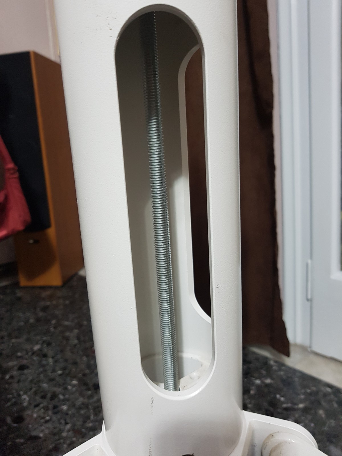

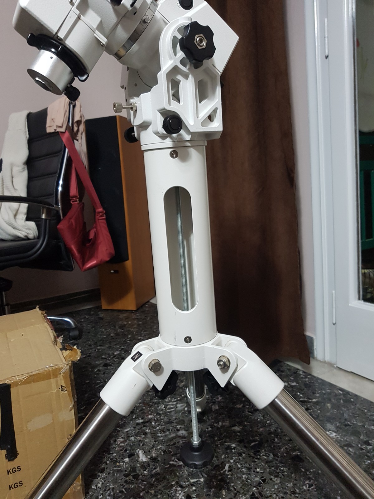

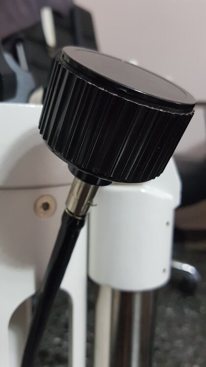

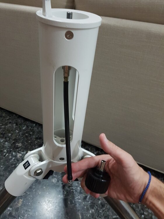

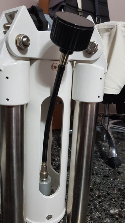

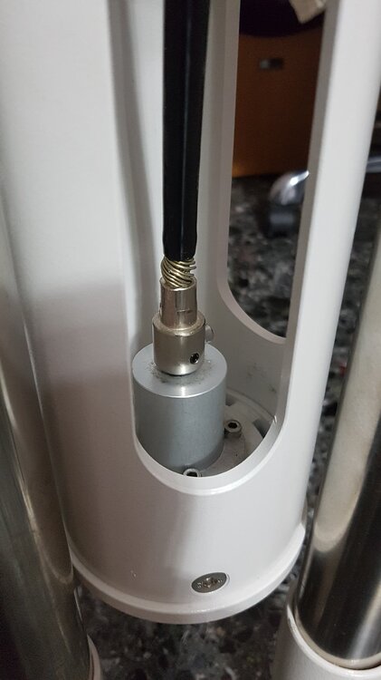

murcielago650 Δημοσιεύτηκε Οκτώβριος 10, 2018 Συγγραφέας Δημοσιεύτηκε Οκτώβριος 10, 2018 Καλημερα σε ολους. Τελικα με την βοηθεια του Αγγελου Κεχαγια (παλι ), τον οποιο ευχαριστω για οτι εκανε!, βγηκε ολος ο μηχανισμος που ειχε αρχικα η βαση στο συγκεκριμενο σημειο και μπηκε ντιζα απο πανω μεχρι κατω, περιπου 45 εκατοστα, και πλεον εγινε πιο στιβαρο σαν υλοποιηση. Βαζω και φωτογραφιες για οποιον μελλοντικα εχει το ιδιο προβλημα γτ αυτο που εχουν απο την αντιπροσωπεια ειναι λιγο επιφοβο. Celestron C11 280/2800 - Skywatcher Black Diamond 200/1000 dsfSkywatcher neq6 pro go-toAsi 224mcGuiding 9*50 celestron finderTelevue Powermate 2.5xNikon D7200 - Canon 600d mod
