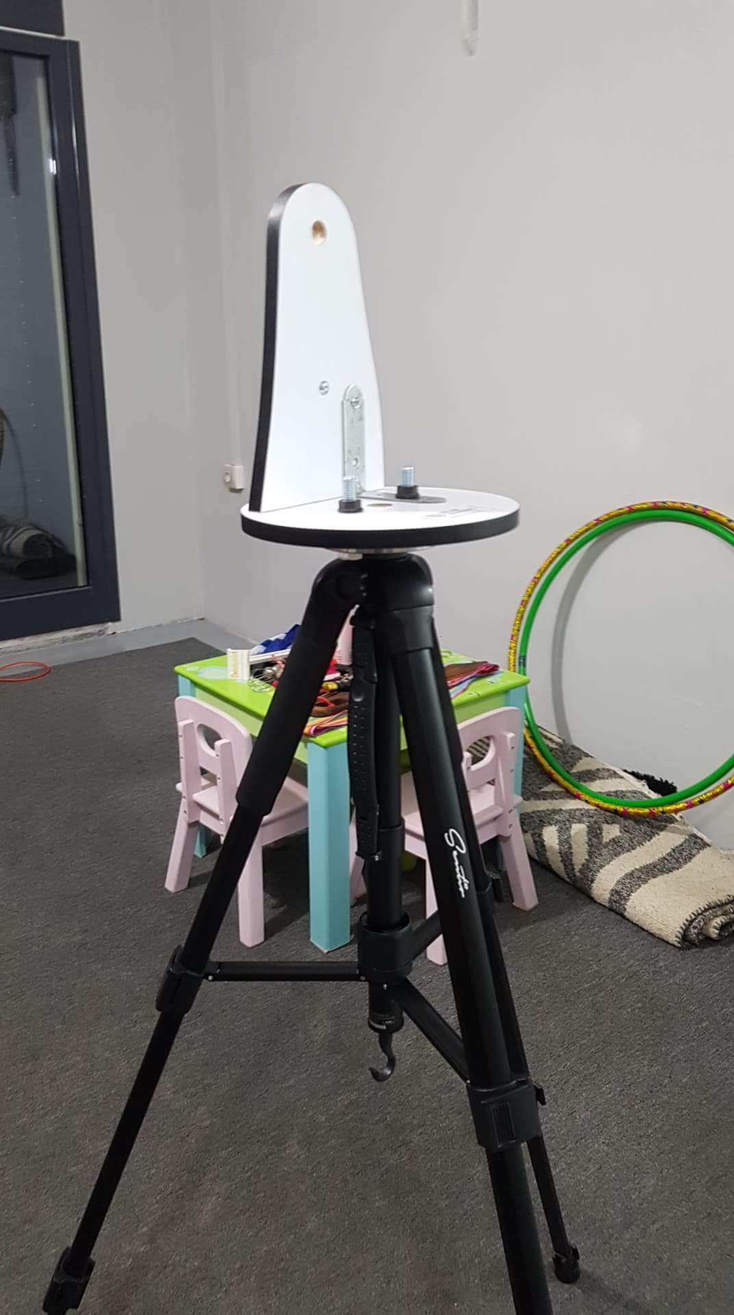

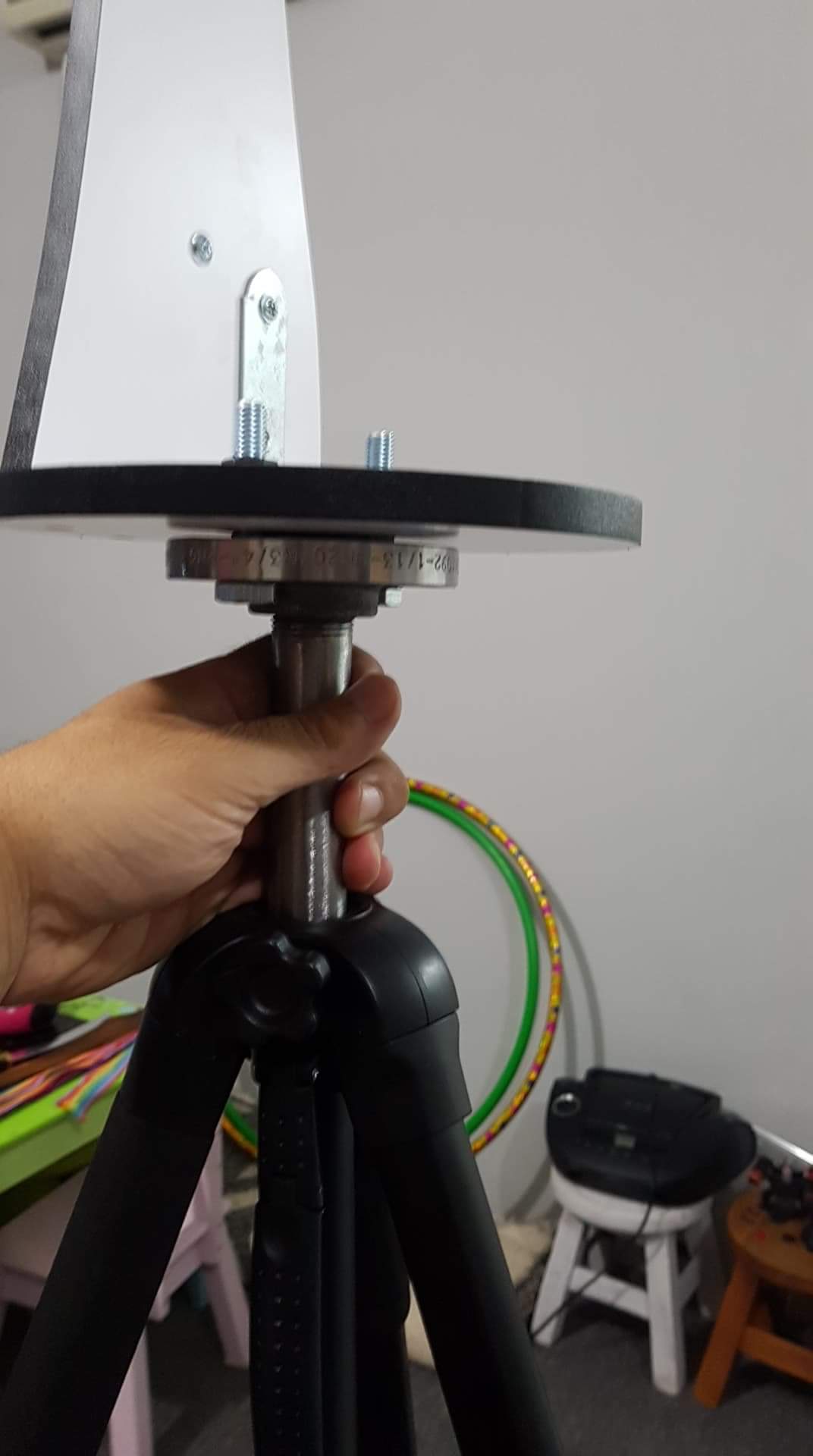

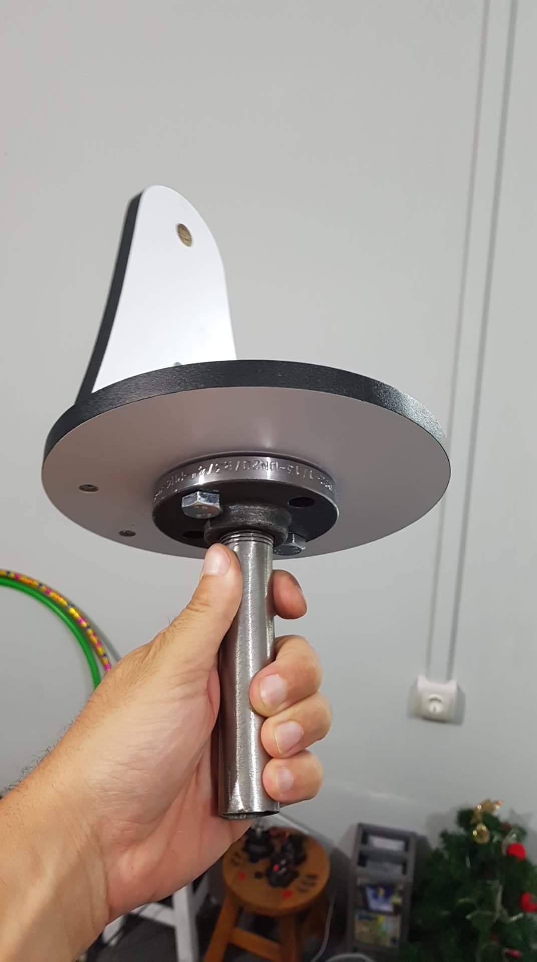

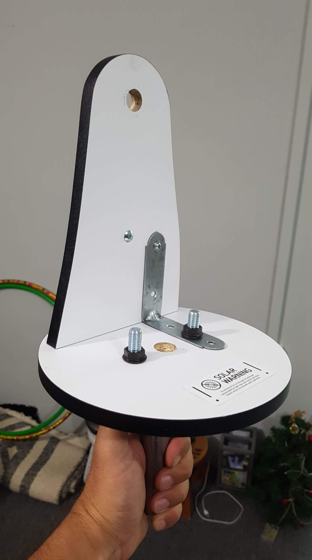

Και εγώ έχω το Mak 127 και πήρα την βάση της omegon η οποία έλεγε ότι το σηκώνει.Όπως αποδείχθηκε ήταν λάθος στο site του astroshop ,το οποίο διόρθωσαν μετά από email μου. Δεν είχα όρεξη να στείλω τη βάση πίσω οπότε έπεσε ενίσχυση και πατέντα.
[/img]
Δεν είναι και το τελειότερο αλλά δουλεύει μέχρι να υπάρχουν χρήματα για κανονική βάση.[/img]
