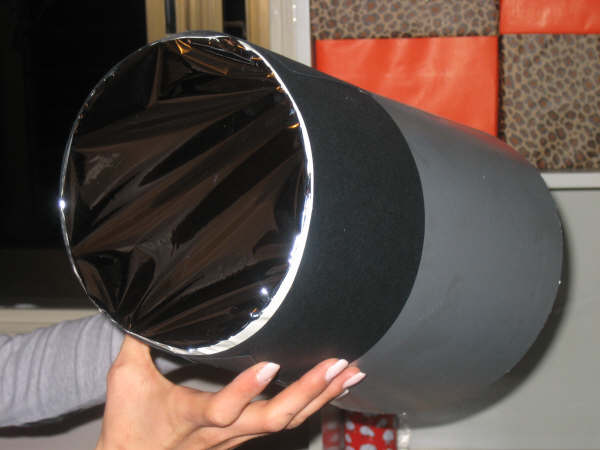

algol Δημοσιεύτηκε Φεβρουάριος 24, 2006 Δημοσιεύτηκε Φεβρουάριος 24, 2006 Εφτιαξα αυτο το φιλτρο Ηλιου. Μηπως η διπλωσεις και ενωσεις του χαρτονιου στο εσωτερικο χαλανε το ειδωλο; Επισης επειδη ετσι ειναι αρκετα ευαισθητο, αν βαλω το φιλτρο (την σελιδα του φιλτρου) μεταξυ δυο κομματιων γυαλιου, θα υπαρχει οπτικο προβλημα;
giorgosgr Δημοσιεύτηκε Φεβρουάριος 24, 2006 Δημοσιεύτηκε Φεβρουάριος 24, 2006 Ναι, αν βαλεις αναμεσα σε τζαμια το φιλτρο τα ειδωλα θα ειναι απαραδεκτα.Στην φωτο δεν βλεπω καθαρα το φιλτρο αλλα δεν νομιζω να χεις προβλημα. Facebook Giorgos'' videoastronomy page https://www.facebook.com/videoastronomy/
dkef Δημοσιεύτηκε Φεβρουάριος 24, 2006 Δημοσιεύτηκε Φεβρουάριος 24, 2006 Καλό φαίνεται. Δεν πρέπει να είναι τεντωμένο, όπως το έχεις κάνει. "All those moments will be lost in time... like tears in the rain."

algol Δημοσιεύτηκε Φεβρουάριος 25, 2006 Συγγραφέας Δημοσιεύτηκε Φεβρουάριος 25, 2006 Να απολαυσουμε την παρατηρηση με ΠΡΟΣΟΧΗ ομως. Μια τρυπιτσα να γινει στο φιλτρο, που ειναι και ευαισθητο, θα γινει ζημια στα ματια μας. Μεγαλη προσοχη θελει οπου εχει παιδια. Τα λεω αυτα επειδη θα εχουμε εκλειψη σε λιγο και καλο ειναι να λαβουμε τα μετρα μας.
