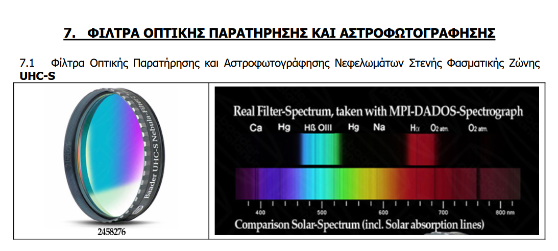

theoatc Δημοσιεύτηκε Ιανουάριος 29, 2019 Δημοσιεύτηκε Ιανουάριος 29, 2019 Δεν ξέρω αν έχει ξανασυζητηθεί, οπότε συγνώμη προκαταβολικά.Η ερώτηση μου είναι αν έχει χρησιμοποιήσει κάποιος το Baader uhc-s στην αστροφωτογραφία. Ξέρω ότι είναι broadband, αλλά τι ακριβώς μήκη κύματος περνάνε, δεν έχω καταλάβει. Έχει νόημα λήψης με αυτό το φίλτρο; carpe diem quam minimum credula postero

fotodektis Δημοσιεύτηκε Φεβρουάριος 2, 2019 Δημοσιεύτηκε Φεβρουάριος 2, 2019 Κατ'αρχήν να ξεκαθαρίσουμε οτι αντίθετα με ό,τι πιστεύαμε πολλοί εδώ μέσα,το Baader UHC-S δ ε ν είναι τυπικό ευρυζωνικό-broadband αλλά κάτι μεταξύ broadband και narrowband.Αφήνει δυο ζώνες διέλευσης μια πιο πλατιά [Η-β,ΟΙΙΙ]=>[465nm-530nm](περιοχή γαλάζιου-πράσινου),και μια πιο στενή [H-α,Ο2]=>[640nm-685nm](περιοχή κόκκινου).Επειδή το χρησιμοποιώ για παρατήρηση με νευτώνειο SW Dob 10"(δ ε ν ασχολούμαι με αστροφωτογραφία),μπορώ να πώ οτι είναι ένα βασικό φίλτρο παρατήρησης νεφελωμάτων με καλά αποτελέσματα,αφού αναδεικνύει μια ευρεία γκάμα περιοχών εκπομπής των περισσότερων νεφελωμάτων,δίνοντας περισσότερη πληροφορία,αλλά δεν αναδεικνύει το ίδιο καλά,τονισμένη,με contrast και με λεπτομέρεια κάθε συγκεκριμένη περιοχή,όσο ένα narrowband που επιτρέπει μικρότερη ζώνη διέλευσης,αναδεικνύοντας συγκεκριμένες περιοχές του νεφελώματος.Έτσι με το Baader UHC-S βλέπεις την μεγαλύτερη περιοχή των περισσότερων νεφελωμάτων,παίρνοντας μια γενική-συνολική εικόνα,και περισσότερη πληροφορία,αλλά για να δείς την κάθε περιοχή εκπομπής καλύτερα,πρέπει να βάλεις το κατάλληλο narrowband-line,πχ.την περιοχή του ιονισμένου οξυγόνου με το ΟΙΙΙ,και αντίστοιχα τις άλλες περιοχές με τα Η-β,Η-α,SII,κλπ. Υπάρχουν narrowband όπως το Lumicon UHC με λίγο μικρότερο εύρος ζώνης απο το Baader (αρα λιγότερη πληροφορία),αλλά με λίγο καλύτερα αποτελέσματα στις κοινές περιοχές κάλυψης.Κόβει όμως και περισσότερο φως,όπως συμβαίνει με όλα τα narrowband και ακόμα περισσότερο με τα narrowband-line(που έχουν ακόμα πιο στενή ζώνη διέλευσης),όπως είναι πχ.το ΟΙΙΙ.Άρα με τα διάφορα φίλτρα κερδίζεις και χάνεις,ανάλογα με το τί επιδιώκεις να δείς.Να συμπληρώσω οτι το Baader UHC-S δημιουργεί διπλά είδωλα άστρων (πράσινο-κόκκινο),άρα είναι ακατάλληλο για αστρικά πεδία!Είναι κατάλληλο μόνο για μια καλή γ ε ν ι κ ή-σ υ ν ο λ ι κ ή απεικόνιση νεφελωμάτων!Στο συνημμένο μπορείς να δείς την περιοχή κάλυψης,δηλ.τις 2 ζώνες διέλευσης του Baader UHC-S.Επίσης ένα πολύ καλό άρθρο για τα αστρονομικά φίλτρα είναι του Άρη Μυλωνά:https://astronomia.org.gr/wp-content/uploads/2016/10/filters-milonas.pdf Baader UHC-S "Δεν γνωρίζεις τίποτα,μέχρι να εξασκηθείς σε αυτό" Richard P.Feynman"Πάσα επιστήμη χωριζομένη αρετής,πανουργία,ού σοφία φαίνεται" Πλάτων Αλήθεια <=> Αγάπη[Ταπεινότητα[Δικαιοσύνη]]
