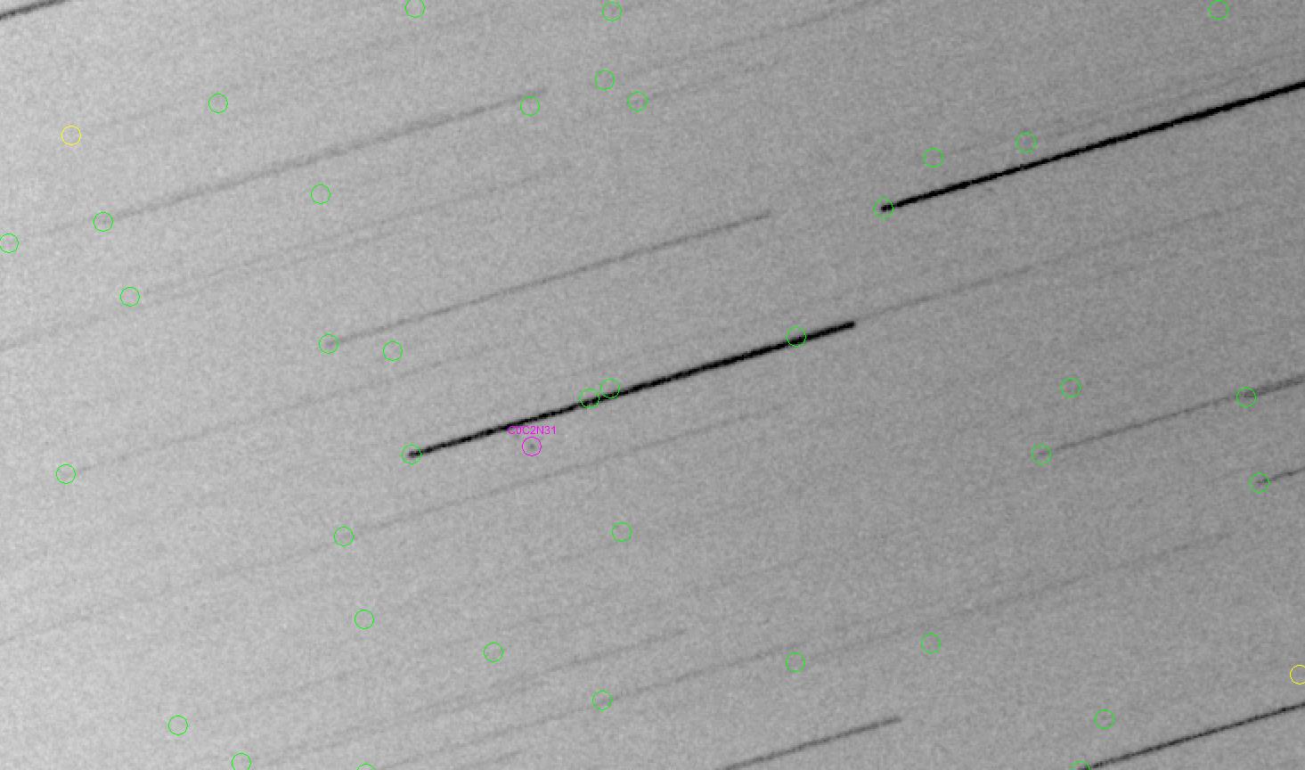

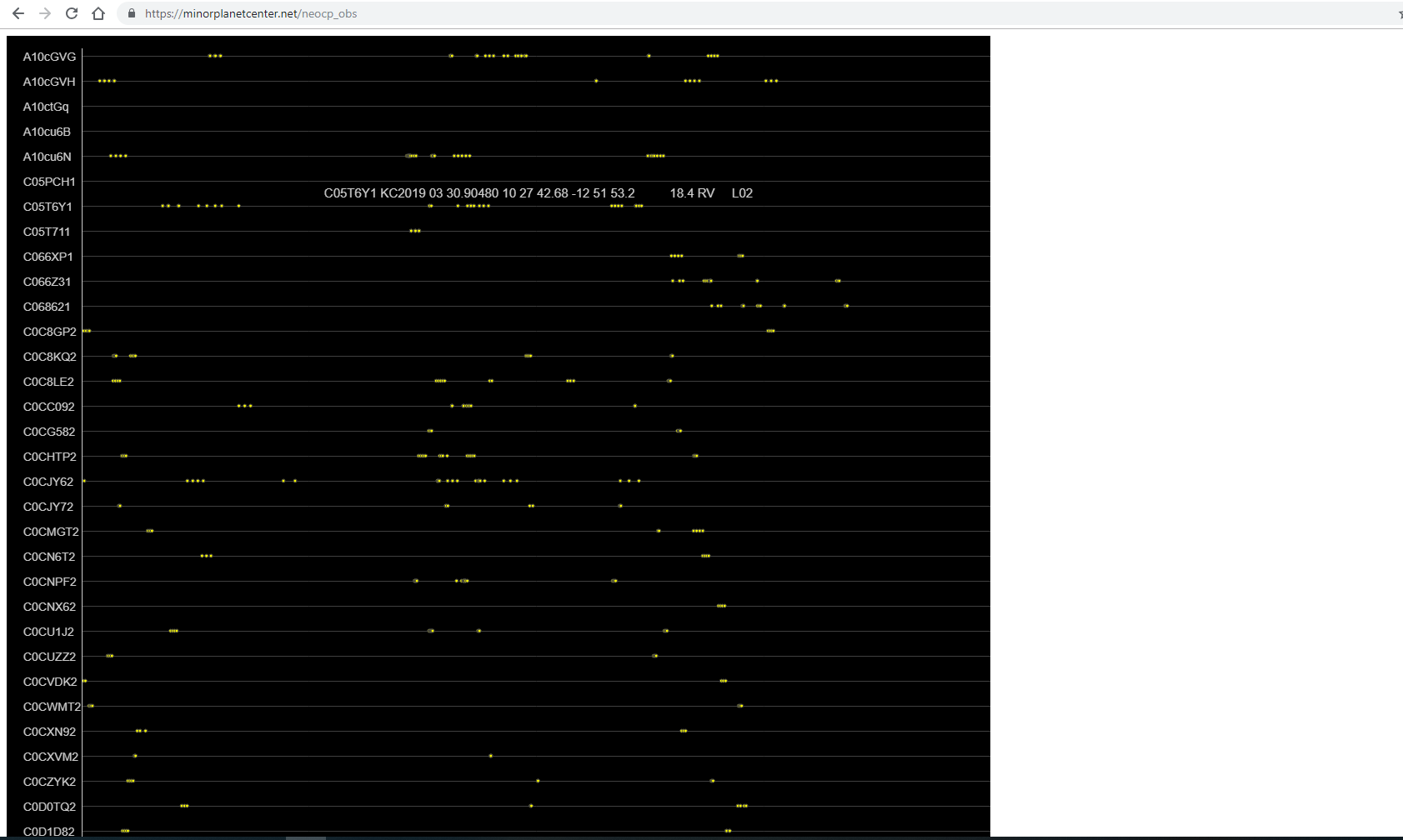

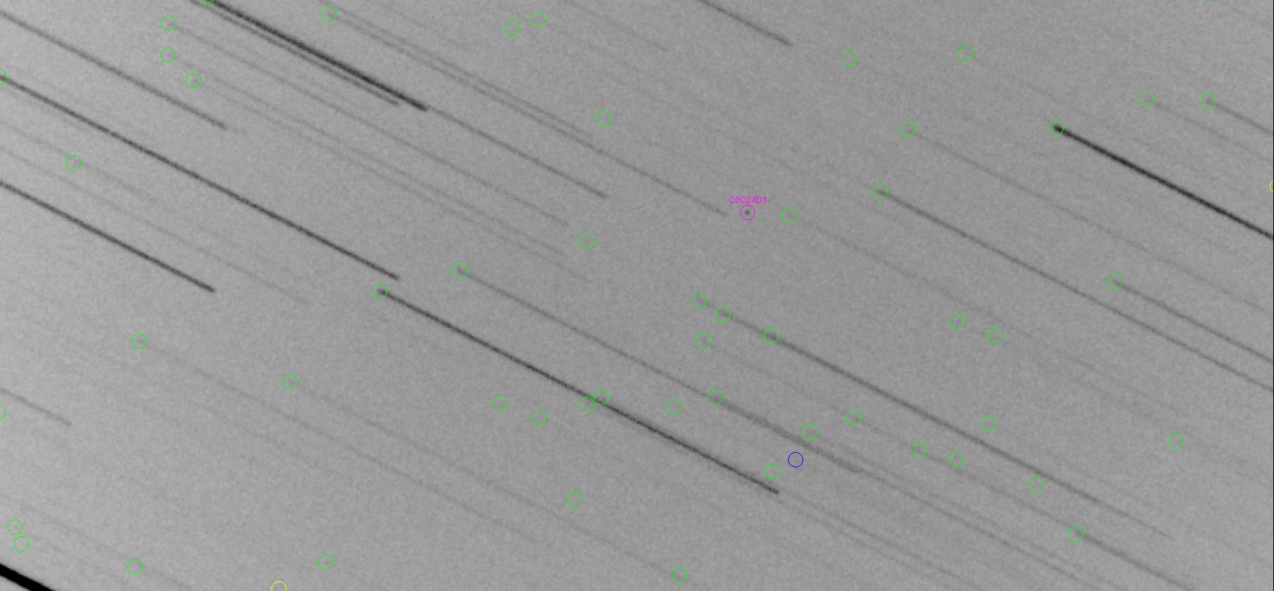

Για πρώτη φορά στην Ελλάδα τόσο σε ερασιτεχνικό, όσο και σε επαγγελματικό επίπεδο έγινε καταγραφή ενός NEOCP (μεγέθους 19.2 mag) από το αστεροσκοπείο ΝΟΑΚ (MPC-NASA L02), δηλαδή ενός αστεροειδούς που ανακαλύφθηκε μόλις προχθές από τα μεγάλα αυτοματοποιημένα τηλεσκόπια όπως τα CATALINA SKY SURVEYS και ATLAS -MLO. Τα αντικείμενα αυτά παίρνουν μια προσωρινή ονομασία και από εκεί και πέρα η NASA, διάφορα αστεροσκοπεία από όλο τον κόσμο, ακόμα και ερασιτέχνες αστρονόμοι, κάνουν μετρήσεις ώστε να προσδιορίσουν με όσο το δυνατόν μεγαλύτερη ακρίβεια γίνεται την τροχιά του συγκεκριμένου αντικειμένου. Αν μάλιστα η τροχιά, διασταυρώνεται με αυτή της Γης μπαίνει σε λίστα υψηλής προτεραιότητας. Όταν η τροχιά του καθοριστεί πλήρως, παίρνει πλέον και την επίσημη ονομασία του και μάλιστα εγγράφονται και όλα τα αστεροσκοπεία που συνέβαλλαν στο να επιτευχθεί ο στόχος.
Στην παρακάτω διεύθυνση μπορείτε να παρακολουθήσετε ένα αντιπροσωπευτικό βίντεο, που δείχνει ακριβώς με ποιο τρόπο συμμετέχω στην προσπάθεια της NASA να καταγράψει όλα τα αντικείμενα που βρίσκονται στο ηλιακό μας σύστημα.
https://www.jpl.nasa.gov/edu/learn/video/how-does-nasa-spot-a-near-earth-asteroid/?utm_source=iContact&utm_medium=email&utm_campaign=nasajpl-edu&utm_content=edunews_20181213
Με τον τρόπο αυτό γίνεται μια χαρτογράφηση όλων των αντικειμένων που υπάρχουν στο ηλιακό μας σύστημα ώστε να γνωρίζουμε αν κάποιο από αυτά αποτελεί κίνδυνο για τη Γη. Μέχρι στιγμής δεν έχουμε βρει κάτι ανησυχητικό!! Επομένως:
EARTH IS SAFE

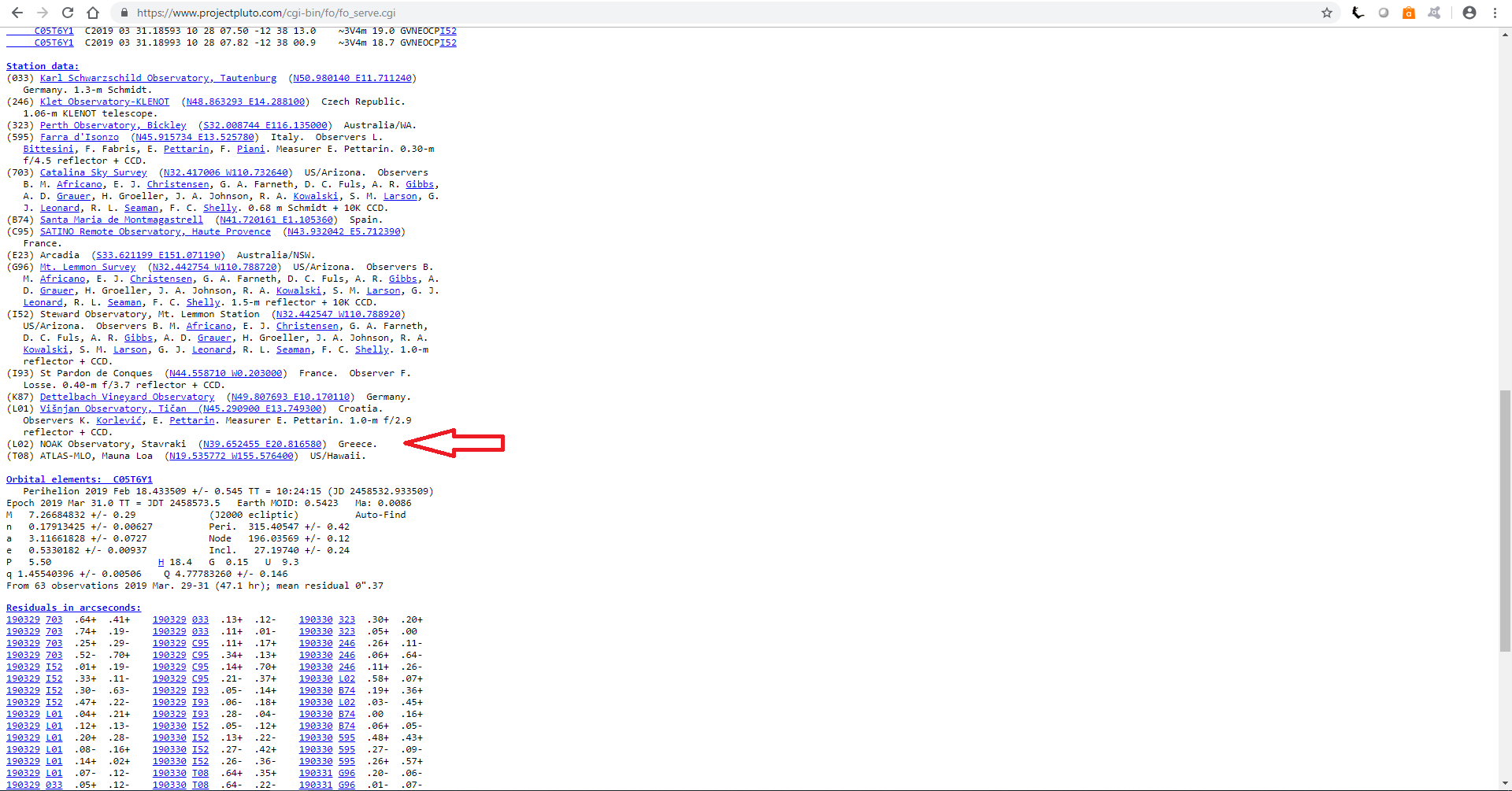

Όλες οι μετρήσεις που καταχωρούνται στο MPC

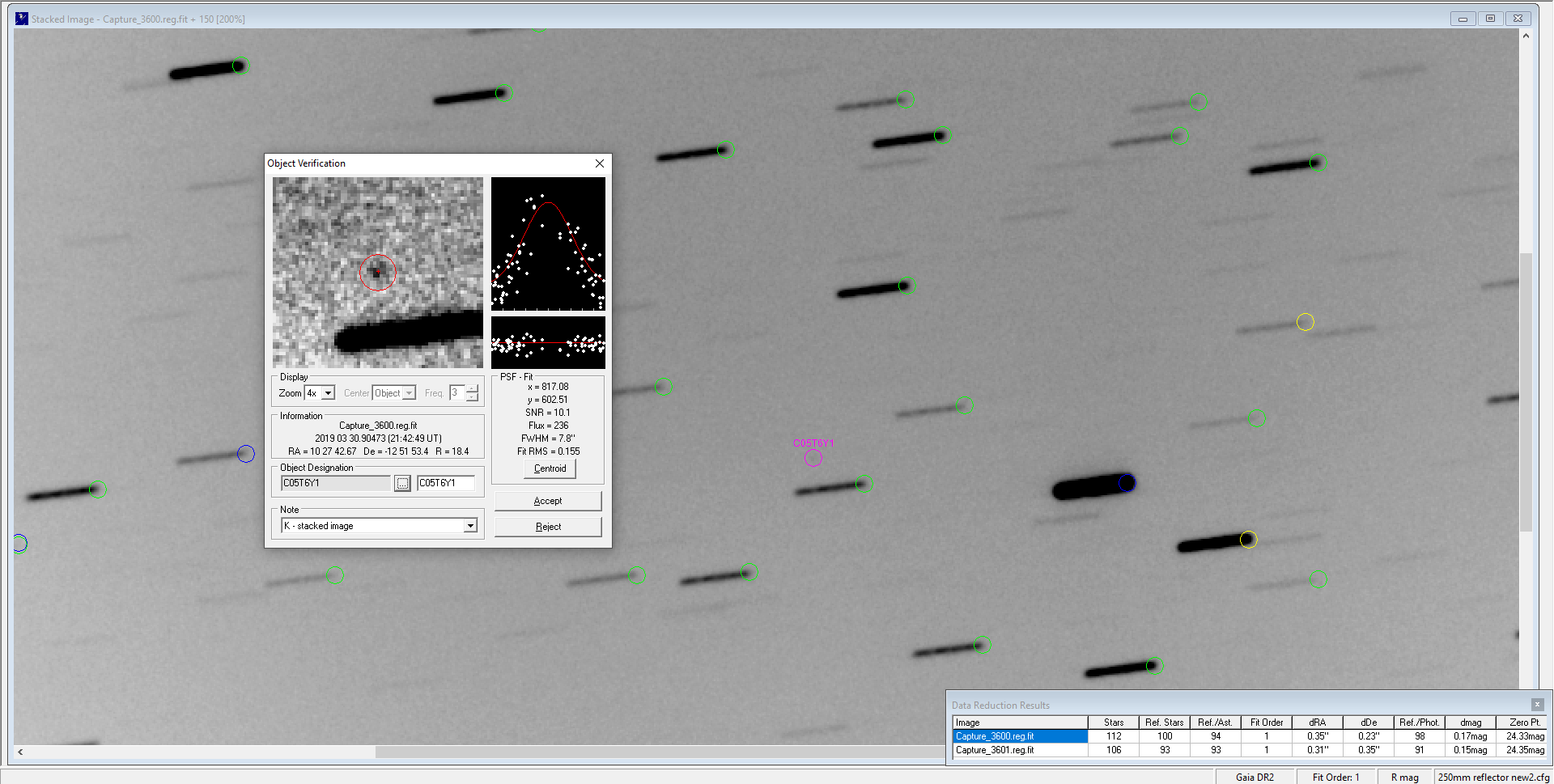

Ένα screenshot του πως βρήκα τον αστεροειδή
Τα αστεροσκοπεία που συμμετείχαν στη μελέτη

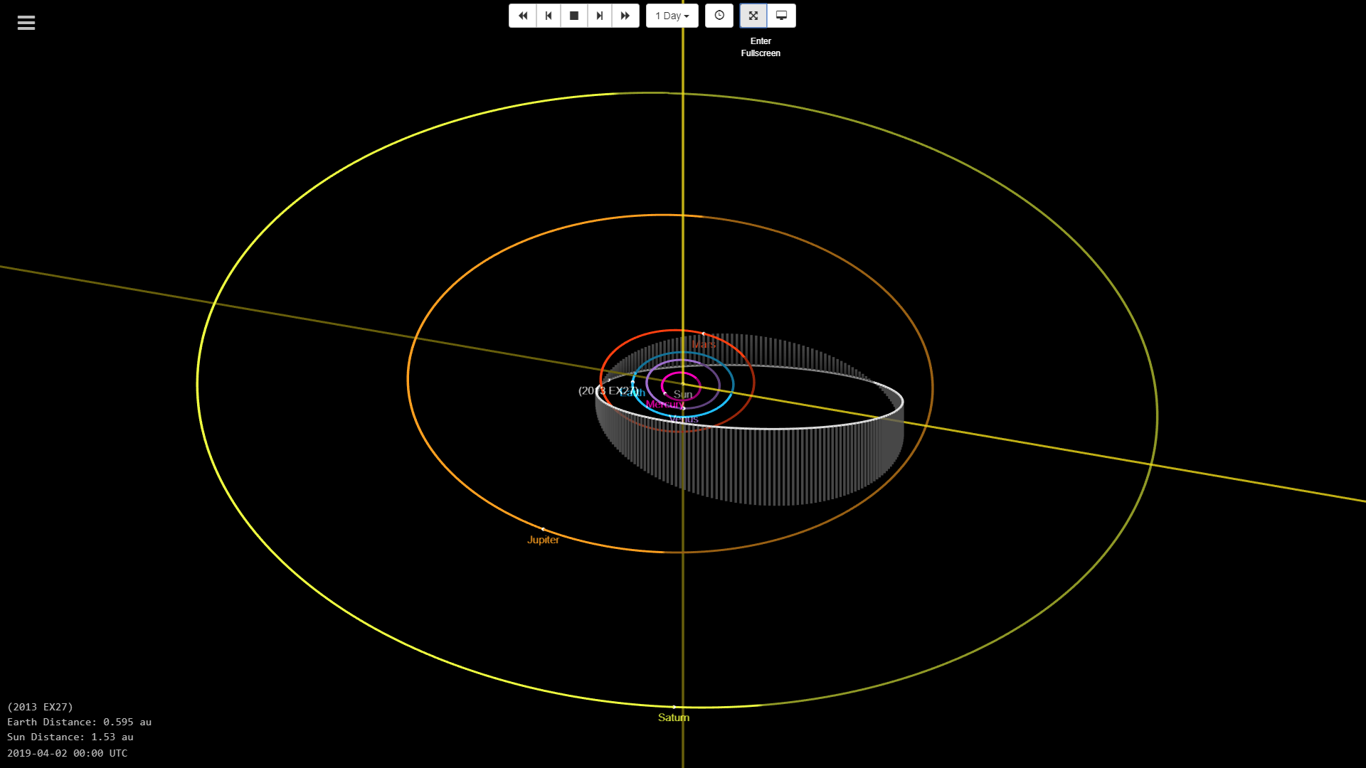

Και ένα τελευταίο update…Ο αστεροειδής με την κωδική ονομασία C05T6Y1 που είχα παρατηρήσει, πήρε τελικά την τελική του ονομασία που είναι 2013 EX27 , αφού προσδιορίστηκε πλέον η τροχιά του. Πρόκειται για ένα αστεροειδή με διάμετρο περίπου στα 50m και σε απόσταση 90.000.000Km. Στη σελίδα https://www.minorplanetcenter.net/mpec/K19/K19G04.html
βλέπουμε το φύλλο με το οποίο ανακοινώνεται ο αστεροειδής, όλες τις μετρήσεις που πάρθηκαν, τα αστεροσκοπεία που συμμετείχαν στον καθορισμό της τροχιάς καθώς και τα φυσικά χαρακτηριστικά του αστεροειδή. Τέλος σημειώνονται και οι αποκλίσεις των μετρήσεων κάθε αστεροσκοπίου από την τελική τροχιά, που μετρούνται σε sec του arc (!!) και βλέπουμε ότι παρόλο ότι είχα το μικρότερο σε διάμετρο τηλεσκόπιο, η απόκλιση ήταν πολύ μικρή.
Με τις μετρήσεις αυτές κατόρθωσα να μπω στο κλάμπ των 153 αστεροσκοπίων ( επαγγελματικών και ελαχίστων ερασιτεχνικών) σε όλο τον κόσμο που ψάχνουν για αστεροειδείς και κομήτες όπως φαίνεται στο παρακάτω link:

Η τροχιά του 2013 EX27

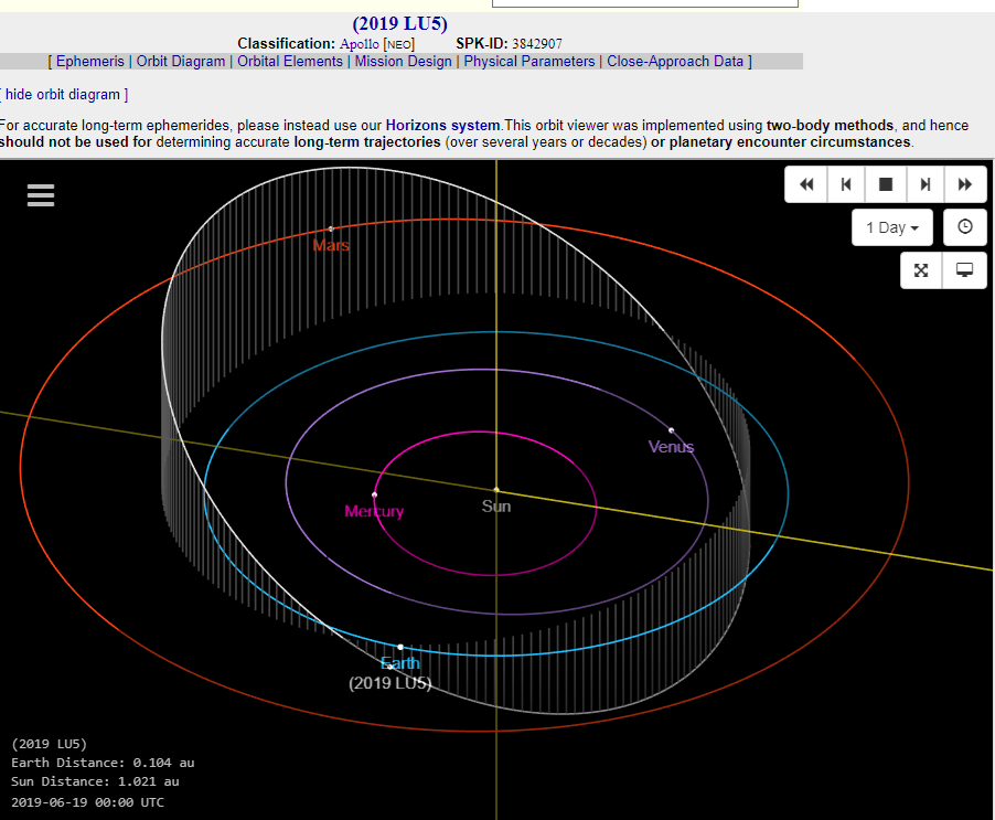

Άλλοι δυο αστεροειδείς που συνέβαλα στον εντοπισμό και στον καθορισμό της τροχιάς τους επιβεβαιώθηκαν από το MinorPlanetCenter. O αστεροειδής με την κωδική-προσωρινή ονομασία C0C2N31 πήρε την τελική του ονομασία που είναι 2019 LU5. Πρόκειται για έναν αστεροειδή κλάσης Apollo, που όταν τον φωτογράφιζα ήταν στα 18.6mag και τώρα στα 22.5mag, με φωτεινότητα που συνεχώς φθίνει και διάμετρο από 40-90m. Ανακαλύφθηκε στις 8 Ιουνίου από το Pan-STARRS 2, Haleakala και το πιο κοντινό του πέρασμα ήταν την ίδια μέρα στα 5.4 εκατομμύρια χιλιόμετρα από τη Γη.

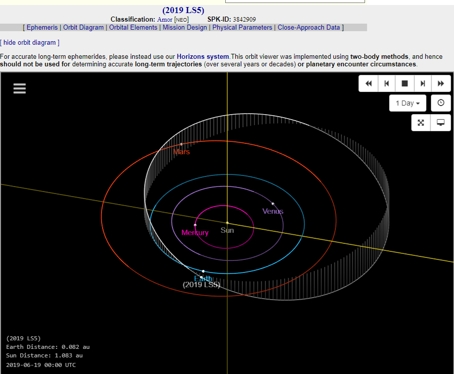

Ο δεύτερος που φωτογράφισα το ίδιο βράδυ είναι ο 2019 LS5 , που είχε την κωδική ονομασία C0C24D1. Ένας αστεροειδής κλάσης Amor, με 18.8 mag πριν δυο βδομάδες και τώρα περίπου στα 21 mag με διάμετρο 24-183m. Ανακαλύφθηκε στις 5 Ιουνίου από το Catalina Sky Survey και το πιο κοντινό του πέρασμα έγινε στις 7 Ιουνίου στα 5.2 εκατομμύρια χιλιόμετρα από τη Γη.
Οι ανακοινώσεις ανακάλυψή τους, φαίνονται στα παρακάτω MPEC’s , όπως είναι η καθιερωμένη διαδικασία που ακολουθεί το MPC για τα νέα αντικείμενα που ανακαλύπτονται.
