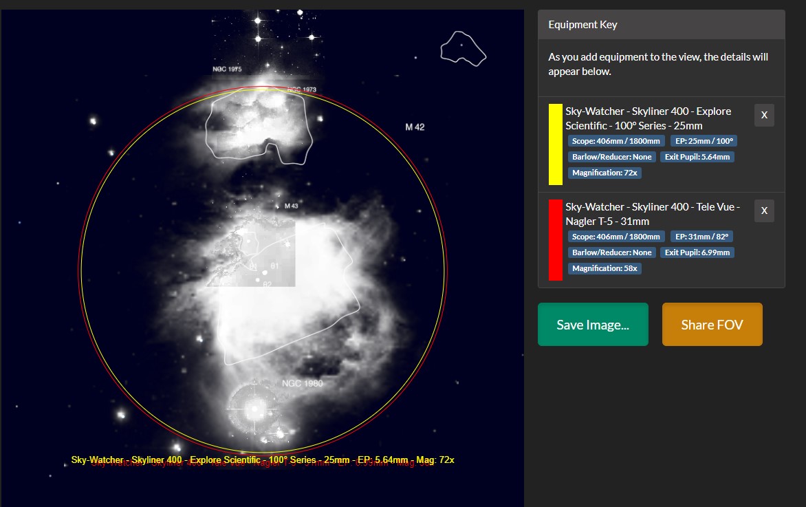

quarck Δημοσιεύτηκε Μάιος 17, 2019 Δημοσιεύτηκε Μάιος 17, 2019 Το ES 25 με 100ο πεδίο, έχει το ίδιο FOV με το nagler 31 με 82o πεδίο (άρα έχει και μεγαλύτερη μεγέθυνση), έχει εξαιρετική κατασκευή και οπτικά και μικρότερο exit pupil. Τα 6,3mm του nagler είναι οριακά για τον μέσο σαραντάρη, ενώ τα 5.6 του ΕS είναι οριακά για τον μέσο πενηντάρη. Προβληματίστηκα καιρό για ένα τέτοιο προσοφθάλμιο αφού η τιμή του ES είναι ακριβότερη από το nagler 31, φοβόμουν το exit pupil του nagler και το nagler 26 που ήταν η εναλλακτική μου δεν μου έδινε το FOV που έψαχνα. Τελικά κάποια στιγμή που βρήκα σε προσφορά το ES, το πήρα και έχω να πω τα εξής:- η κατασκευή του είναι εξαιρετικής ποιότητας όπως και όλα τα ES της σειράς αυτής- έχει κάπως μικρό eye relief αν φοράς γυαλιά (14,5mm) και θέλει κάποια εξάσκηση στη χρήση μέχρι να βρεις την ιδανική θέση του ματιού, δλδ στην αρχή, μερικές φορές που κοίταγα "δεξια κι αριστερά" μέσα στο προσοφθάλμιο είχα κάποια black bean effect, αλλά μετά από κάποιες παρατηρήσεις βρήκα τον τρόπο και τα απέφευγα. - πολύ καλό κοντράστ ισοδύναμο με το nagler 5- απίστευτη Space walk αίσθηση- αν θέλω να είμαι αυστηρός, στην τελευταία μοίρα του πεδίου εμφανίζεται ένα "μπλε δαχτυλιδι" από διάχυση του φωτός (?). αλλά μόνο στην τελευταία μοίρα. - Το προσοφθάλμιο είναι πολύ βαρύ στα 1200gr και έγινε η αιτία να αγοράσω άλλο ένα κιλό βάρη για να ζυγίσω το τηλεσκόπιο. [/img]
fotodektis Δημοσιεύτηκε Μάιος 17, 2019 Δημοσιεύτηκε Μάιος 17, 2019 Φίλε quarck σε ευχαριστώ πάρα πολύ για τις πολύτιμες πληροφορίες που μας έδωσες!Και εγώ σκεφτόμουν έναν ES 100o στην θέση του Nagler...Βέβαια υπάρχουν αναφορές για περισσότερο θόλωμα στα άκρα του πεδίου στους ES!Εσύ τι έχεις παρατηρήσει?Από ποιο σημείο και μετά υπάρχει θόλωμα στο πεδίο?Το έχεις συγκρίνει με αντίστοιχου πεδίου Nagler (τον 31mm η κοντινό?)Ευχαριστω-Κωστας "Δεν γνωρίζεις τίποτα,μέχρι να εξασκηθείς σε αυτό" Richard P.Feynman"Πάσα επιστήμη χωριζομένη αρετής,πανουργία,ού σοφία φαίνεται" Πλάτων Αλήθεια <=> Αγάπη[Ταπεινότητα[Δικαιοσύνη]]
