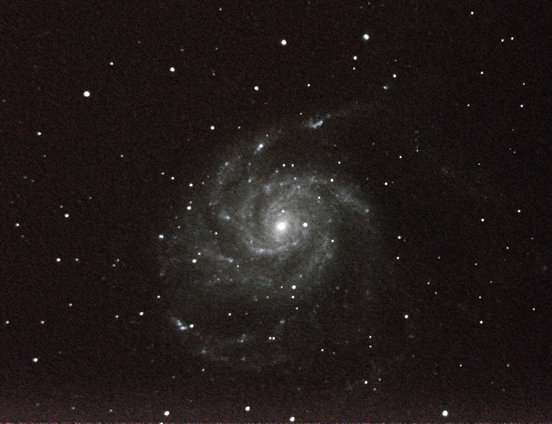

Vensius Δημοσιεύτηκε Ιούλιος 8, 2019 Δημοσιεύτηκε Ιούλιος 8, 2019 Καλημέρα σας συνάδελφοι. Νοιώθω απογοητευμένος διότι ενώ κάναμε λήψη 12 light x 600sec, ISO 800, με 15 Dark και 10 flat, με συσκότιση σε συνεννόηση με τη ΔΕΗ και από αστεροσκοπείο, το τελικό αποτέλεσμα είναι με λίγη πληροφορία και πολύ θόρυβο. Χρησιμοποίησα DLSR NIKON D5300 χωρίς mode και τηλεσκόπιο Meade 8'' με όλα τα παρελκόμενα. Δε με νοιάζει το trail ή η ελλιπής εστίαση γιατί χρησιμοποίησα όλα τα καρέ, ακόμα και τα λίγο κουνημένα. Με προβληματίζει ο θόρυβος όταν στρετσάρω τη φωτογραφία. Επίσης για κάποιο λόγο δε βγήκε χρωματική πληροφορία. Η ερώτηση μου είναι απλή, τι κάνω λάθος; Θέλει περισσότερα light; Δε χρησιμοποιώ καλά το Deep Sky Stacker; Ευχαριστώ εκ των προτέρων.
Aggelos Kechagias Δημοσιεύτηκε Ιούλιος 8, 2019 Δημοσιεύτηκε Ιούλιος 8, 2019 Το αποτέλεσμα για DLSR είναι απολύτως φυσιολογικό.Ο m101 δεν είναι καθόλου εύκολος στόχος και γενικά όλοι οι γαλαξίες είναι πολύ δύσκολοι στην επεξεργασία ειδικά στο χρώμα. Σίγουρα θέλεις περισσότερες λήψεις ειδικά με ένα τόσο αργό τηλεσκόπιο όπως το SCT που έχεις εκεί. http://pegasusastro.com/

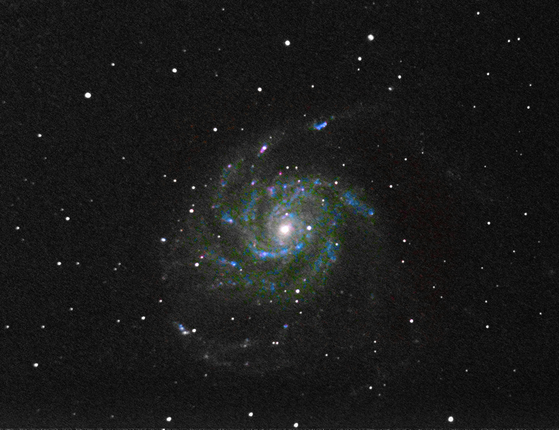

meiko Δημοσιεύτηκε Ιούλιος 8, 2019 Δημοσιεύτηκε Ιούλιος 8, 2019 Οπως ειπε και ο Αγγελος, για dslr ειναι μια χαρα, απο εκει και περα, μπορεις να του πουσαρεις το χρωμα με επεξεργασια οπως η παρακατω, αλλα δεν θα παρεις το ιδιο αποτελεσμα που θα ειχες με μια ccd/cmos, ακομα, σε ποια περιοχη εγινε η φωτογραφιση? Vasilis Hailsteel
Vensius Δημοσιεύτηκε Ιούλιος 8, 2019 Συγγραφέας Δημοσιεύτηκε Ιούλιος 8, 2019 Ευχαριστώ για τις απαντήσεις. Δεν έχω μέτρο σύγκρισης και νόμιζα ότι κάνω κάποιο λάθος. Θα προσπαθήσουμε με περισσότερες ώρες light. Υποθέτω οτι τα Dark είναι χάσιμο χρόνου; Κάναμε την αστροφωτογράφηση από Αρκαδία. Astroasea.com
