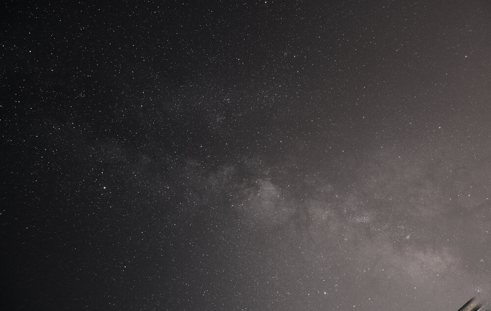

vvars Δημοσιεύτηκε Αύγουστος 19, 2019 Δημοσιεύτηκε Αύγουστος 19, 2019 Χαιρετώ την παρέα, έχω ένα περίεργο πρόβλημα. Φωτογράφησα τον γαλαξία από την περιοχή του Τοξότη και προς τα πάνω (το κλασσικό καρέ) με την Nikon 7200 και φακό 18mm f/4. Ενώ στις δοκιμαστικές λήψεις που έκανα καθώς και στο κάθε καρέ στον υπολογιστή υπάρχει χρώμα, έστω και αρκετά προς το κόκκινο λόγω υψηλού ISO μάλλον, αφού τα περάσω από το DeepSkyStacker η τελική tiff ή fits εικόνα φαίνεται να μην έχει χρώμα, είναι σαν να βγαίνουν όλα σε τόνους του γκρι ή του καφέ Υπάρχει κάποια ιδιαίτερη ρύθμιση ή κάποιο άλλο βήμα που πρέπει να κάνω και το παραβλέπω? Στο DSS αφήνω τις προκαθορισμένες ρυθμίσεις, με median κάνω το stacking.Ή πρέπει μετά στην επεξεργασία να κάνω κάτι για να επανέλθει το χρώμα? 22 lights ISO4500 13sec, 12 dark, 12 bias, όλα .NEF και απενεργοποιημένα ενσωματωμένα noise reduction κτλ Skywatcher Dob 6" f/8Nikon D7200

vvars Δημοσιεύτηκε Αύγουστος 19, 2019 Συγγραφέας Δημοσιεύτηκε Αύγουστος 19, 2019 @Dimitri thx για το λινκ, το είδα, αν και εκεί λέει για debayering στα fits αρχεία, στο προηγούμενο tab Που είναι για τα raw το έχω ενεργοποιημένο στο bilinear interpolation. Δοκίμασα και το checkbox που λέει το λινκ μόλις τώρα αλλά δεν είδα αλλαγή @kosta ναι εννοείται το έχω περάσει, αν και δεν είμαι ειδικός στο PS, έπαιξα με κοντραστ shadows κτλ (όσο ξέρω) αλλά τπτ έβαλα συνημμένη μια εικόνα σε jpg και μισό μέγεθος για να καταλάβετε τι παίρνω, δεν διαφέρει και πολύ από το tiff αρχείο που βγάζει το DSS... DSS result Skywatcher Dob 6" f/8Nikon D7200

vvars Δημοσιεύτηκε Αύγουστος 20, 2019 Συγγραφέας Δημοσιεύτηκε Αύγουστος 20, 2019 Ευχαριστώ για τις απαντήσεις, problem solved οπότε ποστάρω τη λύση μήπως βοηθήσει και κάποιον άλλο μελλοντικά: η ρύθμιση κλειδί (αν και δεν την έχει στα recommended το DSS) είναι η επιλογή να γίνει "RGB Channels Background Calibration".Από εκεί και πέρα παίζοντας με το 32bit TIFF στο PS και μετατροπή σε 16bit και τα κλασσικά, vibrance, levels, curves κτλ ήρθε στα ίσα της! Ίσως την ποστάρω κιόλας αν και δεν είναι κάτι το ιδιαίτερο Skywatcher Dob 6" f/8Nikon D7200
