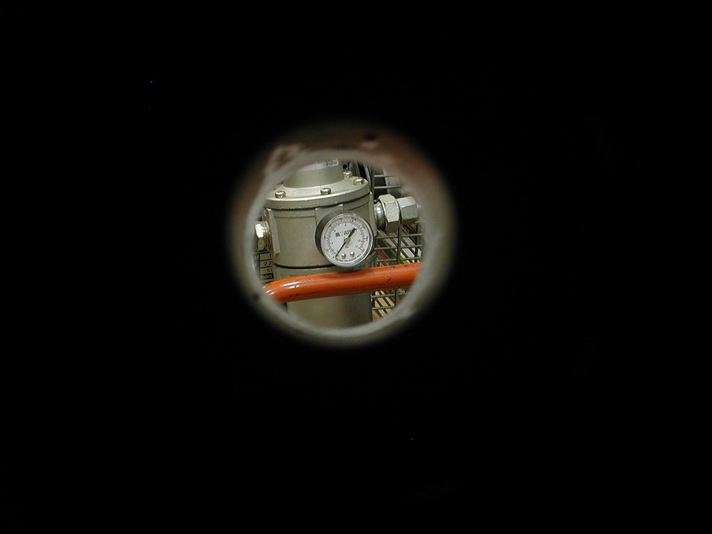

Kiriakos_GR Δημοσιεύτηκε Σεπτέμβριος 10, 2019 Συγγραφέας Δημοσιεύτηκε Σεπτέμβριος 10, 2019 Η δική μου δοκιμή εκτίμησης φθοράς, δείχνει ότι τα 20 πρώτα εκατοστά είναι η κρίσιμη περιοχή. Το περίεργο στην φωτογραφία είναι ότι η άσπρη περιφερειακή λάμψη στον σωλήνα είναι αντανάκλαση φωτός από την εργοστασιακή μπογιά.(Χωρίς αυτήν την επεξήγηση κάποιος θα νόμιζε ότι όπου φωτίζει σημαίνει απουσία της εργοστασιακής μπογιάς). Μου χάρισαν διοπτρικό BRESSER του 1994 (Διανομή Γερμανίας) στο 2019, και έτσι έμπλεξα...

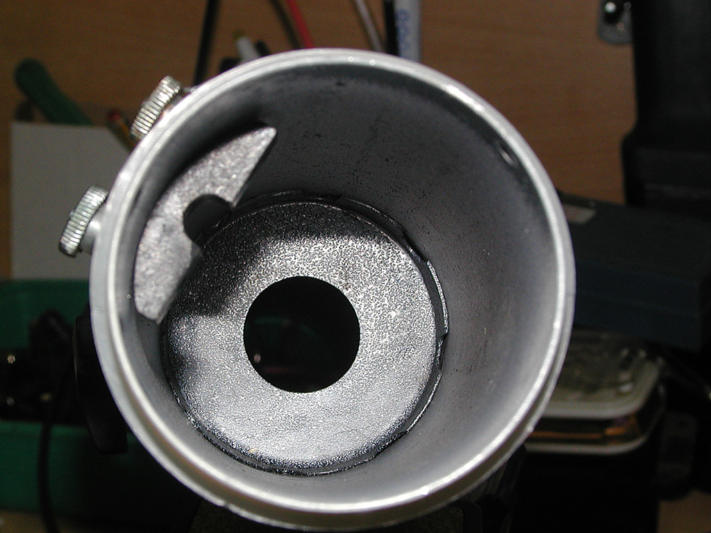

Kiriakos_GR Δημοσιεύτηκε Σεπτέμβριος 10, 2019 Συγγραφέας Δημοσιεύτηκε Σεπτέμβριος 10, 2019 Πρόβλημα ίσως υπάρξει στην επικάλυψη του εσωτερικού του σωλήνα του εστιαστή,που έχει αρκετά μικρότερη διάμετρο από τον υπόλοιπο σωλήνα!Εκεί ίσως είναι καλύτερη η βαφή! Προς τέρψη της περιέργειας παραθέτω και αυτήν την φωτογραφία. Η μόνη υπόθεση σε σχέση με την κοινή λογική, είναι ότι η σαγρέ μπάφλα είναι και φίλτρο ανακλάσεων Μου χάρισαν διοπτρικό BRESSER του 1994 (Διανομή Γερμανίας) στο 2019, και έτσι έμπλεξα...
fotodektis Δημοσιεύτηκε Σεπτέμβριος 10, 2019 Δημοσιεύτηκε Σεπτέμβριος 10, 2019 Ωχ,χάλια είναι το εσωτερικό του σωλήνα!Οπότε πρέπει να επενδύσεις ή να βάψεις και αυτή την περιοχή οπωσδήποτε!ΟΛΕΣ τις επιφάνειες!Αν έχεις την υπομονή,τον χρόνο και την επιδεξιότητα,θα τα καταφέρεις με το χαρτόνι,αλλιώς βάλε την πιο μαύρη και ματ μπογιά που μπορείς να βρείς!Φιλικά-Κώστας "Δεν γνωρίζεις τίποτα,μέχρι να εξασκηθείς σε αυτό" Richard P.Feynman"Πάσα επιστήμη χωριζομένη αρετής,πανουργία,ού σοφία φαίνεται" Πλάτων Αλήθεια <=> Αγάπη[Ταπεινότητα[Δικαιοσύνη]]

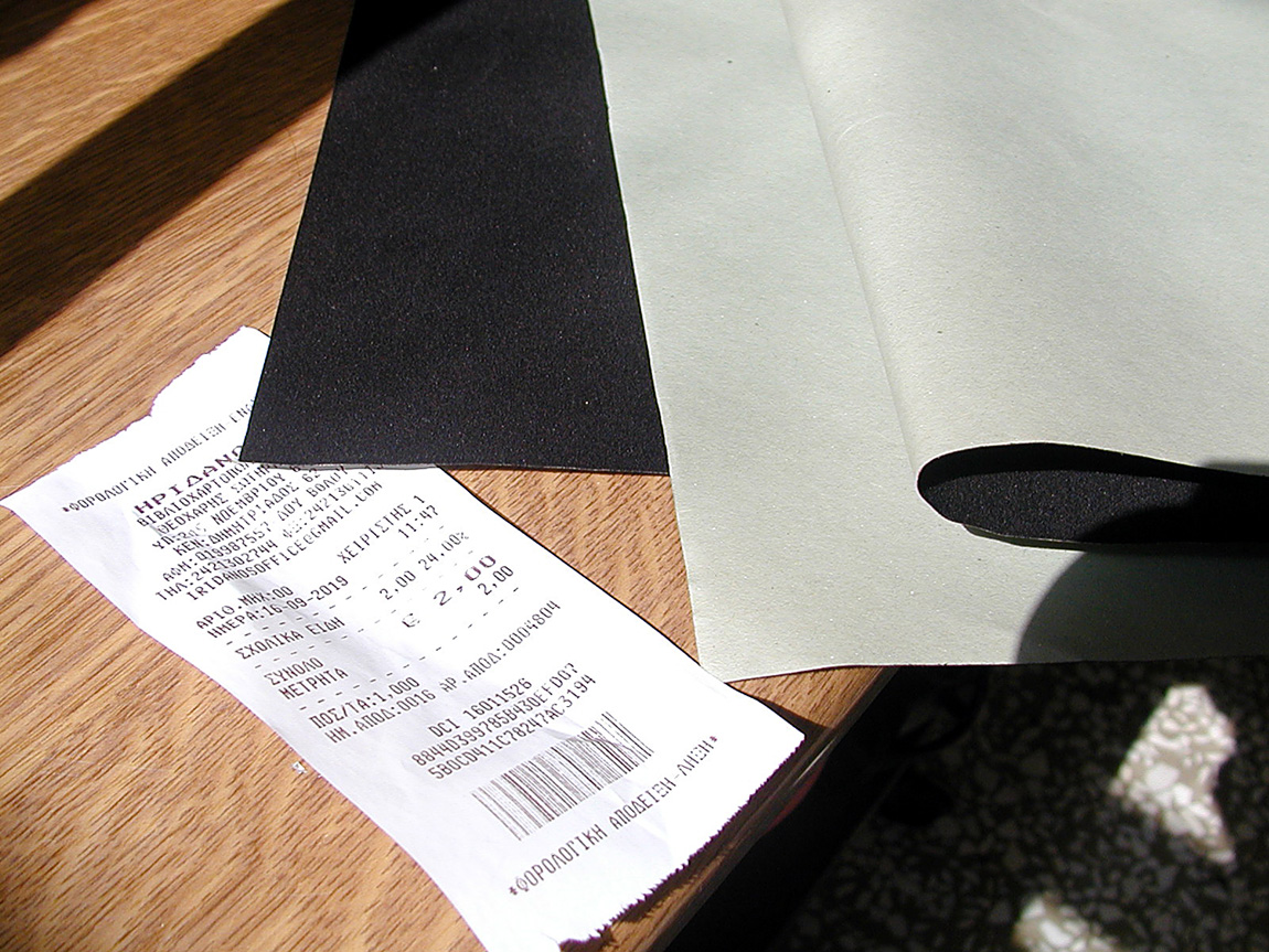

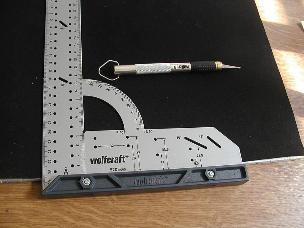

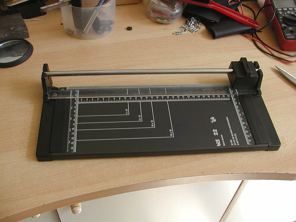

Kiriakos_GR Δημοσιεύτηκε Σεπτέμβριος 16, 2019 Συγγραφέας Δημοσιεύτηκε Σεπτέμβριος 16, 2019 προμηθεύτηκα βελουδό-χαρτο , το βρήκα σε φύλλο 70 εκατοστά Χ 1 μέτρο στα 2Ε. Ας είναι καλά ο fotodektis που έριξε την ιδέα. Κοπές ακριβείας θα κάνω με βάση κοπής φωτογραφιών (γκιλοτίνα με ρόδα μαχαίρι) για Α4.Στο κόλλημα θα κεντράρω το χαρτί με διπλή όψης αυτοκόλλητα σημεία, και περιμετρική στήριξη με βενζινό-κόλλα. Στον σωλήνα επέλεξα 40 εκατοστά μήκος επένδυσης, ο πίσω μικρός θάλαμος θα επενδυθεί όλος, σε όλο το μήκος κίνησης του εστιαστή (focuser) . Μου χάρισαν διοπτρικό BRESSER του 1994 (Διανομή Γερμανίας) στο 2019, και έτσι έμπλεξα...
