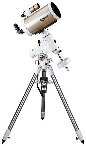

ΑΝΤΩΝΙΟΣ ΒΟΥΖΑΞΑΚΗΣ Δημοσιεύτηκε Μάρτιος 8, 2006 Δημοσιεύτηκε Μάρτιος 8, 2006 Γεια χαρά σας, ενδιαφέρομαι για πρώτο τηλεσκόπιο, έχοντας μικρή εμπειρία σε τηλεσκόπια. Θα με ενδιέφερε να ασχοληθώ στο μέλλον και με αστροφωτογράφιση. Θα ήθελα τη γνώμη σας για το Maksutov 150 (Skywatcher) με βάση στήριξης HEQ5 PRO (ρομποτική ισημερινή). Αν δεν το έχετε δει δείτε το στη σελίδα:http://www.astronomy.gr/index2.cfm?page=main.cfm&CFID=320831&CFTOKEN=98149246 Ποια η γνώμη σας για το συγκεκριμένο αλλά και για τα Maksutov γενικότερα;Μήπως τα 150mm αποδειχθούν γρήγορα λίγα; Σας ευχαριστώΑντώνης

maxplanck Δημοσιεύτηκε Μάρτιος 9, 2006 Δημοσιεύτηκε Μάρτιος 9, 2006 Αυτο ειναι το τηλε αν δε λανθανω! ΚΩΔΙΚΟΣ: SKMAK150PROΜΑΡΚΑ: SKYWATCHERΜΟΝΤΕΛΟ: SkyWatcher MAK150 HEQ5 PROΤΥΠΟΣ: Ρομποτικό Maksutov CassegrainΔΙΑΜΕΤΡΟΣ: 150mmΕΣΤΙΑΚΗ ΑΠΟΣΤΑΣΗ: 1800mmΕΣΤΙΑΚΟΣ ΛΟΓΟΣ: f/12ΜΕΓΙΣΤΗ ΩΦΕΛΙΜΗ ΜΕΓΕΘΥΝΣΗ: 375xΣΤΗΡΙΞΗ: HEQ5 PRO Ράβδος στήριξης 8’ Ερευνητής 9x50 Διαγώνιο 90ο, για προσοφθάλμια 1,25’ Δύο προσοφθάλμιοι φακοί LET (Long eye relief με καπάκια Twist-up), διαμέτρου 1,25’’ : 25mm (72x) & 9mm (200x

maxplanck Δημοσιεύτηκε Μάρτιος 9, 2006 Δημοσιεύτηκε Μάρτιος 9, 2006 1800 ευρω σε 14 ατοκες (με τη βαση)Ουτε και μενα μου αρεσει η ιδεα του "πρωτου τηλεσκοπειου",αλλα...Που να ξερεις τελικα προς τα που θα στραφεις???Απο την αλλη ,150 mm για πλανητικη φαινονται ενταξει!Με ενα μειωτη δε μπορεις να φωτογραφισεις βαθυ διαστημα???Το εχουν δοκιμασει φιλοι???
