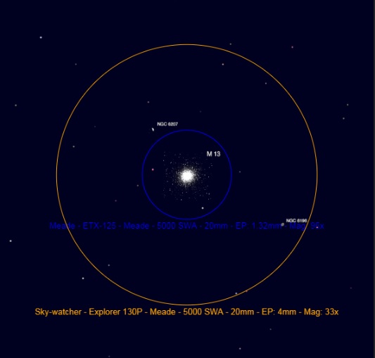

HOMO Δημοσιεύτηκε Δεκέμβριος 19, 2019 Δημοσιεύτηκε Δεκέμβριος 19, 2019 Το ΕΤΧ είναι ένα καταδιοπτρικό με πολύ μικρό πεδίο σε σχέση μ'αυτό που έχεις. Δηλαδή ενδεικνυται για πλανητική παρατήρηση κυρίως αλλά και για διπλά άστρα. Δες την εικόνα που παραθέτω. Ο μεγάλος κύκλος είναι αυτό που βλέπεις με το δικό σου τώρα και ο μικρός είναι αυτό που θα βλέπεις με το ΕΤΧ. Καλό και αξιόμαχο το meade ! Εγώ προσωπικά αν ήθελα αναβάθμιση δε θα έπαιρνα ένα τηλεσκόπιο ίδιας διαμέτρου. Θα πήγαινα σε κατι παραπάνω... Ο ΣΚΥΛΟΣ ΤΩΝ ΑΣΤΡΩΝ
eliasg2004 Δημοσιεύτηκε Δεκέμβριος 19, 2019 Δημοσιεύτηκε Δεκέμβριος 19, 2019 Τα είπε περίπου όλα ο Θανάσης. Αν είσαι ευχαριστημένος με το 130άρι δεν υπάρχει λόγος να πας στο 125άρι μακ. Δεν είναι δα τόσο πιο πολύ μεταφέρσιμο από αυτό που ήδη έχεις, εκτός πια και αν έχεις κάποιο ιδιαίτερο ενδιαφέρον σε πλανητική παρατήρηση και διπλούς. Σε αυτούς τους στόχους υπερτερεί μιας και έχει καλό goto και ευκολότερες μεγάλες μεγεθύνσεις.
