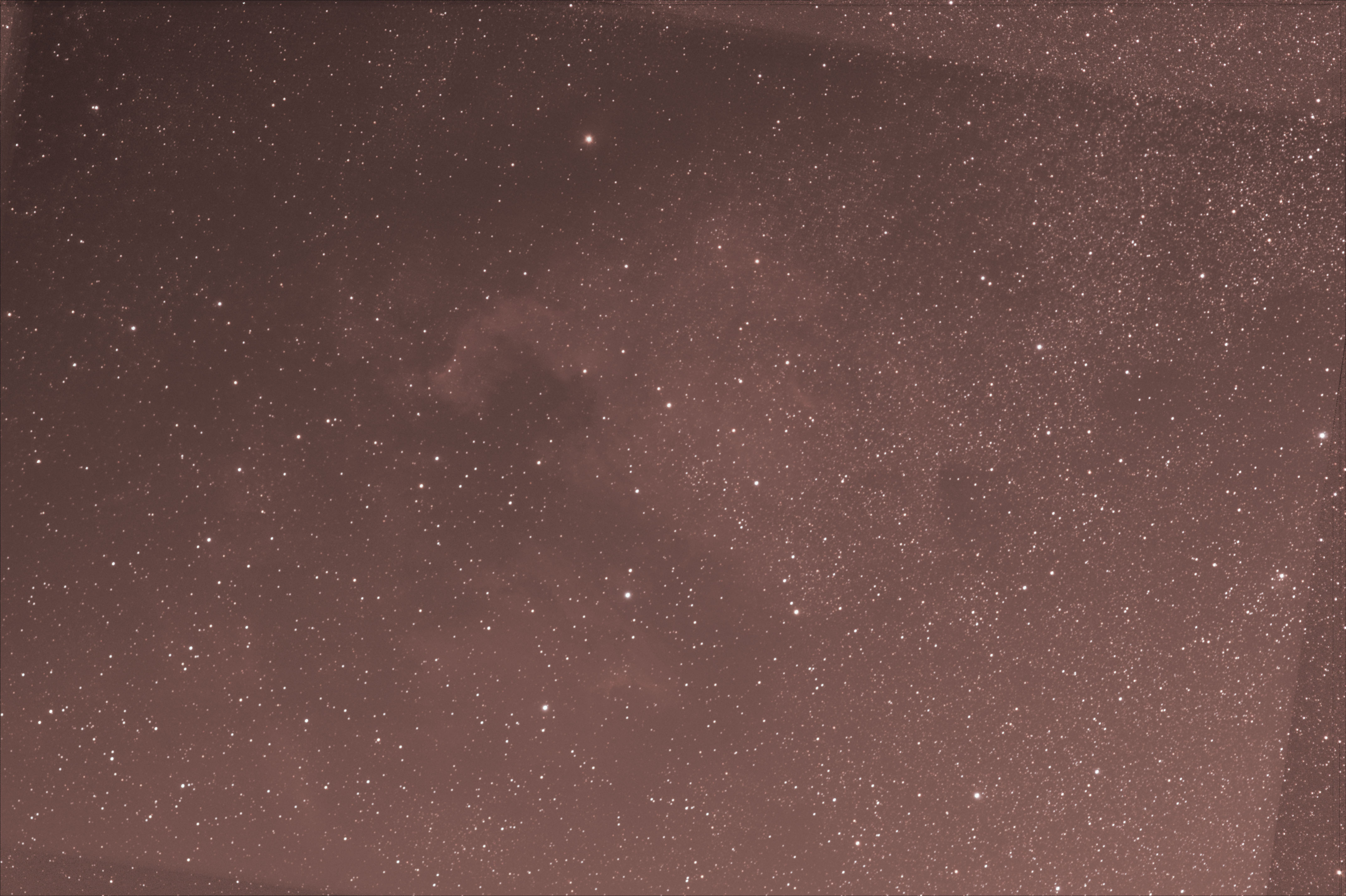

GALEX Δημοσιεύτηκε Δεκέμβριος 30, 2019 Μοιραστείτε Δημοσιεύτηκε Δεκέμβριος 30, 2019 Βάζοντας στο DeepSkyStacker τις λήψεις από 2 βραδιές, παίρνω το αποτέλεσμα που φαίνεται στη φωτογραφία. Όπως παρατηρείτε εμφανίζονται ατέλειες στην πάνω και δεξιά πλευρά, οι οποίες προφανώς προέρχονται από διαφορετική γωνία της φωτογραφικής μηχανής ανάμεσα στα δύο βράδια (δηλαδή ένα είδος περιστροφής πεδίου). Υπάρχει τρόπος να εξαλείψω τις ατέλειες στις άκρες, , ή να περιστρέψω τα καρέ ώστε να συμπέσουν;Στο DSS τα αρχεία που εισάγω είναι RAW (.CS2).Συνολικά έχω 22 καρέ (16 από το 1 βράδυ και 8 από το 2ο). Stacking parameters : Kappa-Sigma clipping. Γιώργος Αλεξίου Σύνδεσμος για σχόλιο Κοινή χρήση σε άλλους ιστότοπους More sharing options...
Bi2L Δημοσιεύτηκε Δεκέμβριος 30, 2019 Μοιραστείτε Δημοσιεύτηκε Δεκέμβριος 30, 2019 Εγώ όσα δεν ταιριάζουν τα αφαιρώ, τι 22 τι 16; Αλλιώς το κροπάρεις ή το περιστρεφεις με crp.Πάντως αν δεις το αρχείο μοιάζει σαν να εχει κάνει λάθος Stacking πάνω δεξιά οπότε ίσως φταίει το alightment ή το πεδίο Βασίλης ΜεταλληνόςOO 16 1600 f4ΟΟ 12.5 1525 f4.8 NEQ6TOA130 1000 f7.7 ΕΜ200ED80 600 f7.5, Vixen9x63Canon eos 6D, Sony a7s2, Wat120n+,Asi1202009年7月22號日食 - 2017 Aug 21www.metallinos.net Σύνδεσμος για σχόλιο Κοινή χρήση σε άλλους ιστότοπους More sharing options...
mad Δημοσιεύτηκε Δεκέμβριος 30, 2019 Μοιραστείτε Δημοσιεύτηκε Δεκέμβριος 30, 2019 Νομίζω το crop είναι μονόδρομος σε αυτή την περίπτωση.. Σύνδεσμος για σχόλιο Κοινή χρήση σε άλλους ιστότοπους More sharing options...
Bi2L Δημοσιεύτηκε Δεκέμβριος 30, 2019 Μοιραστείτε Δημοσιεύτηκε Δεκέμβριος 30, 2019 Νομίζω το crop είναι μονόδρομος σε αυτή την περίπτωση..Το είχει ήδη κροπάρει το DSS οπότε με εξτρα crop θα πετάξει αρκετο πεδιο εκτος. Εγω προτείνω να κάνεις ενα stack με τις 16 πρώτες (χωρίς την αλλαγη του πεδίου) θα δει ότι θα εχει καλύτερα αστρα στις ακρες (χωεις να μοιάζει σαν να έχουν αστιγματισμό) αλλά ταυτόχρονα θα δει ότι θα εχει μεγαλύτερο πεδίο απο αυτο που βλέπουμε. Επίσης δοκίμασε και το mediam stack. Βασίλης ΜεταλληνόςOO 16 1600 f4ΟΟ 12.5 1525 f4.8 NEQ6TOA130 1000 f7.7 ΕΜ200ED80 600 f7.5, Vixen9x63Canon eos 6D, Sony a7s2, Wat120n+,Asi1202009年7月22號日食 - 2017 Aug 21www.metallinos.net Σύνδεσμος για σχόλιο Κοινή χρήση σε άλλους ιστότοπους More sharing options...
GALEX Δημοσιεύτηκε Δεκέμβριος 31, 2019 Συγγραφέας Μοιραστείτε Δημοσιεύτηκε Δεκέμβριος 31, 2019 Ευχαριστώ για τις απαντήσεις.Θα δοκιμάσω και με άλλες παραμέτρους stacking αν και δε νομίζω ότι θα πετύχω κάτι (νομίζω δοκίμασα με average).Ξέχασα να πω ότι τα 16 είναι με iso800 και τα υπόλοιπα με iso400 (με αντίστοιχα darks, flats και dark flats).Επομένως κρατάω τα 16 καρέ από την πρώτη βραδιά και πετάω τα υπόλοιπα; Γιώργος Αλεξίου Σύνδεσμος για σχόλιο Κοινή χρήση σε άλλους ιστότοπους More sharing options...
vvars Δημοσιεύτηκε Δεκέμβριος 31, 2019 Μοιραστείτε Δημοσιεύτηκε Δεκέμβριος 31, 2019 Δεν ξέρω αν το έχεις κάνει, αλλά αν είναι και με διαφορετικά settings τότε πρέπει να τα περάσεις στο DSS σε διαφορετικά groups, στο καθένα με τα calibration frames τους. Η αλλαγή σε average, median κτλ δεν θα βοηθήσει στο θέμα του διαφορετικού framing... Skywatcher Dob 6" f/8Nikon D7200 Σύνδεσμος για σχόλιο Κοινή χρήση σε άλλους ιστότοπους More sharing options...
GALEX Δημοσιεύτηκε Δεκέμβριος 31, 2019 Συγγραφέας Μοιραστείτε Δημοσιεύτηκε Δεκέμβριος 31, 2019 Ναι τα έχω σε διαφορετικά groups Γιώργος Αλεξίου Σύνδεσμος για σχόλιο Κοινή χρήση σε άλλους ιστότοπους More sharing options...
Bi2L Δημοσιεύτηκε Δεκέμβριος 31, 2019 Μοιραστείτε Δημοσιεύτηκε Δεκέμβριος 31, 2019 Ευχαριστώ για τις απαντήσεις.Θα δοκιμάσω και με άλλες παραμέτρους stacking αν και δε νομίζω ότι θα πετύχω κάτι (νομίζω δοκίμασα με average).Ξέχασα να πω ότι τα 16 είναι με iso800 και τα υπόλοιπα με iso400 (με αντίστοιχα darks, flats και dark flats).Επομένως κρατάω τα 16 καρέ από την πρώτη βραδιά και πετάω τα υπόλοιπα;Εναλλακτικά Μπορείς να φτιάξεις 2 τελικά Tiff να δεις ποιο σου αρέσει. Δεν ξερω αν τα Stackαρεις πάλι τα δυο μαζι τι θα πάρεις.επίσης δοκίμασε και αλλο πρόγραμμα, π.χ stacking στο Photoshop, pixinsight κτλ. Βασίλης ΜεταλληνόςOO 16 1600 f4ΟΟ 12.5 1525 f4.8 NEQ6TOA130 1000 f7.7 ΕΜ200ED80 600 f7.5, Vixen9x63Canon eos 6D, Sony a7s2, Wat120n+,Asi1202009年7月22號日食 - 2017 Aug 21www.metallinos.net Σύνδεσμος για σχόλιο Κοινή χρήση σε άλλους ιστότοπους More sharing options...
GALEX Δημοσιεύτηκε Δεκέμβριος 31, 2019 Συγγραφέας Μοιραστείτε Δημοσιεύτηκε Δεκέμβριος 31, 2019 Σας Ευχαριστώ όλους. Καλή Χρονιά! Γιώργος Αλεξίου Σύνδεσμος για σχόλιο Κοινή χρήση σε άλλους ιστότοπους More sharing options...
