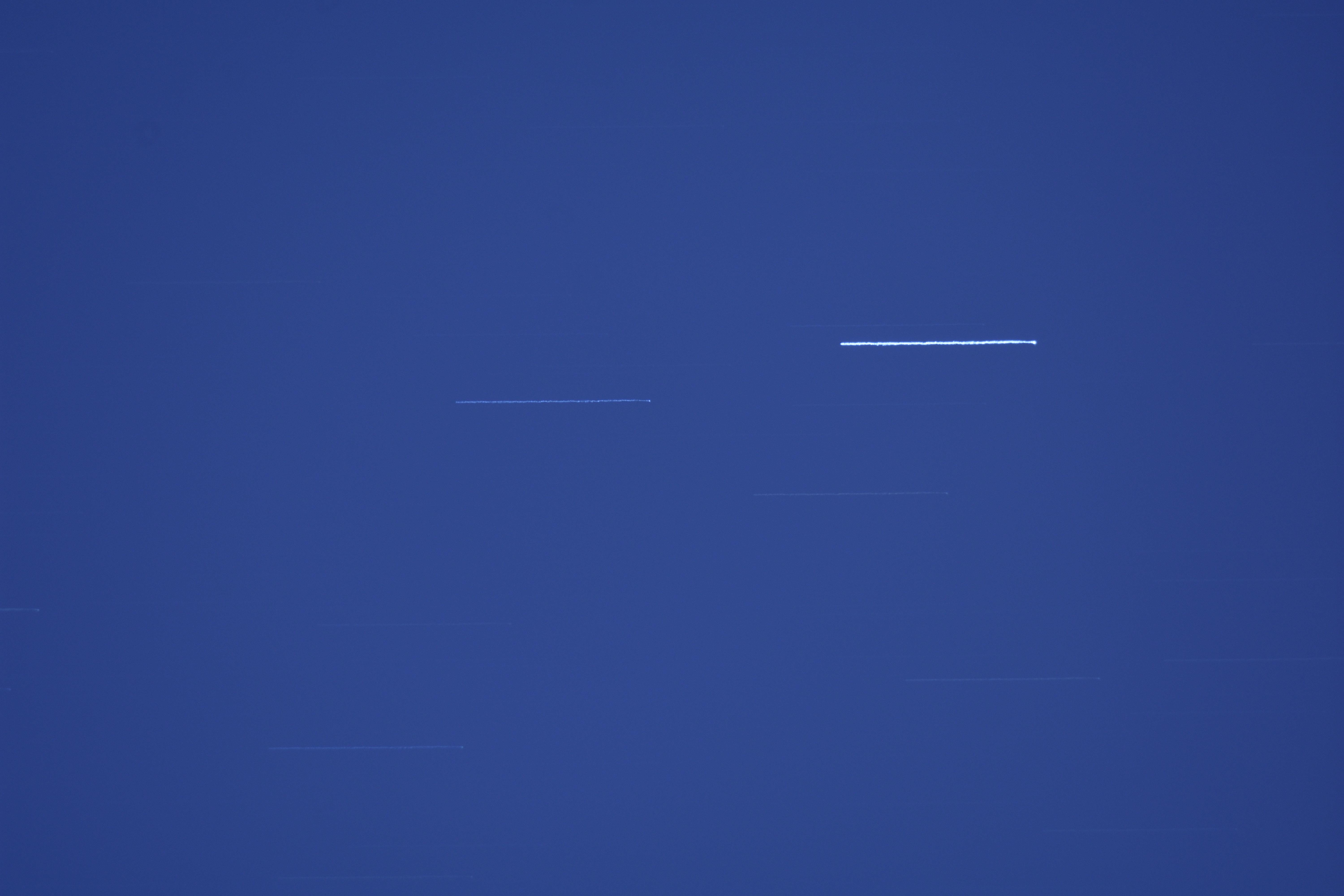

Σκέφτηκα λοιπόν να δοκιμάσω να κάνω πολική με διολίσθηση χτες το βράδυ, μήπως έβλεπα κάποια βελτίωση.
Διάβασα το άρθρο του Θεόδωρου Ιορδάνου για το drift alignment στο φόρουμ (https://www.astrovox.gr/avat/driftalignccd.php) , αλλά και από αλλού και έκανα κάποιες δοκιμές.
Τα βήματα ήταν τα εξής:
Έστησα, έκανα πολική μέσω διόπτρας και του Polaris View για να βρω τη θέση του, ζύγισα, δίνοντας λίγο παραπάνω βάρος προς τα αντίβαρα, ευθυγράμμισα την DSLR με τον σωλήνα ώστε το πεδίο της να κινείται σύμφωνα με τους άξονες Β-Ν και Α-Δ και έστρεψα τον σωλήνα προς τον Νότο, με DEC 0o στο άστρο Menkar ή κάποιο παραπλήσιο.
Έβαλα να κάνει 2λεπτη λήψη με ντεκλασερ, άφησα να περάσουν 5'' και στη συνέχεια, για 1' με το τηλεχειριστήριο σε ταχύτητα sidereal άρχισα να μετακινώ τον στόχο κατά ορθή αναφορά ώστε να αρχίσει να κινείται σε μία ευθεία γραμμή (προς τα αριστερά του κάδρου, όπως δείχνει και στο άρθρο). Με το πέρας του λεπτού, άρχισα να κινώ προς την αντίθετη κατεύθυνση, ώστε να αποτυπωθεί η γωνία απόκλισης.
Η πρώτη φωτό είναι το αποτέλεσμα αυτής της διαδικασίας.

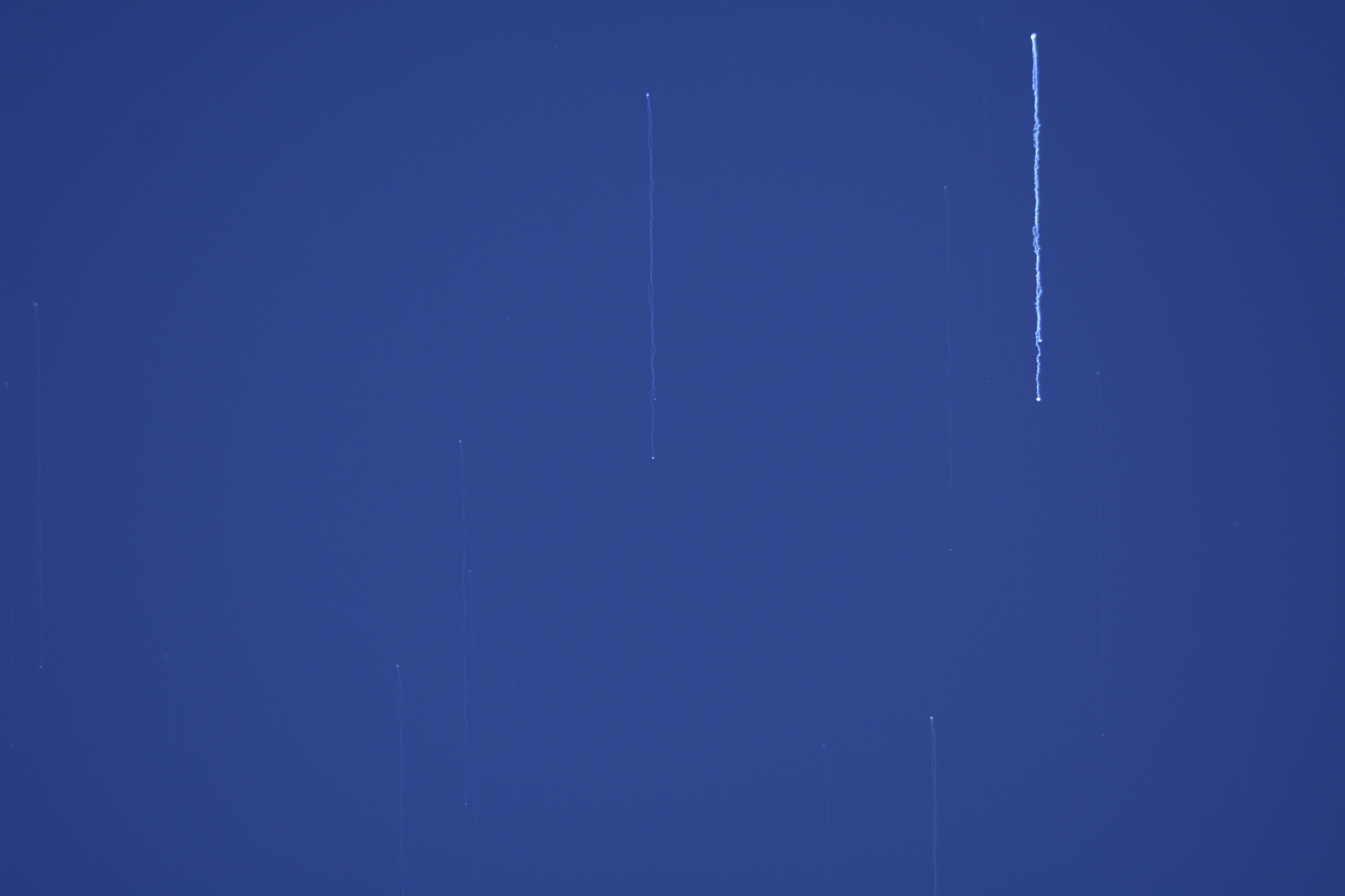

Έπειτα έστρεψα το τηλεσκόπιο προς τη Δύση (δεν είχα πρόσβαση ανατολικά), πάλι με DEC 0o προς το άστρο Alpheratz (νομίζω). Επανέλαβα τη διαδικασία, αυτή τη φορά όμως μετακινώντας το άστρο προς την κατεύθυνση Β-Ν με τα κουμπιά της απόκλισης.
Το αποτέλεσμα φαίνεται στη δεύτερη φωτό. (Δοκίμασα να κάνω το ίδιο κουνώντας τον άξονα RΑ, στην περίπτωση που δεν κατάλαβα καλά τη διαδικασία, με το αποτέλεσμα να είναι το ίδιο - 3η φωτό).
Και στις δύο, δεν είχα καμία γωνία απόκλισης, αλλά παχιές γραμμές, που μάλλον υποδηλώνουν κάποιο άλλο πρόβλημα. Ίσως δονήσεις από τον αέρα, ή ταλαντώσεις από τον εξοπλισμό.

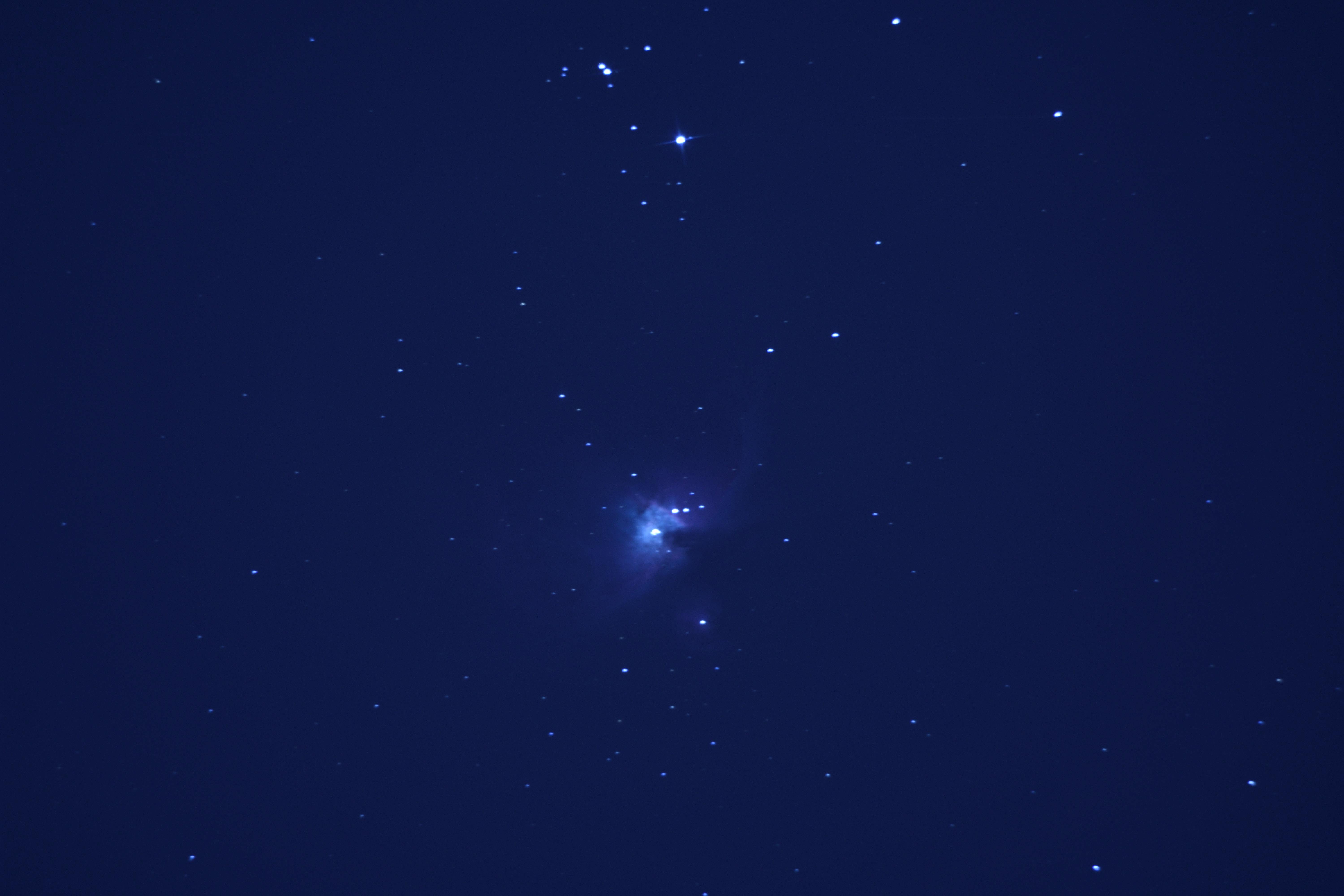

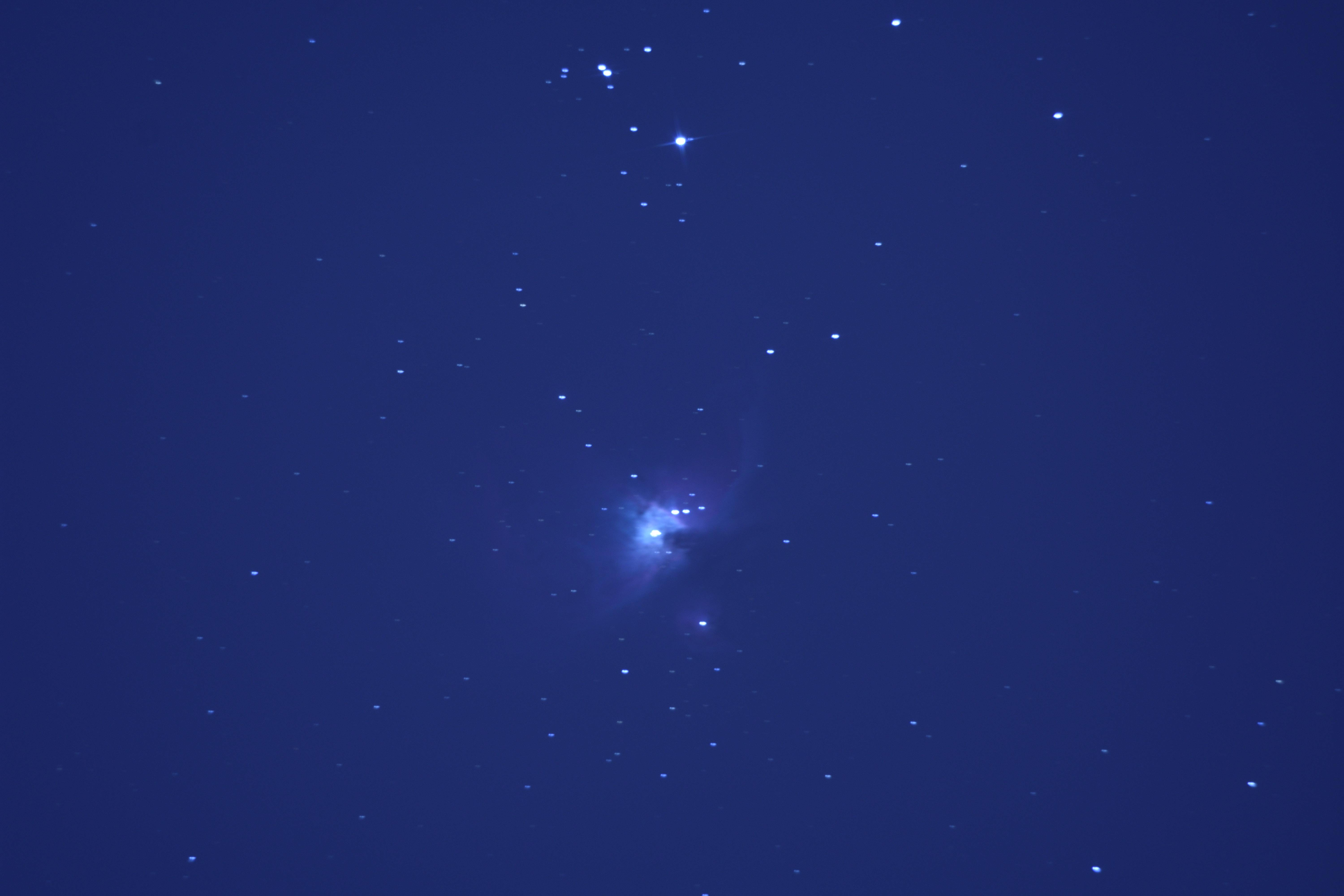

Τέλος, δοκίμασα να κάνω μερικές λήψεις ώστε να δοκιμάσω την ορθότητα της πολικής.
Οι επόμενες φωτό είναι διαδοχικά με 120", 90", 60" και 55" όπου σε καμία δεν έχω σημειακούς αστέρες.

Test 55"
Test 60"
Test 90"
Test 124"
3η εικόνα: Drift Alignment West RA movement
2η Εικόνα: Drift Alignment West Dec movement
1η εικόνα: Drift Alignment South RA movement

Καλησπέρα.Αποτι περιγράφεις την πολική φαίνεται να την έκανες σωστά. Πέρα από αυτό ξεκινώντας αστροφωτογραφια με νευτωνειο και στήριξη της κατηγορίας σαν την δική σου τα πράγματα δεν είναι και τόσο εύκολα.Ενα λεπτό έκθεση χωρίς εμφανές trail ,χωρίς οδήγηση και με 750 εστιακή νομίζω ότι είναι το καλύτερο που μπορείς να παρεις. Εφόσον σκέφτεσαι για narrowband φίλτρα και ccd καλύτερα θα είναι να ρίξεις τα πρωτα λεφτά σε μια καλή στήριξη.Πωλουνται στο forum κατά καιρούς σε πολύ καλές τιμές πολύ κοντά στα 400 ευρώ που έχει το synscan goto upgrade. Τώρα αν ο controller σου έχει θύρα για αυτόματη οδήγηση ξεκινά από εκεί, κάνε και μια συντήρηση στην βάση σου να βελτιωθεί λίγο (ψαξε astronomyboy δεν είναι τίποτα δύσκολο αν πιάνουν λίγο τα χέρια σου).Δες αν σου αρέσει και θέλεις να ασχοληθείς σοβαρά και προχωράς από εκεί και πάντα με μια καλή στήριξη σαν στόχο πρώτα.
Η μεθοδος που εχεις κανει με την διολισθηση ειναι σωστη, με dec 0 στον νοτο παιζεις με την ορθη αναφορα και αν εχεις αποκλιση διορθωνεις το αζιμουθιο της βασης, στην δυση τωρα με dec 0 παιζεις με την αποκλιση και διορθωνεις το υψος της βασης.
Την μεθοδο αυτη την χρησιμοποιω και εγω και δεν εχω θεμα αν και φετος το γυρισα στην πολικη με το phd2
Οι παχιες γραμμες που βλεπεις ειναι η εκθεση του αστεριου, αν ειναι το μοναδικο αστρο στο καδρο θα εχεις δυσκολια να καταλαβεις αν εχεις αποκλισεις, καλο ειναι στο καδρο να εχεις πιο αμυδρα αστερια, εγω παντως το πηγαινω σε αυτες τις θεσεις χωρις ιδιαιτερο στοχο και βρισκω αστερια (αν και δεν μενω αθηνα οποτε ειναι και πιο ευκολο να βρω αστερια).
Οι ταλαντωσεις που βλεπεις στα ιχνη στην Drift Alignment West Dec_1.JPG ειναι γενικα απο τον εξοπλισμο σου, τα γραναζια εχουν τζογο, εχεις flexure, το βαρος του εξοπλισμου ειναι μεγαλο για την βαση σου και τα μοτερ δεν μπορουν να αντεπεξελθουν, το τριποδο εχει κακη μεταδοση των ταλαντωσεων απο την βαση κατα την κινηση της.
Για αρχη θα κοιταζα να κανω πολικη με το Phd2 ειναι δωρεαν και πολυ αξιοπιστο, το sharpcap pro εχει ετησια συνδρομη ενω το polemaster ειναι ακριβο για να δωσεις λεφατ σε αυτο και να εχεις ακομα προβλημα με την πολικη σου. Επισης κανε μια συντηρηση στην βαση σου εδω ειναι ενας οδηγος για την cg5 παρομοια βαση με την eq5 http://www.astronomyboy.com/cg5/Astronomy_Boy_CG-5.pdf και https://hiveminer.com/Tags/eq5%2Crepair
Αποψη μου ομως ειναι να επενδυσεις σε μια καλη βαση πρωτα, ακομα και αναβαθμιση να κανεις στην βαση σου παλι θα εχεις προβλημα στην οδηγηση και σε ενα off axis guider για να μην εχεις βαρος, βεβαια για τον πειραια που εισαι σε ουρανο χαλια το δευτερο τηλεσκοπιο θα ειναι καλυτερη λυση απο oag (εγω παντως απο αθηνα κεντρο με RC8 oag και lodestar καμερα εχω βρει οδηγητικο αστερι), εδω θα πρεει να προσεξεις να μην βαρυ το οδηγητικο σου γιατι θα εχεις προβλημα.

Επαναφέρω το θέμα μόνο για ενημέρωση.
Έκανα συντήρηση στην στήριξη, ακολουθώντας τις οδηγίες από εδώ: http://www.astronomyboy.com/cg5/index.shtml
Ήταν πολύ πιο εύκολο από ό,τι νόμιζα. Δεν ξέρω τι περίμενα να συναντήσω ανοίγοντας τη στήριξη.
Την καθάρισα, έβαλα καινούργιο γράσο και προσπάθησα να ρυθμίσω την απόσταση των γραναζιών μεταξύ τους. Το αποτέλεσμα ήταν να αυξήσω τον χρόνο έκθεσης από τα 55'' σε περίπου 2 λεπτά. Τα αστέρια δεν είναι τέλεια, αλλά η απεικόνισή τους έχει βελτιωθεί αισθητά. Επίσης, κάποια frames πάνε στον κάδο, ίσως λόγω backlash, ταλαντώσεων, ανέμου ή ανάδρομου Ερμή. Η ρύθμιση των γραναζιών στη βέλτιστη θέση είναι μια διαδικασία εν εξελίξει. Πολύ σφιχτά και ρισκάρω να πάθουν εμπλοκή τα μοτέρ. Πολύ χαλαρά και θα έχω backlash. Δε νομίζω ότι υπάρχει τρόπος να μου εξηγήσει κάποιος πόσο σφιχτά θα πρέπει να είναι, γιατί είναι θέμα αίσθησης που δε μπορεί να μεταφερθεί με λέξεις.
Η φωτογραφία είναι μία λήψη των 2 λεπτών, χωρίς οδήγηση, με πολική από τη διόπτρα και drift όσο καλύτερα μπορούσα.
Είναι μία δεύτερη ευκαιρία για την EQ5 μέχρι να αναβαθμίσω σε κάτι πιο στιβαρό με goto και δυνατότητες οδήγησης.
