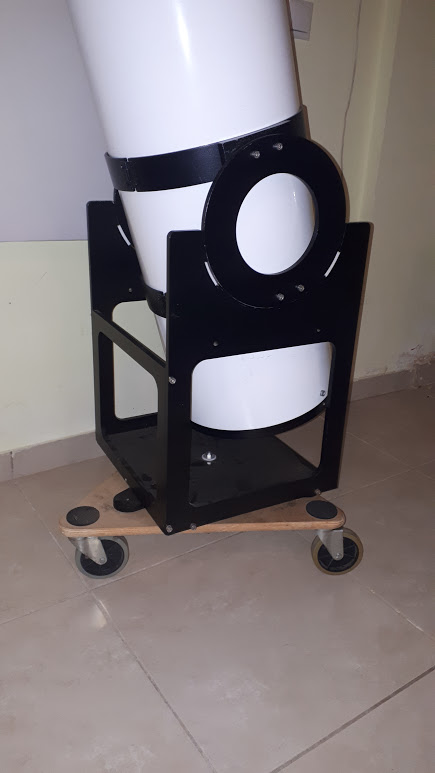

CarlSagan Δημοσιεύτηκε Ιανουάριος 16, 2020 Δημοσιεύτηκε Ιανουάριος 16, 2020 Εγώ χρησιμοποιώ αυτή, αλλά μόνο για μεταφορά. Τα ροδάκια δεν έχουν φρένο. Αλλά: Πάντα ΤΡΙΑ (3) σημεία στήριξης τοποθετημένα σε ισόπλευρο τρίγωνο για απόλυτη σταθερότητα.Σκέφτεσαι να μην πατάει καλά μία 4η ρόδα; Όλη της τη ζωή μελετούσε το σύμπαν, αλλά είχε παραβλέψει το πιο ξεκάθαρο μήνυμά του. Για τα μικρά πλάσματα σαν εμάς η απεραντοσύνη του γίνεται υποφερτή μονάχα μέσω της αγάπης.C. Sagan. Επαφή.
