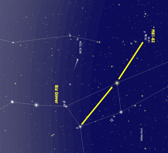

HOMO Δημοσιεύτηκε Απρίλιος 18, 2020 Δημοσιεύτηκε Απρίλιος 18, 2020 Χρησιμοποίησε το προσοφθάλμιο με την πιο μικρή μεγέθυνση που έχεις και προέκτεινε σε ίση απόσταση τη διαγώνιο από το τετράπλευρο της Μ. Αρκτου. Έλεγξε από τον ερευνητή σου. Αν ο ερευνητής σου είναι μεγάλος π.χ 8Χ50 θα φανούν σαν πολύ αχνά μη αστρικα αντικείμενα. Καλή επιτυχία! Ο ΣΚΥΛΟΣ ΤΩΝ ΑΣΤΡΩΝ
