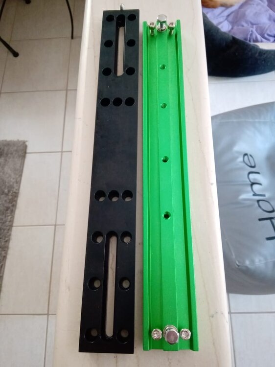

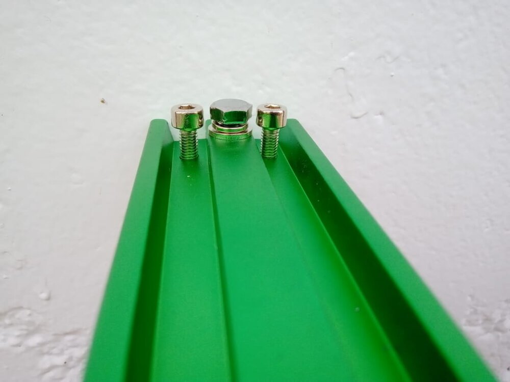

Πήρα ένα καινούργιο dovetail για τον skywatcher 200/1000 pds σωλήνα που έχω, έτσι ώστε να είναι ακόμα πιο σταθερός. Πήρα το dovetail της ADM Vixen type 14''. Οι προβληματισμοί μου είναι οι εξής: Βλέπετε στο μαμίσιο (πράσινο) dovetail τις τρεις βίδες οι οποίες είναι ήδη βιδωμένες, αφού έχει σπειρώματα. Η μεσαία στη συνέχεια βιδώνει μέσα στο ring και έχει και δύο ροδέλες, μία κανονική και μια ροδέλα ασφαλείας. Οι ακριανές δεν βιδώνουν μέσα στο ring, μονάχα στο dovetail και σφίγγοντας τις απ'οτι καταλαβαίνω ρυθμίζουν τα μπαλάντζα ή κατι τέτοιο, τέλοσπάντων δεν έχει σημασία αυτό, το ξέρετε.

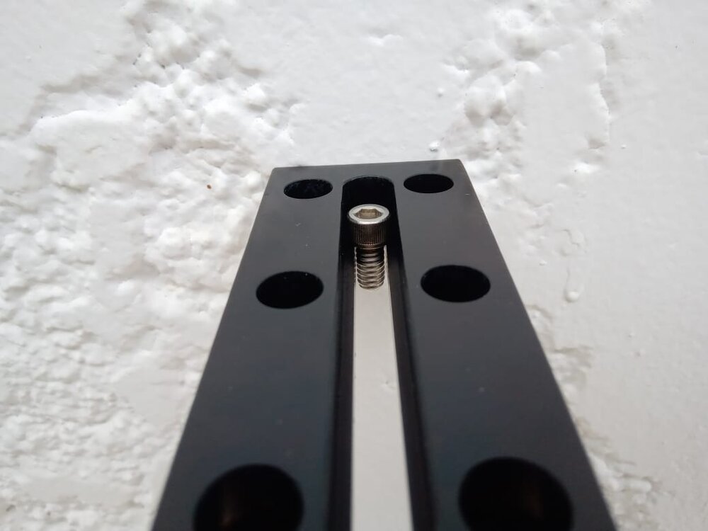

Το καινούργιο dovetail τώρα δεν έχει καθόλου σπειρώματα πουθενά. Ήρθε με βίδες allen και χωρίς ροδέλες. Μπορώ να βιδώσω την allen στη μέση όπως βλεπετε στη φωτό, αλλά είναι δυνατόν χωρίς ροδέλες ; Η κανονική ροδέλα του μαμίσιου δε χωράει να μπει, μονάχα η ασφαλείας. Επίσης αφου δεν υπάρχουν καθόλου σπειρώματα, πως θα βιδώσω τις βίδες τις ακριανές για τα μπαλάντζα ; Ελπίζω να έγινα κατανοητός

Οι βίδες που έχει το μαμήσιο dovetail είναι για να σηκώνουν λίγο το στεφάνι πιο ψηλά και με αυτό τον εξωφρενικό τρόπο να εξαλείφεις το κωνικό σφάλμα. Αν είχες αστάθεια στο τηλεσκόπιο σου, το πιθανότερο είναι να την είχες εξ αιτίας αυτών των βιδών. Επομένως καλά σου είπαν να πετάξεις τις επί πλέον βίδες. Βίδωσε μόνο τα στεφάνια και καθάρισες.
Ευχαριστώ για την απάντηση...δεν το γνώριζα αυτό με τις βίδες ότι ο σκοπός τους είναι να εξαλείφουν το κωνικό σφάλμα :-k έβαλα μόνο τις μεσσαίες στα δαχτυλίδια λοιπόν
