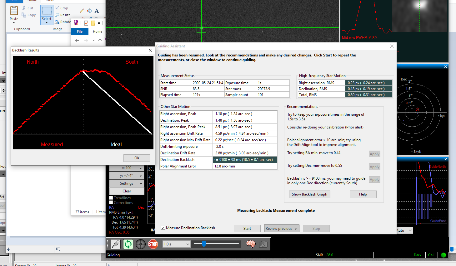

themis_kart Δημοσιεύτηκε Μάιος 26, 2020 Δημοσιεύτηκε Μάιος 26, 2020 Θα ήθελα να ρωτήσω αν έχει ασχοληθεί κάποιος με το να ρυθμίσει τους τζόγους - backlash στην συγκεκριμένη στήριξη. Υπάρχει ένα βίντεο στο youtube όπου το κάνει εσωτερικά μεγαλώνοντας την απόσταση να τεντώσει ο ιμάντας. https://l.facebook.com/l.php?u=https%3A%2F%2Fwww.youtube.com%2Fwatch%3Fv%3DPIpQVjOkyLQ&h=AT31S-864-N4TBLpr3MvN605t2MUEnVUfMEnuva_wZplIg7KOFlgJ38qmug2CMSQWYMvNYI5MOPSq3tmcahHrIOQ_GLRJNpwrKrjsnBTtbTcAB5gOYpSLDcB295YHTgcdSYhGKVPAX97&s=1 Ευχαριστώ Gazing at the universe through the ΄Eyes΄ of an astrophotographer...!!! http://www.astrothemis.gr Greek Astrophotography Discord Chat! https://discord.gg/2DUPacrNfM

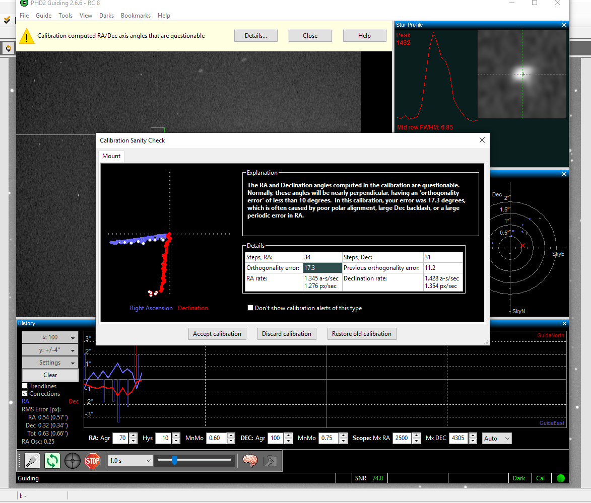

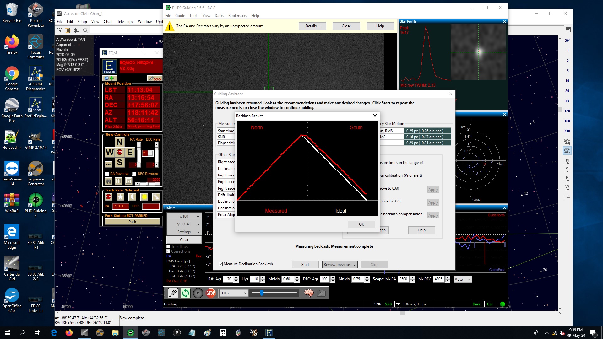

kookoo_gr Δημοσιεύτηκε Μάιος 26, 2020 Δημοσιεύτηκε Μάιος 26, 2020 Δεν εχω ασχοληθει ακομα με το backlash της eq-6r αλλα ο συγκεκριμενος χρηστης ειχε θεμα με χαλαρη ζωνη απο το εργοστασιο. Κοιταξα την δικη μου βαση μιας και εχει τεραστιο backlash στην αποκλιση και δεν εχω αυτο το θεμα με την ζωνη. Πολλοι χρηστες εχουν προβλημα με την αποκλιση και εντοπιζεται σε κακη ρυθμιση της ζωνης ή σε κακη ρυθμιση του worm gear. Σε εναν χρηστη εσπασε η κορωνα απο το γραναζι του μοτερ στην ορθη αποκλιση με αποτελεσμα να φυγει η ζωνη και μην παιζει η ορθη αναφορα. Ενας ακομα σοβαρος λογος ειναι το γνωστο κακο γρασσο που βαζουν με αποτελεσμα οι αξονες να κολλανε και ειδικα η αποκλιση η οποια δεχεται το βαρος του εξοπλισμου να ειναι προβληματικη. Παντως για αναβαθμιση απο την γνωστη eq6 η eq6-r εχει σοβαρα προβληματα και ειναι απογοητευτικη Απο την πειρα μου με το φτiαξιμο της heq5-pro που εχω με ζωνες χρονισμου η ζωνη θα πρεπει να εχει τζογο 1-2 mm αν θυμαμαι καλα απο τις οδηγιες και μετα ρυθμισα το backlash με το Phd2 και το pempro ρυθμιζοντας το worm gear. Μιας και η eq6-r που εχω ειναι σε εγγυηση δεν πειραζω τιποτα ακομα και κραταω δεδομενα για να δω πως συμπεριφερεται. Μολις τελειωσει η εγγυηση θα την γρασαρω οπως πρεπει. Στις παρακατω φωτο θα δεις το backlash που εχει η heq5-pro και η eq-6r με φορτωμενο το rc8 και ολα τα παρελκομενα. Η 6r εχει θεμα στην αποκλιση και δεν ειναι απο τις ζωνες Φιλικά Κώστας http://www.astrobin.com/users/kookoo_gr/
themis_kart Δημοσιεύτηκε Μάιος 29, 2020 Συγγραφέας Δημοσιεύτηκε Μάιος 29, 2020 Κώστα βλέπω κάποιες διακυμάνσεις. Δηλαδή μια μέρα με ζεστή βραδιά οδηγάει καλά και μια μέρα με κρύα βραδιά να έχεις πρόβλημα ενώ όλα φαίνονται οκ. Επίσης παρατηρώ σε εσένα τα min.mo τα έχεις πολύ ψηλά. Αυτό το νούμερο στο βγάζει το quide assistance? Gazing at the universe through the ΄Eyes΄ of an astrophotographer...!!! http://www.astrothemis.gr Greek Astrophotography Discord Chat! https://discord.gg/2DUPacrNfM

kookoo_gr Δημοσιεύτηκε Μάιος 29, 2020 Δημοσιεύτηκε Μάιος 29, 2020 θεμη τις ρυθμισεις μου τις εβγαλε το guide assistance θανο με τους ιμαντες εχεις πολυ καλυτερη οδηγηση και η αποδειξη ειναι η μετατροπη της he5-pro που εκανα. Backlash εχεις στο worm gear με το ποτηρι του αξονα αλλα και αν ρυθμισεις λαθος την ζωνη, οπως ακριβως και στην αλυσιδα της μοτοσυκλετας ή σε αλυπριονο. Με την μετατροπη της heq5-pro ή της eq-6 αφαιρεις ενα γραναζι απο τα μοτερ, μειωνεις αισθητα το backlash και βελτιωνεις την οδηγηση Το προβλημα ειναι οτι το Q.A. της skywatcher ειναι για τα μπαζα οπως και η κατασκευη τους. Η βαση προφανως εχει πολυ σκληρο γρασσο και παρα πολυ ποσοτητα με αποτελεσμα να υπαρχει δυσκολια στο ζυγισμα κατ'επεκταση στην οδηγηση. Χαρακτηριστικα για να κανω calibration, drift align kai guide assist με το phd2 στην eq6-r θα φαω 45' περιπου μιας και οι κινησεις της βασης ειναι πολυ αργες ενω με την heq5-pro θα κανω κανα 20λεπτο με τον μεγαλυτερο χρονο να μου τον τρωει η πολικη Επισης το γρασσο την ζεστη βραδυα θα ειναι πιο υγρο σε σχεση με την κρυα βραδυα οπου το γρασσο θα ειναι σκληρο και γι'αυτο θα εχεις θεμα στην οδηγηση. Υπαρχουν βραδυες οπου εχω καλη φαινομενικα οδηγηση και να εχω trail στην αποκλιση και βραδυες οπου ολα να παιζουν σχεδον τελεια καια υτο οφειλεται στα παραπανω. Ψαχνω να βρω οδηγο για να λυσω την eq6-r αλλα δεν βρισκω κατι αν και πανω κατω εχει ομιοτητες με την eq6 βαζω και μια φωτο απο sombrero με εμφανες τοπροβλημα στην αποκλιση (δεξια - αριστερα της φωτο) ενω η οδηγηση εδειχνε να ειναι πολυ καλη Φιλικά Κώστας http://www.astrobin.com/users/kookoo_gr/
