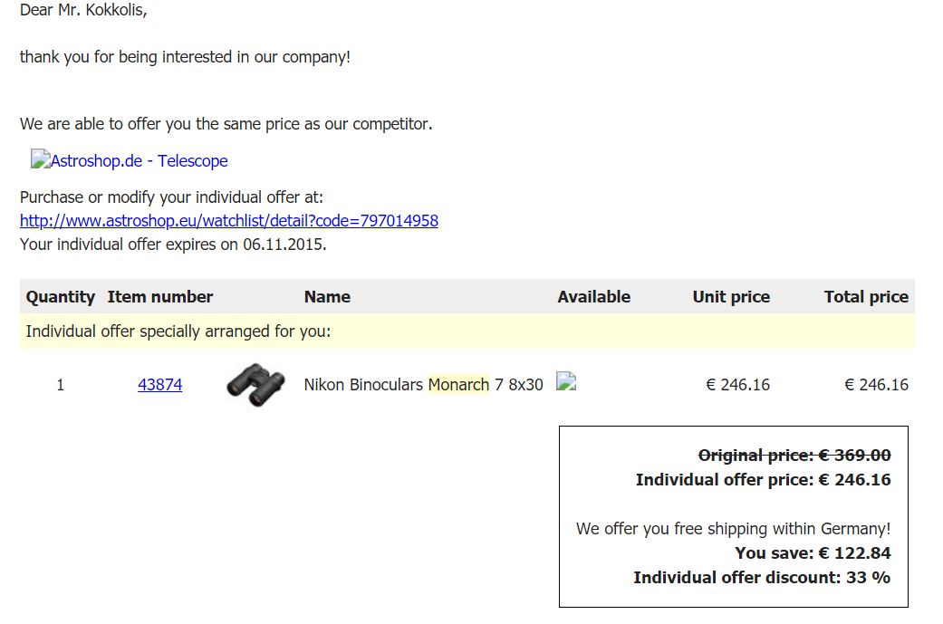

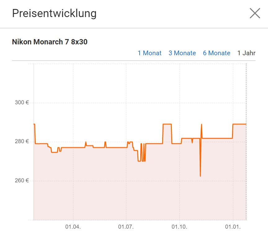

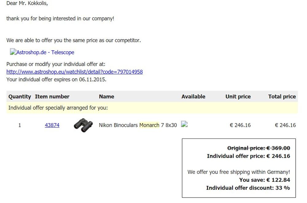

kkokkolis Δημοσιεύτηκε Ιανουάριος 24, 2021 Δημοσιεύτηκε Ιανουάριος 24, 2021 Έψαξα το ιστορικό μου και βρήκα πως τα πήρα από το Astroshop, αφού τους έκανα best price inquiry. Τότε η ελάχιστη τιμή στην ΕΕ ήταν 246 ευρώ, σήμερα είναι 289. https://www.idealo.de/preisvergleich/OffersOfProduct/4060391_-monarch-7-8x30-nikon.html Κατά τη γνώμη μου αξίζουν 500-700. Το 2015 ήταν, άρα τα κουβαλώ 5+ έτη καθημερινά, τίποτε οπτικό δεν έχω χρησιμοποιήσει περισσότερο. Δεύτερα από πλευράς χρήσης, με διαφορά, είναι τα Zeiss Conquest και μετά τα Canons IS και το Papilio. Δες το διάγραμμα τιμών, 6 Νοεμβρίου τα είχε ένα κατάστημα 262, όπως τότε ήταν 247. Αλλά είπες πως μπορείς μέχρι 300, είσαι μέσα. Τα μικρά Kowa τα σκέφτηκα και εγώ κάποια στιγμή, αλλά δεν τα πήρα επειδή είχα ήδη καλύτερα. Ίσως είναι κατάλληλα για εξωτερική χρήση με τη στεγανοποίηση και τη θωράκιση που έχουν, αλλά η γέφυρα της εστίασης είναι εξωτερική, τα πρίσματα πιο ευάλωτα σε χτυπήματα και δεν έχουν καλό backfocus όπως τα Porro. Έχω ένα Pentax Porro 8x30 και, ενώ είναι μικρό, δεν συγκρίνεται σε ευκολία χρήσης με ένα Roof, το σχήμα W είναι πιο ιδιότροπο από το Η. Η τιμή βέβαια των Kowa είναι εξαιρετική. Επειδή η αστρονομία μας κάνει να πεινάμε για διάμετρο, πολλοί υποτιμούν τα 30mm. Ωστόσο, στη διάμετρο αυτή έχεις 7.5 μοίρες πεδίο, κάτι που βοηθά να γνωρίσεις τον ουρανό. Στην επίγεια, τα 30 δείχνουν το ίδιο με τα 42ρια και τα 50ρια την ημέρα, όλη η διαφορά τους προκύπτει τη νύκτα. Έτσι οι ορνιθοπαρατηρητές προτιμούν τα 30ρια για ημέρα και τα 50-56 για νύχτα (κουκουβάγιες κλπ), με τα 42ρια να είναι ένας συμβιβασμός ανάμεσα στα δύο, γενικής χρήσης δηλαδή. Όταν βλέπεις ψηλά όμως, κάθε διαφορά στο βάρος είναι σημαντική ως προς το πόσο θα κουραστούν τα χέρια σου. Και τα 8x βοηθούν στη σταθερότητα της εικόνας. Ακόμη περισσότερο τα 6x30 που δίνουν κόρη εξόδου 5. Είπες πως προτεραιότητα έχει η επίγεια, έτσι; Το κύριο πλεονέκτημα που έχουν τα κιάλια είναι η φορητότητα. Εάν πρόκειται να πάρει κανείς Giant, τα οποία έχουν δυσκολία στην σωστή ανάρτηση σε τρίποδα, υπάρχει η εναλλακτική ενός τεράστιου τηλεσκοπίου με binoviewer, ακόμη και με Deep Immersion 3D της Denk. Ο συνδυασμός τηλεσκοπίου με μικρό κιάλι καλύπτει σχεδόν όλες τις ευκαιρίες αστροπαρατήρησης . Οὖτιν με κικλήσκουσι My Optics

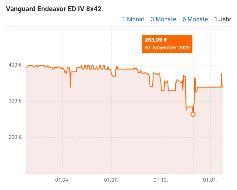

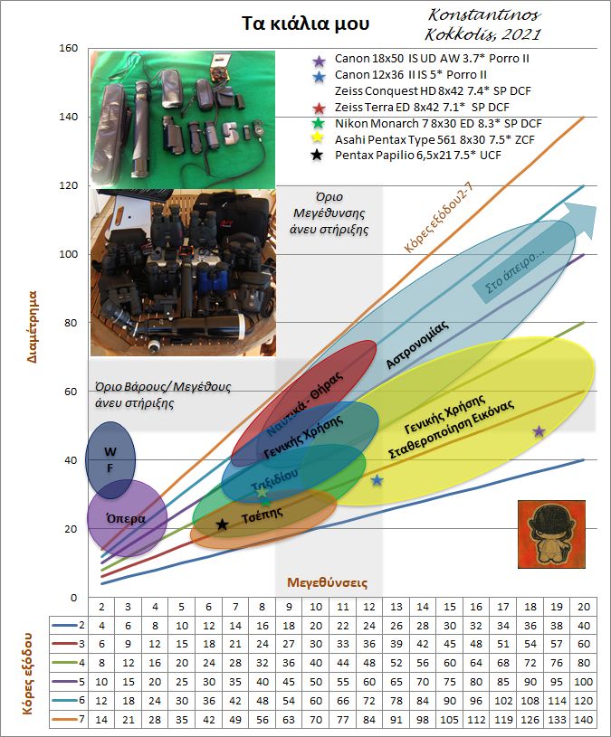

kkokkolis Δημοσιεύτηκε Ιανουάριος 24, 2021 Δημοσιεύτηκε Ιανουάριος 24, 2021 Επανέρχομαι για να σου προτείνω άλλο ένα εξαιρετικό κιάλι, το Vanguard Endeavour 8x42 ED. Το έχω δοκιμάσει για πολύ καιρό, δανεικό από έναν φίλο. https://www.astroshop.eu/binoculars/20/m,Vanguard Η πρώτη έκδοση έχει 277 ευρώ, εγώ είχα δοκιμάσει τη ΙΙ (430), η IV έχει φθάσει τα 520. Αλλά σε άλλα καταστήματα η IV έχει 340. https://www.idealo.de/preisvergleich/OffersOfProduct/5363615_-endeavor-ed-iv-8x42-vanguard.html 30 Νοεμβρίου είχε πέσει στα 260! Φταίει και ο Κορωνοϊός ίσως για την άνοδο. Μπορείς να παρακολουθείς τις τιμές και να χτυπήσεις όταν το βρεις χαμηλά. Είναι πολύ καλό και εργονομικά, με τη διπλή γέφυρα. Σου βάζω έναν πίνακα που έχω φτιάξει ο οποίος δείχνει αδρά την optimum χρήση κάθε κιαλιού σε συνάρτηση με την κόρη εξόδου, τη μεγέθυνση και τη διάμετρο. Οὖτιν με κικλήσκουσι My Optics
