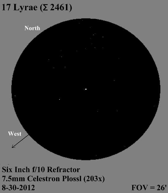

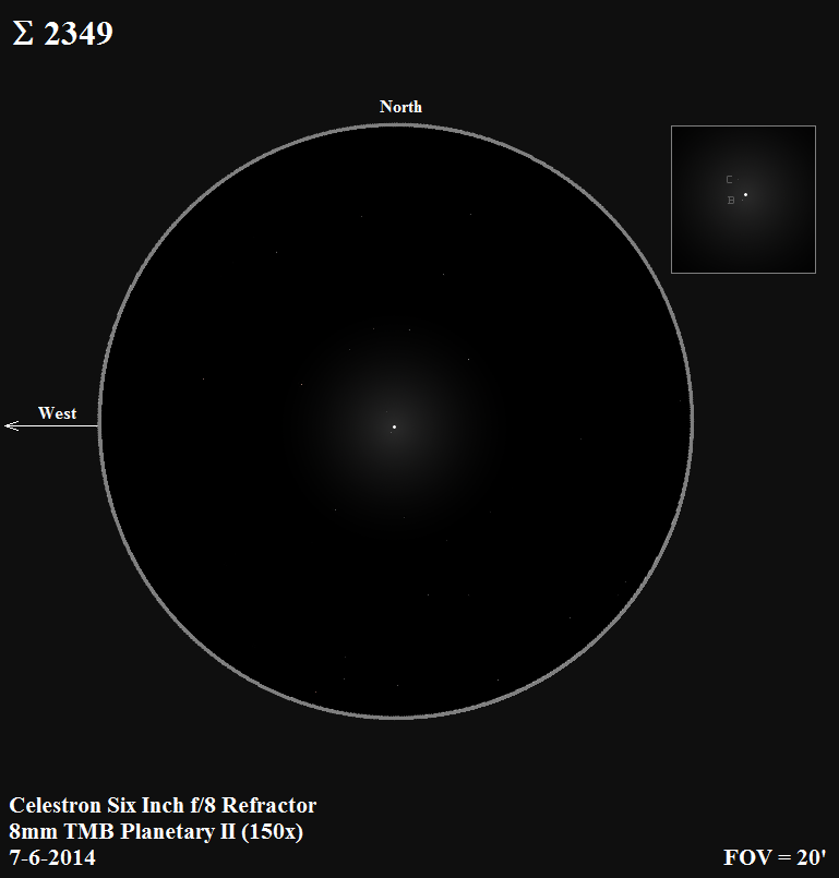

litourg floyd Δημοσιεύτηκε Οκτώβριος 11, 2020 Συγγραφέας Δημοσιεύτηκε Οκτώβριος 11, 2020 Και δύο φωτογραφίες που βρήκα για να πάρετε μία ιδέα.

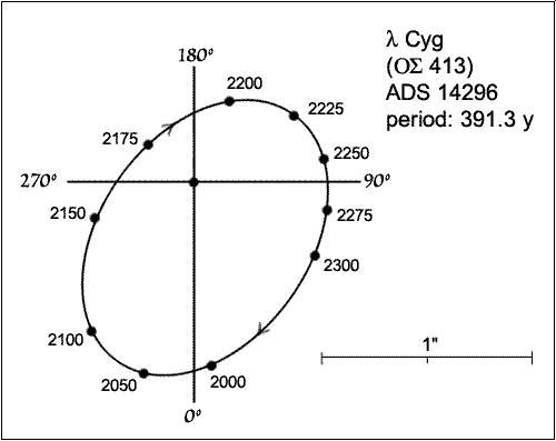

giorgosgr Δημοσιεύτηκε Οκτώβριος 14, 2020 Δημοσιεύτηκε Οκτώβριος 14, 2020 Ενδιαφέρουσες παρατηρήσεις! Εγώ την Παρασκευή αφού παρατήρησα και φωτογράφισα Δια, Κρόνο, Αρη και Ουρανο Ποσειδώνα (πέντε πλανήτες σε μια βραδιά!) αποφάσισα να κλείσω την παρατηρησιακή συνεδρία, μιας και το seeing ήταν καλό, με έναν δύσκολο διπλό αστέρα τον λ Κύκνου αποτελούμενο από δυο αστέρες 4.5 και 5.8 που η φαινομανική τους απόσταση είναι 0.9" και πραγματική 183 αστρονομικές μονάδες. Οι δύο αστέρες απέχουν 770 έτη φωτός και συμπληρώνουν μια περιστροφή γύρω από το κοινό κέντρο μάζας κάθε 400 χρόνια περίπου. Ξεκίνησα την παρατήρηση με το παλιό πορτοκαλί Celestron 8 σε 500x (4mm Orthoscopic). Ο δευτερεύων διακρίνονταν οριακά πάνω στον δακτύλιο περίθλασης. Ανέβασα την μεγέθυνση σε 889x (6.3mm Plossl & 2.8x UO Klee Barlow). Πολύ πάνω από το θεωρητικό όριο μιας και στους διπλούς παρατηρούμε τους ψευδοδίσκους των άστρων και δεν μας ενδιαφέρει. Ο αστέρας διασπώνταν άνετα με αρκετό μαύρο για να περάσει... φορτηγό! Δοκίμασα και την εντελώς τρελά υψηλη μεγέθυνση 1400x αλά William Herschel (γνωστός οπαδός των υπερυψηλών μεγεθύνσεων) και παρότι το είδωλο ήταν αμυδρό και σχετικά θολό ενώ "χόρευε" από την όχι απολύτως ομαλή σε αυτή τη μεγέθυνση οδήγηση του τηλεσκοπίου διακρίνονταν και πάλι τα δυο άστρα. Δεν έβγαλα τον 1.25" πρισματικό διαγώνιο! Η τροχιά του λ Κύκνου Facebook Giorgos'' videoastronomy page https://www.facebook.com/videoastronomy/
litourg floyd Δημοσιεύτηκε Οκτώβριος 14, 2020 Συγγραφέας Δημοσιεύτηκε Οκτώβριος 14, 2020 Η παρατήρηση διπλών αστέρων έχει τη δική του ξεχωριστή μαγεία. Καταρχήν μπορεί να γίνει και μέσα από την πόλη , δε χρειάζεται μεγάλη διαμετρο τηλέσκοπίου , είναι πιο εύκολα στην ανευρεσή τους μιας και είναι σημειακοι στόχοι , βλέπεις χρώματα και συνδυασμούς χρωμάτων , δεν χρειάζονται πανακριβοι wide field προσοφθάλμιοι. Βέβαια για αμυδρά και σφιχτά διπλά αστρα χρειάζεται καλό seeing , πεντακάθαρος ουρανός χωρίς φωτορύπανση και καθαρά και καλοευθυγραμμισμένα κάτοπτρα. Εκεί που απογειώνεται η παρατήρηση διπλών είναι όταν χρησιμοποιείς μικρόμετρο και μπορείς να μετρήσεις τη γωνιακή τους απόσταση. Τότε γνωρίζοντας την απόσταση που έχει το αστέρι από εμάς μπορείς να υπολογίσεις την μεταξύ τους απόσταση. Γιώργο , τι τηλεσκόπιο και ποιους προσοφθάλμιους χρησιμοποίησες για να σπάσεις αυτά τα διπλά;; Φίλε Θανάση μετά από αποτυχημένες προσπάθειες με το ED80,τελικά τα έσπασα με το Εvostar 120.Το stf 2349 με Takahashi LE 7,5 μεγέθυνση 1000/7,5=133Το stf 2461 με Takahashi LE 5 μεγέθυνση 1000/5=200Δεν είχε καλό seeing και με δυσκόλεψαν λίγο,ειδικά το 17 Λύρας(stf 2461) μου έβγαλε το λάδι.
