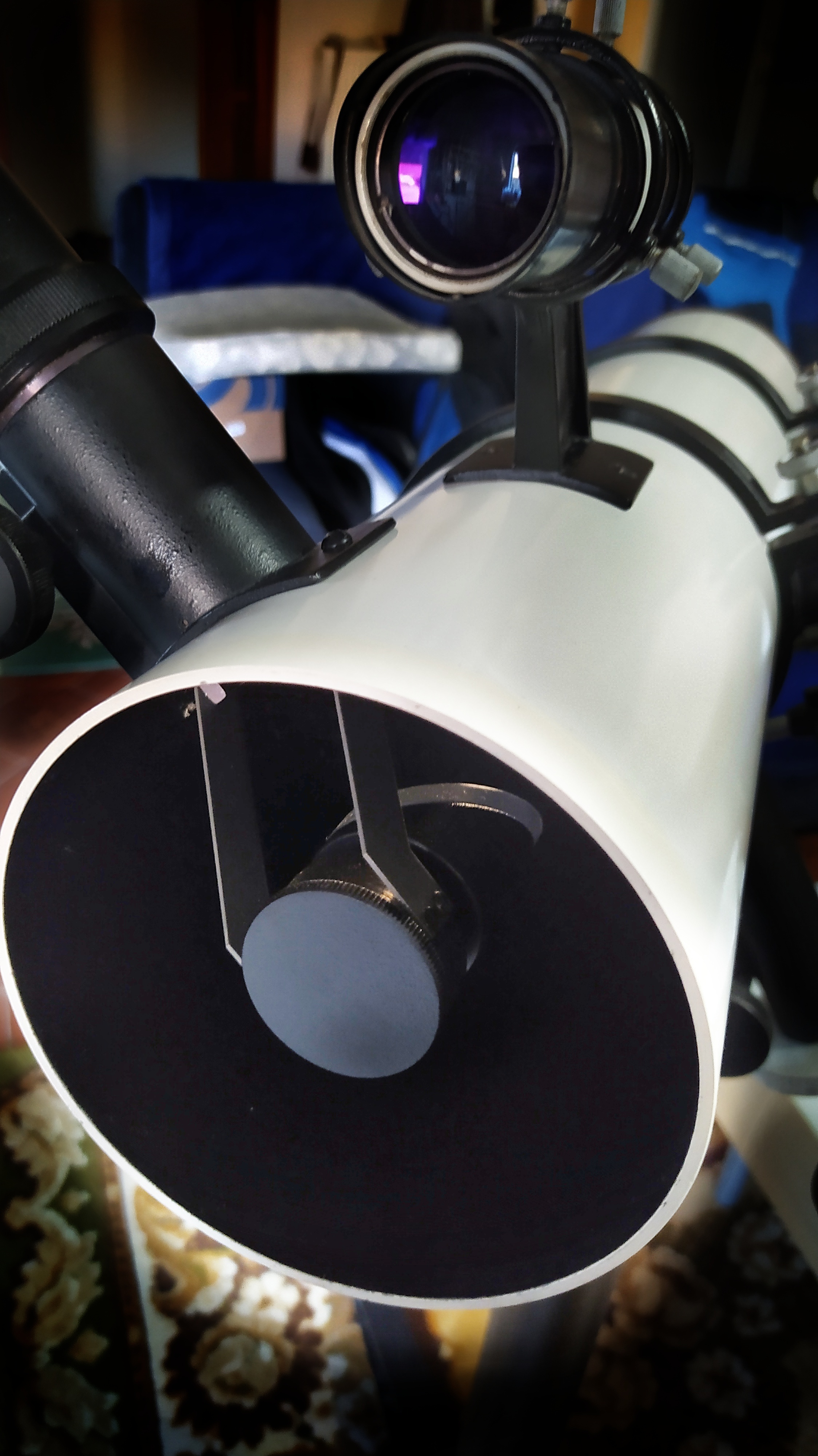

kkokkolis Δημοσιεύτηκε Ιανουάριος 17, 2021 Δημοσιεύτηκε Ιανουάριος 17, 2021 Πως ρυθμίζεται το δευτερεύον σε αυτό; Δεν βλέπω βίδες (ή είναι κάτω από κάποιο καπάκι; ). Οὖτιν με κικλήσκουσι My Optics
Sagitarius Δημοσιεύτηκε Ιανουάριος 17, 2021 Συγγραφέας Δημοσιεύτηκε Ιανουάριος 17, 2021 Πως ρυθμίζεται το δευτερεύον σε αυτό; Δεν βλέπω βίδες (ή είναι κάτω από κάποιο καπάκι; ). Είναι κάτω από το καπάκι

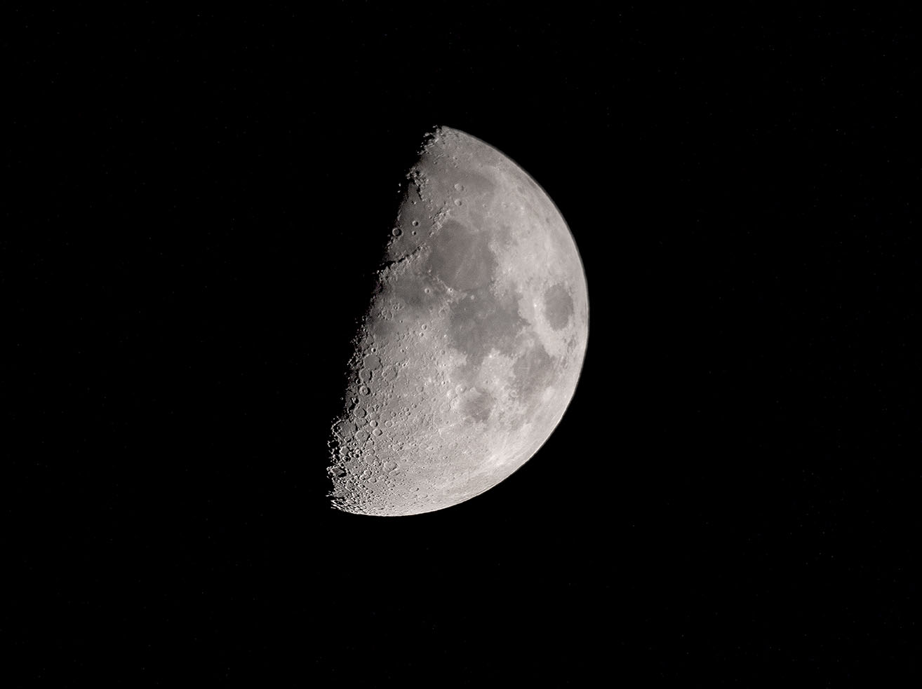

Sagitarius Δημοσιεύτηκε Ιανουάριος 21, 2021 Συγγραφέας Δημοσιεύτηκε Ιανουάριος 21, 2021 Σήμερα κατάφερα αφού έχουν προηγηθεί δοκιμές με ότι φωτογραφικό αντάπτορα έχω και δεν έχω να βάλω επάνω στον εστιαστή απευθείας έναν αντάπτορα Μ42/4/3. Αυτό γίνεται ξεβιδώνοντας τον υποδοχέα προσοφθαλμίων που βιδώνει με Μ42. Στη μηχανή το είδωλο δεν έδειχνε ανεστραμμένο , μόνο το δεξί-αριστερό. Την έφερα παράλληλη με τον σωλήνα αφήνοντας λίγο τζόγο στη βίδα. Οι m4/3 μπάινουν με καλύτερο αντάπτορα που έχει μέσα δακτυλίδι για να ρυθμίσεις τη γωνία της μηχανής. παρόλα αυτά και μετά την επεξεργασία από το raw και με μηδέν noise reduction δεν είνμαι σίγουρος για τη γωνία που το βλέπουμε γιατί καλυφθηκε και με σύννεφα ώστε να κάνω κάποιο rotation αλπάνικο. Παρατηρώ επίσης ότι η παρίμετρος της σελήνης δεν είναι sharp στο ένα ήμισι όσο είναι στο άλλο.

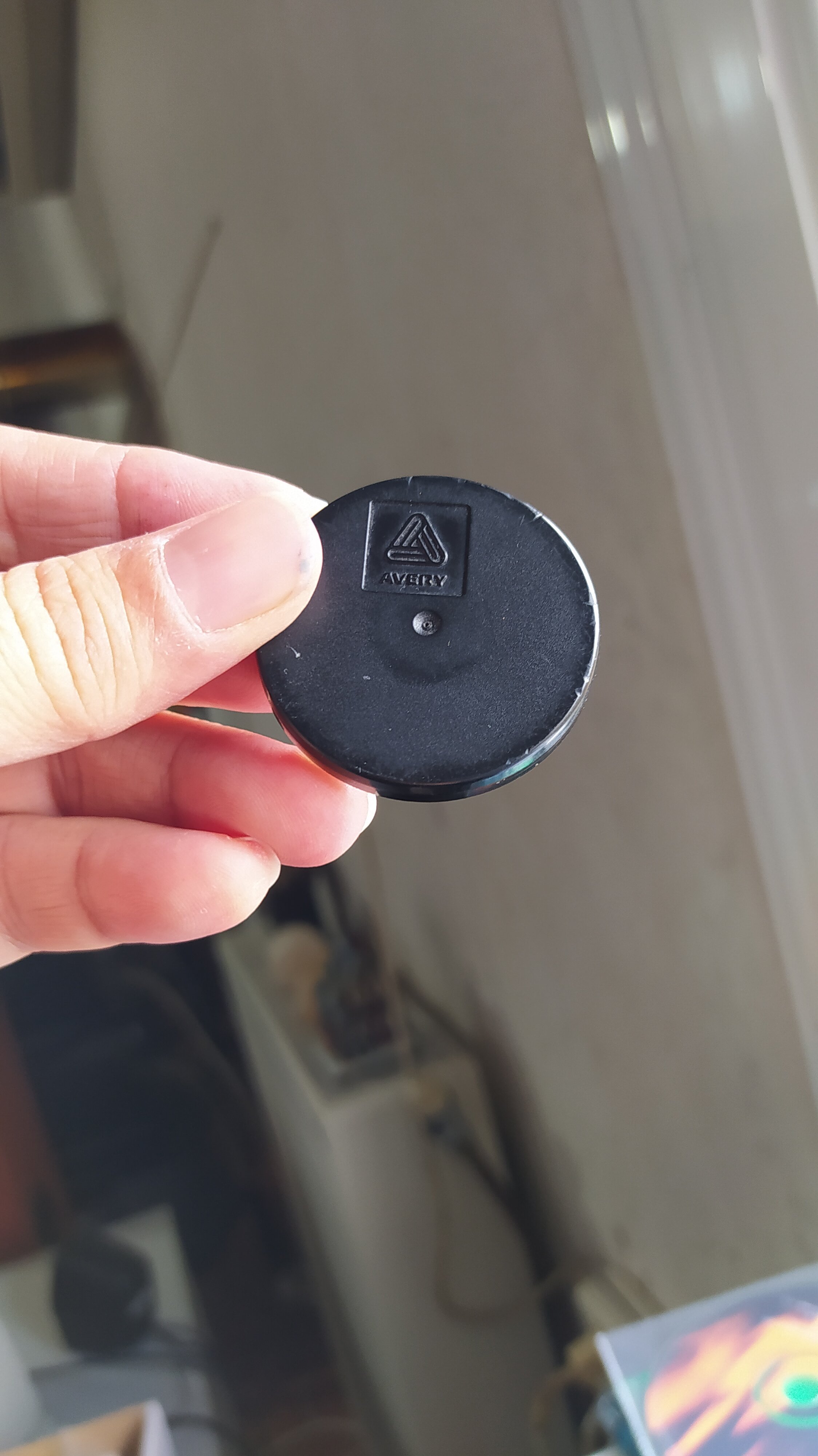

Sagitarius Δημοσιεύτηκε Ιανουάριος 22, 2021 Συγγραφέας Δημοσιεύτηκε Ιανουάριος 22, 2021 Τι είναι αυτό το καπάκι τελικά. Εχει να κάνει με την ευθυγράμμιση των κατόπτρων? Το τρυπάς στο κέντρο. Πάντως δε μπαίνει πουθενά
Canopus Δημοσιεύτηκε Ιανουάριος 22, 2021 Δημοσιεύτηκε Ιανουάριος 22, 2021 Πολύ πιθανό στο άφησε bonus ο προηγούμενος για το σκοπό που αναφέρεις... στο δικό μου (παρόμοιας χρονιάς/μοντέλο, αγοράστηκε καινούριο) δεν υπήρχε τέτοιο accessory πάντως Σκόρπιες σκέψεις: http://ngc253.blogspot.com/travel... without movement...
John.. Δημοσιεύτηκε Ιανουάριος 22, 2021 Δημοσιεύτηκε Ιανουάριος 22, 2021 Αν ταιριάζει στον εστιαστη ναι είναι για την ευθυγράμμιση
Sagitarius Δημοσιεύτηκε Ιανουάριος 22, 2021 Συγγραφέας Δημοσιεύτηκε Ιανουάριος 22, 2021 Δε ταιριάζει πουθενά αυτό το πράγμα
kkokkolis Δημοσιεύτηκε Ιανουάριος 22, 2021 Δημοσιεύτηκε Ιανουάριος 22, 2021 Είναι από αυτοκόλλητη ταινία Avery. Επειδή είναι σημασμένο το κέντρο του κύκλου, μάλλον ήθελε να το προσαρμόσει με μια τρύπα στο κέντρο, όπως κάνουμε στα φιλμόκουτα, για ευθυγράμμιση. Το φιλμόκουτο όμως είναι διαμέτρου 1.25" και βολεύει. Οὖτιν με κικλήσκουσι My Optics
Sagitarius Δημοσιεύτηκε Ιανουάριος 22, 2021 Συγγραφέας Δημοσιεύτηκε Ιανουάριος 22, 2021 Είναι από αυτοκόλλητη ταινία Avery. Επειδή είναι σημασμένο το κέντρο του κύκλου, μάλλον ήθελε να το προσαρμόσει με μια τρύπα στο κέντρο, όπως κάνουμε στα φιλμόκουτα, για ευθυγράμμιση. Το φιλμόκουτο όμως είναι διαμέτρου 1.25" και βολεύει. Ομως από ότι φαίνεται δεν το έκανε ποτέ. Το θέμα με το τηλεσκόπιο αυτό ειναι ότι ο κύριος καθρέπτης ειναι fixed μόνο γυρίζει πατώντας στον οδηγό ενω οι λάμες που το πιέζουν είναι και αυτές χωρίς ρύθμιση. Το δευτερεύον ειναι επίσης συνδεδεμένο με τον εστιαστή αλλα αυτό έχει τις βίδες για μικροκινησεις και τη κεντρική βέβαια που χαλαρώνει για να περιστραφεί. Πολυ εύκολα το κεντραρα να βλέπει τους 3 συγκρατητές του κύριου καθρέπτη. Μετα κοιτώντας με το μάτι και τις τρεις βίδες να μην φαίνεται καθόλου πλαϊνό τμήμα. Αυτο δε ξερω αν σημαίνει και πολλά πολλά άλλα οι επιγειοι στόχοι φαίνονται καθαροί από άκρο εις άκρο. Τ ρα τι να κάνω να φτιάξω τη τρυπιτσα και και ενα δακτύλιο γύρω της με ανάκλαση? Ενα washer πχ και να κεντραρω το Σείριο πχ ή να παρω laser? Το defocus αστεριών χωρίς τίποτε από ολα αυτά οταν ειναι κύκλος ειναι ασφαλής ένδειξη?
