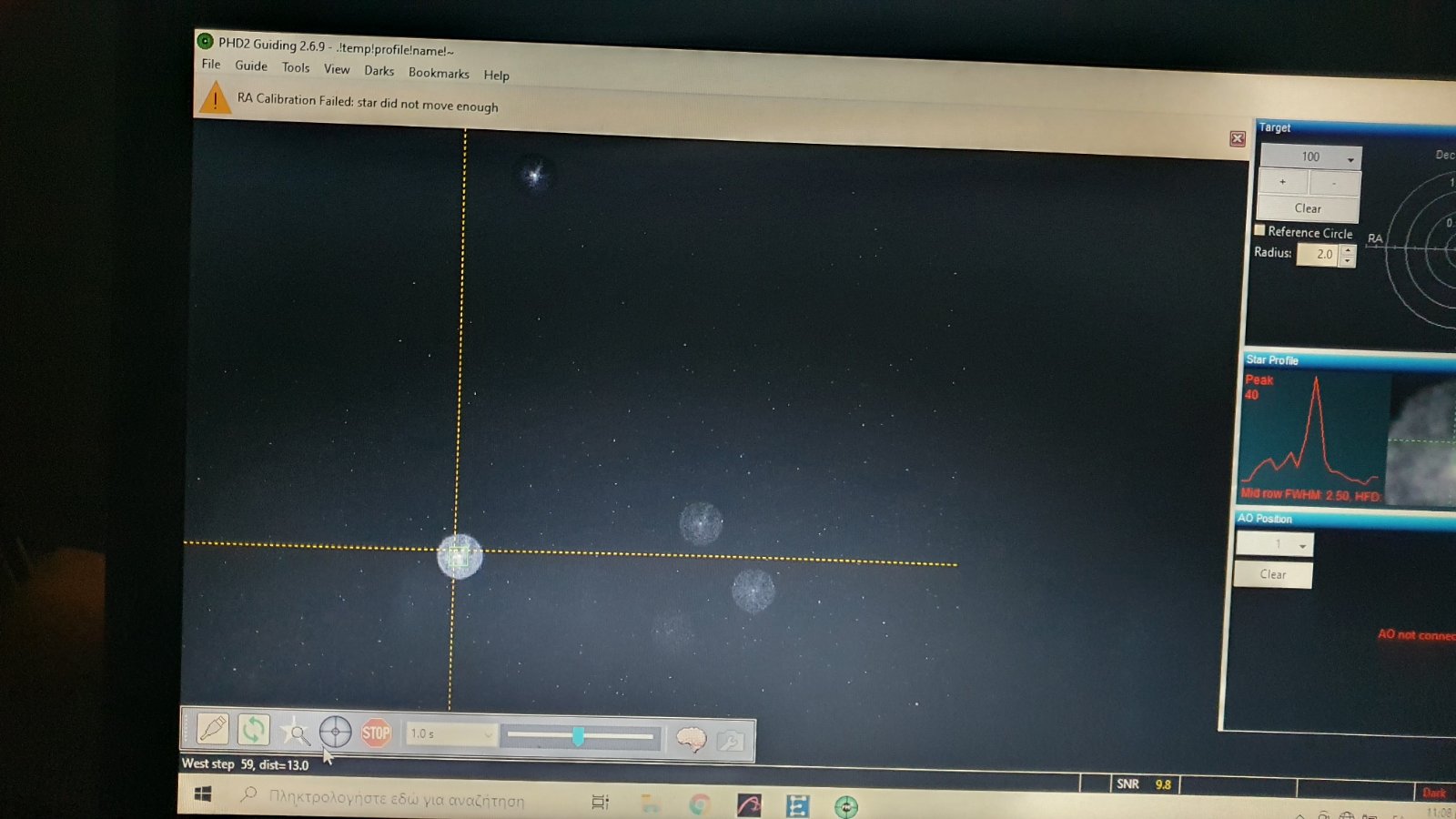

filim Δημοσιεύτηκε Φεβρουάριος 3, 2021 Δημοσιεύτηκε Φεβρουάριος 3, 2021 Έχω το εξής πρόβλημα.Όταν προσπαθώ να κάνω calibration με το phd 2 φτάνει μέχρι τα 61 steps και μετά λέει calibration failed και εμφανίζει πάνω ra calibration failed: star dont move enough. Προσπάθησα να το διορθώσω αλλά τίποτα. Κάποια στιγμή μπήκα στις χειροκίνητες ρυθμίσεις στις οποίες είδα ότι το ra degree ήταν στο 0 και το άλλαξα σε 90 όπως ήταν και το dec. Τότε πέτυχα οδήγηση αλλά οι εικόνες που τραβούσα με την dslr έδειχναν μερική μετατόπιση από εικόνα σε εικόνα. Άρα τίποτα... Έχετε να προτείνετε κάτι; Ευχαριστώ Γιώργος

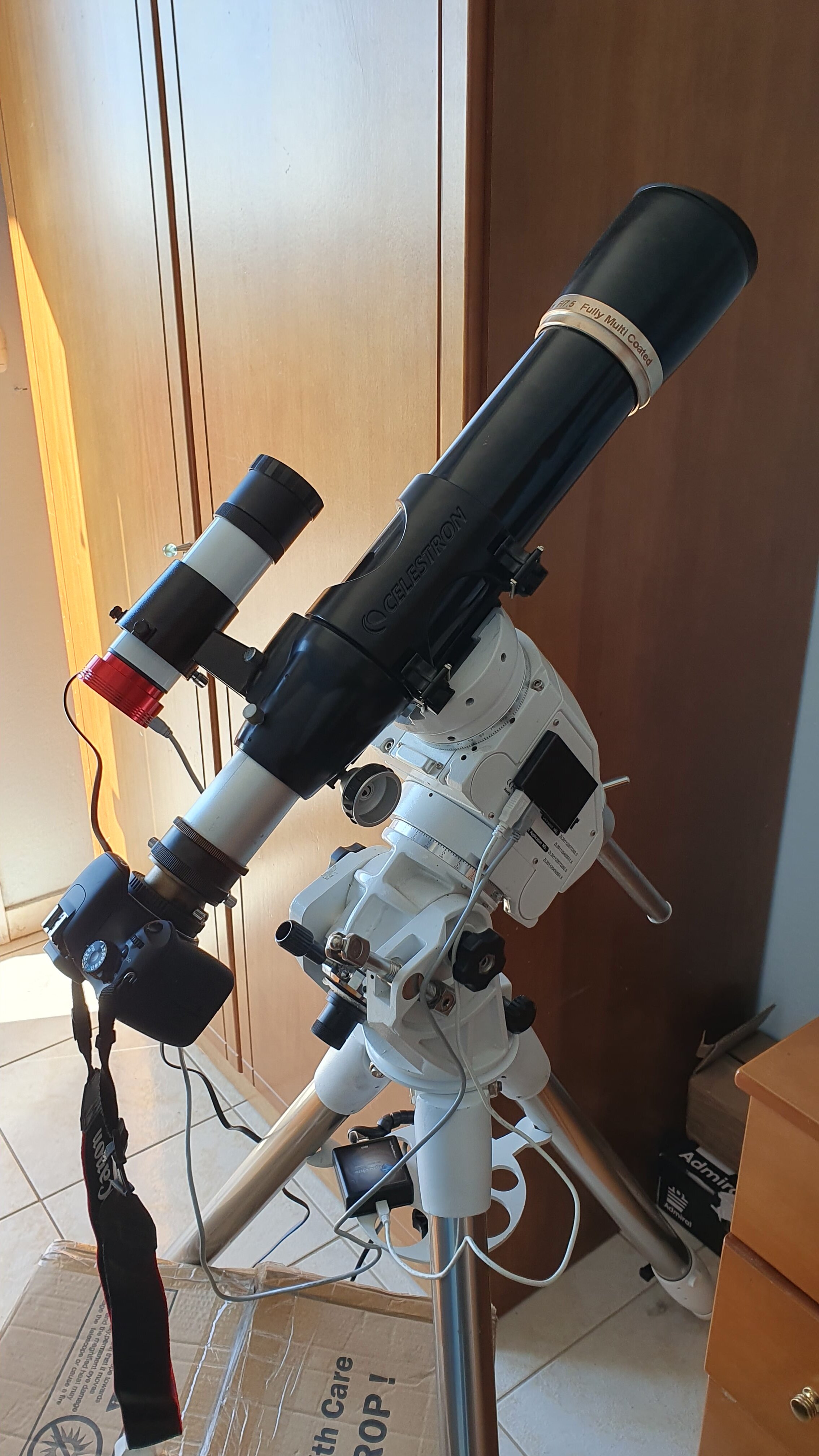

filim Δημοσιεύτηκε Φεβρουάριος 4, 2021 Συγγραφέας Δημοσιεύτηκε Φεβρουάριος 4, 2021 Στήριξη: azeq6τηλεσκόπιο: celestron ed80καμερα: dslr 550dοδηγητική: zwo 120monoοδηγητικό: ερευνητής απο dob 8 προσπάθησα να κάνω calibration κυρίως στον ορίονα. Αλλά προσπάθησα και κοντά στις πλιάδες με τα ίδια αποτελέσματα.

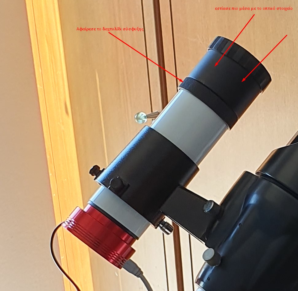

Aggelos Kechagias Δημοσιεύτηκε Φεβρουάριος 4, 2021 Δημοσιεύτηκε Φεβρουάριος 4, 2021 Είσαι εντελώς ανεστίαστος οποτε μάλλον δεν έχεις βγάλεις το compression ring μπροστά στο οπτικό στοιχείο του ερευνητή. Καλύτερα εστίασε πρώτα και μας λες πάλι πως πήγε. http://pegasusastro.com/
filim Δημοσιεύτηκε Φεβρουάριος 4, 2021 Συγγραφέας Δημοσιεύτηκε Φεβρουάριος 4, 2021 νομίζω οτι είναι εστιασμένο. Επειδή αυξησα τη φωτεινότητα φαίνετε έτσι. Αν κατεβάσω την φωτεινότητα θα γίνουν τα αστέρια σαν τελείες περιπου. Δεν είμαι και σίγουρος αλλα έτσι νομίζω Ευχαριστώ Γιώργος
Aggelos Kechagias Δημοσιεύτηκε Φεβρουάριος 4, 2021 Δημοσιεύτηκε Φεβρουάριος 4, 2021 Μπορείς να δείξεις φωτογραφίες από τον ερευνητή σου ; http://pegasusastro.com/
Aggelos Kechagias Δημοσιεύτηκε Φεβρουάριος 4, 2021 Δημοσιεύτηκε Φεβρουάριος 4, 2021 Αφαίρεσε το δαχτυλίδι σύσφιξης και βίδωσε το οπτικό στοιχείο ώστε να εστιάσεις.Την ώρα που το κάνεις δες στην οθόνη σου μέχρι να φτάσει το άστρο γίνει σημειακό.Δοκίμασε πάλι να κάνεις calibration σε ένα σημείο του ουρανού ανατολικά και πες μας τα αποτελέσματα. http://pegasusastro.com/

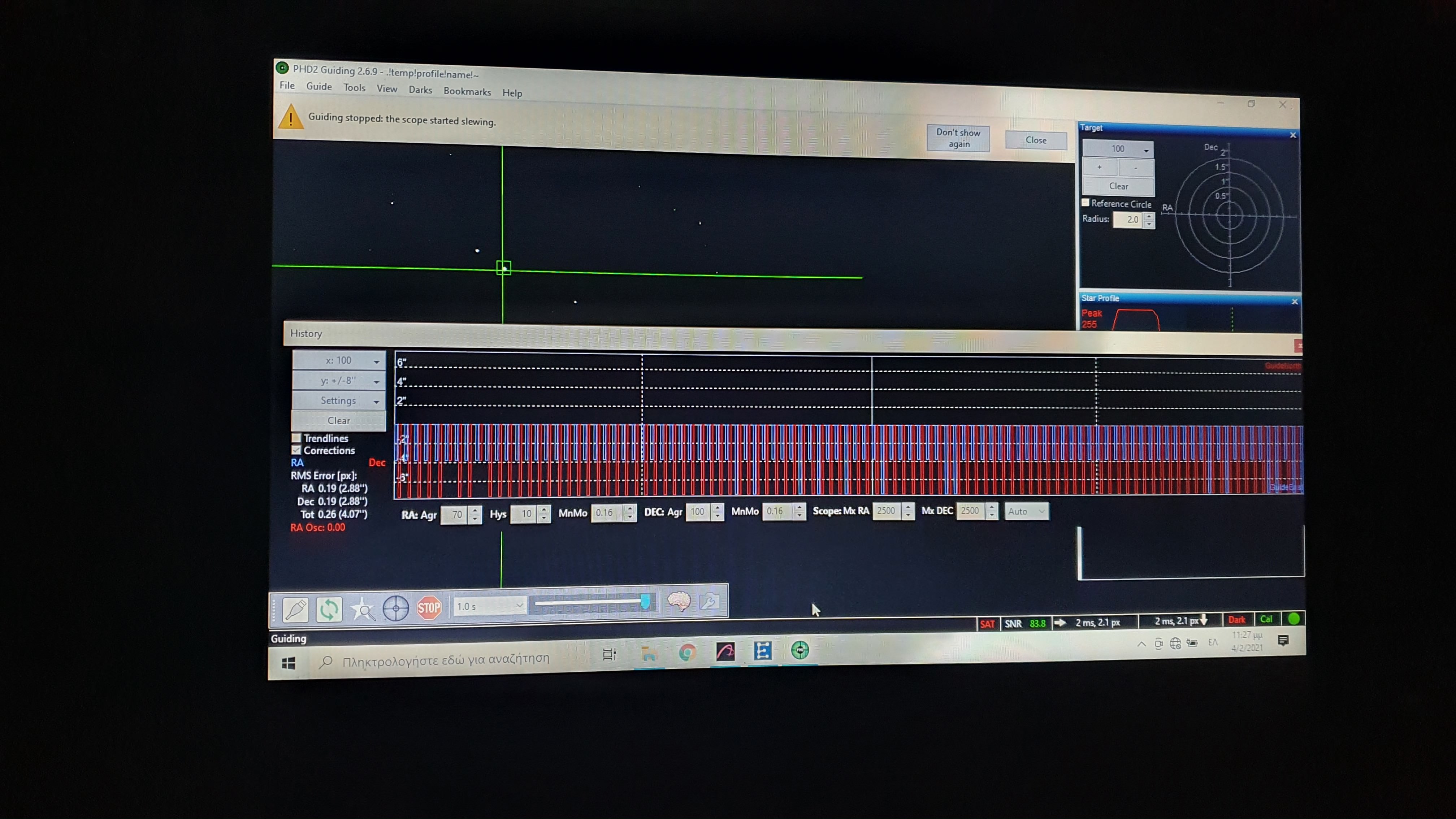

filim Δημοσιεύτηκε Φεβρουάριος 4, 2021 Συγγραφέας Δημοσιεύτηκε Φεβρουάριος 4, 2021 Πράγματι πέτυχα οδήγηση αλλά δεν ξέρω αν είναι καλή
themis_kart Δημοσιεύτηκε Φεβρουάριος 5, 2021 Δημοσιεύτηκε Φεβρουάριος 5, 2021 Πράγματι πέτυχα οδήγηση αλλά δεν ξέρω αν είναι καλή Δεν εχει ra dec κατι γίνεται!! δεν ειναι οδήγηση το γράφημα. Δες τα pm σου Gazing at the universe through the ΄Eyes΄ of an astrophotographer...!!! http://www.astrothemis.gr Greek Astrophotography Discord Chat! https://discord.gg/2DUPacrNfM
kookoo_gr Δημοσιεύτηκε Φεβρουάριος 5, 2021 Δημοσιεύτηκε Φεβρουάριος 5, 2021 Οπως γραφει και ο θεμης δεν κανεις καθολου οδηγηση. Αν μπορεις μπες στον καταλογο C:\users\xxx\documents\phd2 (οπου χχχ το username που εχεις) και ανεβασε το τελευαταιο log του phd2 Φιλικά Κώστας http://www.astrobin.com/users/kookoo_gr/
filim Δημοσιεύτηκε Φεβρουάριος 5, 2021 Συγγραφέας Δημοσιεύτηκε Φεβρουάριος 5, 2021 Τα στέλνω όλαPHD2.rar
kookoo_gr Δημοσιεύτηκε Φεβρουάριος 5, 2021 Δημοσιεύτηκε Φεβρουάριος 5, 2021 καποια βηματα τα οποια μπορει να τα εχεις κανει, ισως και οχι αλλα καλο ειναι να τα (ξανα)πουμε σαν sanity check 1. Κανε οσο το δυνατον καλη πολικη μπορεις, σε μερικα logs στην αρχη δειχνει πολυ κακη πολικη. Το phd2 εχει και δικο του εργαλειο για να σε βοηθησει στην πολικη στο μενου tools -> Drift Align. Το phd2 εχει ενα καλο οδηγο στην βοηθεια για να κανεις αυτη την διαδικασια. 2. Σιγουρεψου οτι η βαση σου στο eqmod ειναι στο sidereal 3. εφοσον στηνεις και ξεστηνεις το τηλεσκοπιο σου ακομα και αν εχεις βαλει σημαδια στο μπαλκονι/ταρατσα/κηπο κτλ. πρεπει να κανεις ΚΑΘΕ φορα calibration στο phd2. δεν εχει σημασια πως ειναι τοποθετημενη η οδηγητικη καμερα στην βαση της αλλα να ξερεις οτι αν περιστρεψεις την οδηγητικη καμερα θα πρεπει να ξανακανεις calibration. 4. Σιγουρεψου οτι εχεις καλη εστιαση στο οδηγιτικο τηλεσκοπιο. Αν και στην τελευαται φωτο που ανεβασες τα αστερια φαινοντα εστιασμενα το Phd2 εχει ενα εργαλειο στο μενου view -> star profile. Διαλεξε ενα αστερι και παιξε με την εστιαση μεχρι ο αριθμος FWHM που δειχνε να ειναι οσο το δυνατο μικροτερος. Θα βοηθηει αν απο τον ερευνητη βγαλεις το δαχτυλιδι που δειχνει ο Αγγελος. 5. Αν το calibration δεν γινεται πηγαινε στο μενου Tools -> Manual Guide και παιξε με τις κατευθυνσεις της βασης σου για να δεις αν η βαση παιρνει παλμους κινησης 6. Αν πετυχει το calibration πηγαινε μετα και κανε απο το μενου Tools -> Guiding Assistant και αστο να τρεξει τουλαχιστον για 2 λεπτα και τσεκαρε και measure dec backlash. Οι τιμες που θα δειξει οταν κανεις apply θα βοηθησουν στην οδηγηση. 7. βαζε χρονο εκθεσης γυρω στα 2 sec για να μειωσεις το παιξιμο του αστεριου απο το seeing 8. Δες και αυτη τη σελιδα https://openphdguiding.org/manual/?section=Trouble_shooting.htm με πιθανα προβληματα και λυσεις EDIT ειδα οτι εχεις συνδεδεμενο καλωδιο st4 δες αυτο Any of the guide cameras which have an ST-4 compatible "on-camera" guider interface. Use the 'on camera' mount choice for these setups. Φιλικά Κώστας http://www.astrobin.com/users/kookoo_gr/
