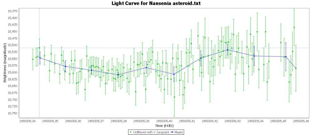

Πρώτη προσπάθεια καταγραφής του αρχέγονου αστεροειδούς 853 Nansenia που περιφέρεται γύρω από τον Ήλιο κυρίως ανάμεσα στις τροχιές του Άρη και του Δία . Δεν ήταν και πολύ επιτυχημένη η καταγραφή και σίγουρα θα επαναληφθεί. Πήρα 150 frames αφιλτράριστα με έκθεση 1 λεπτό σε διάστημα 3 ωρών για να έχω ικανοποιητικό σήμα. Το μέγεθός του μετρήθηκε στα 15,5 mag .Επειδή ο αστεροειδής έχει σφαιρικό σχήμα δεν παρουσιάζει ιδιαίτερη διακύμανση η καμπύλη του μιας και δεν αλλάζει ιδιαίτερα το albedo κατά την περιστροφή γύρω απ τον άξονά του.
Παρακάτω βλέπετε την φωτομετρική καταγραφή με επισημασμένη τη μέση τιμή και επίσης και μια κινούμενη εικόνα.
