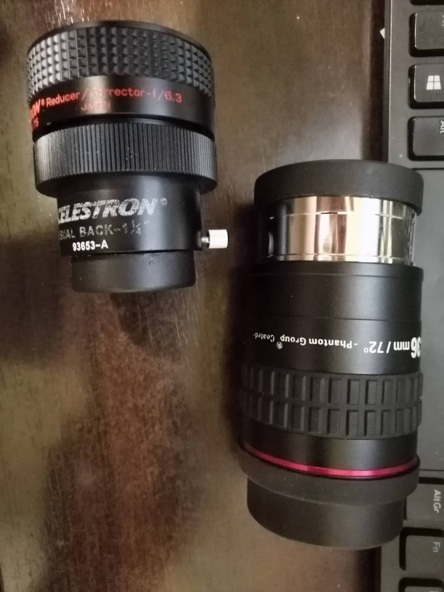

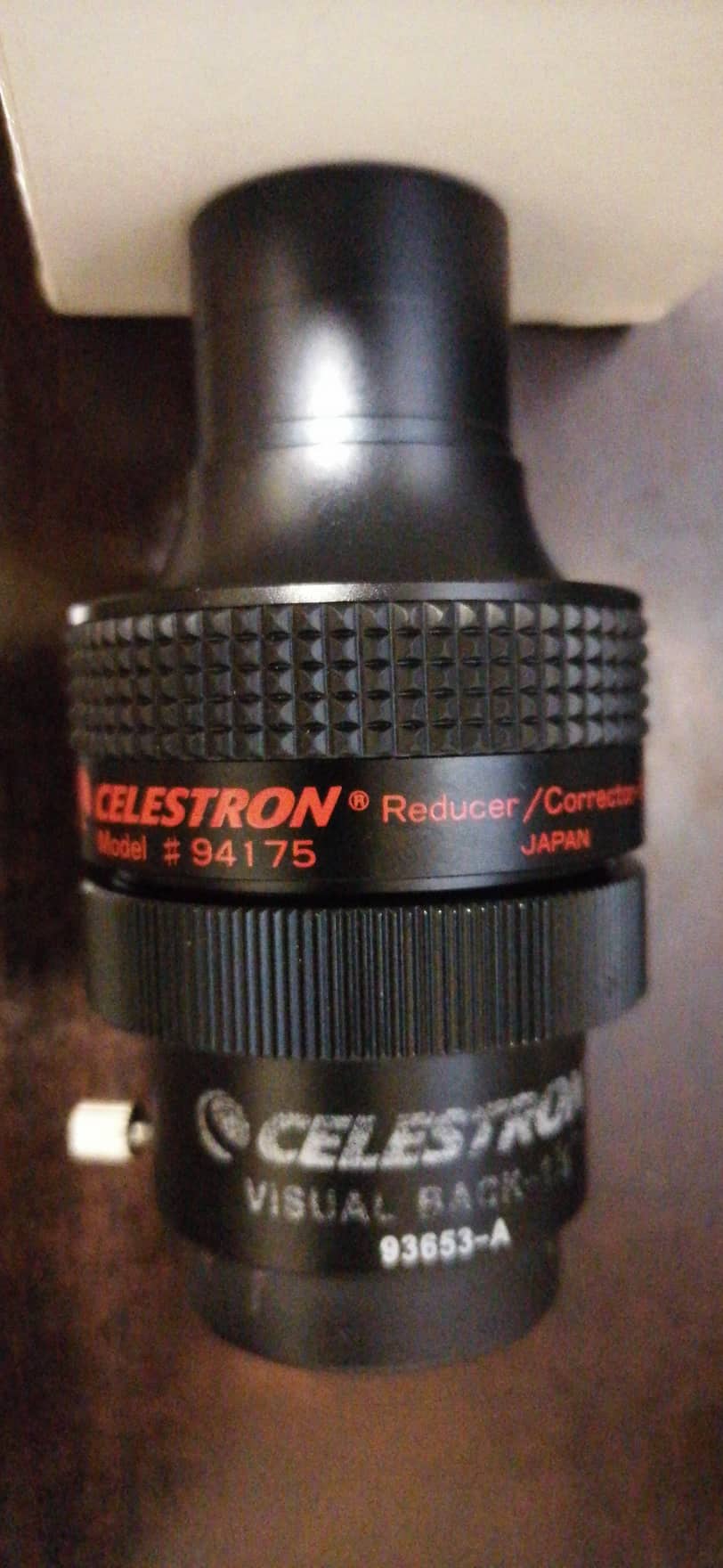

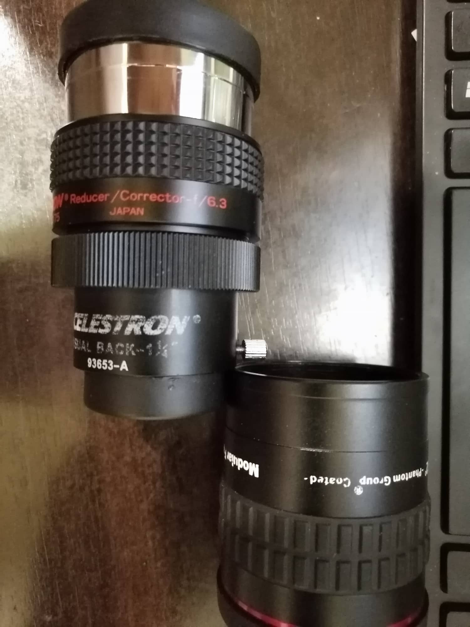

dyonik Δημοσιεύτηκε Μάρτιος 11, 2021 Συγγραφέας Δημοσιεύτηκε Μάρτιος 11, 2021 Καλημέρα.Ευχαριστώ όλους για τις απαντήσεις.Το θέμα μου είναι πως θα συνδέσω τον f /6.3 με το ED80. Υποθέτω ότι χρειάζομαι αντάπτορα με αρσενικό SCT 2'' , όπως είναι το πίσω μέρος του Celestron 6'' SC που έχω και πάνω στο οποίο βιδώνει ο f/6.3.Και από την άλλη μεριά ο αντάπτορας να βγάζει σε βαρελάκι 2'' ώστε να μπαίνει μέσα στον εστιαστή του ED80.Στην άλλη μεριά του f/6.3 μπορώ να συνδέσω είτε διαγώνιο είτε κάμερα απευθείας όπως φαίνεται στις δύο παρακάτω φωτογραφίες.Ευχαριστώ και πάλι.Φιλικά Νίκος

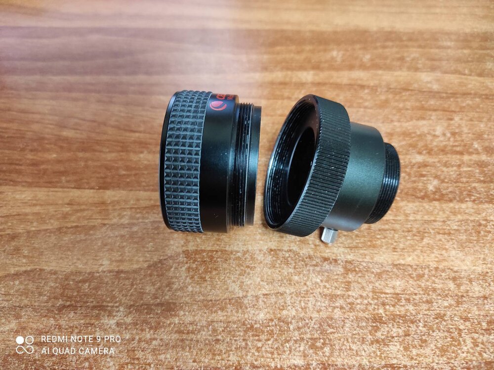

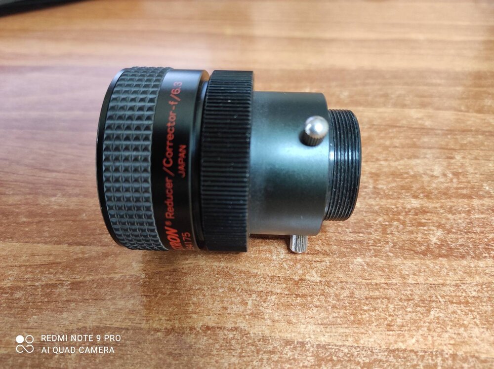

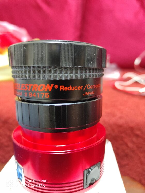

dyonik Δημοσιεύτηκε Μάρτιος 11, 2021 Συγγραφέας Δημοσιεύτηκε Μάρτιος 11, 2021 Και εδώ η σύνδεση της asi224 color με τον f/6.3.
