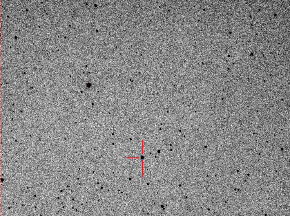

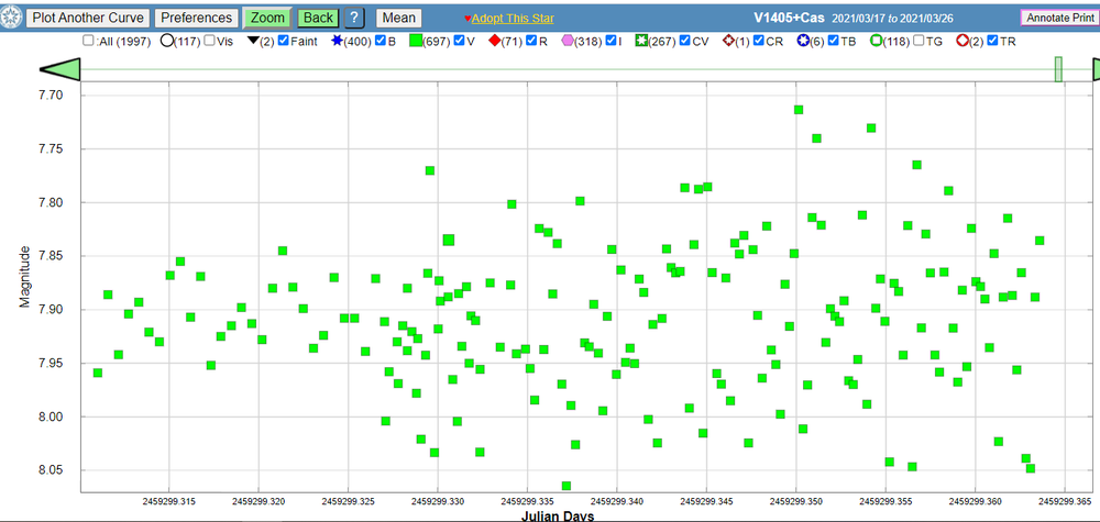

HOMO Δημοσιεύτηκε Μάρτιος 26, 2021 Δημοσιεύτηκε Μάρτιος 26, 2021 Σε μια δύσκολη φωτομετρία τελικά στάθηκα τυχερός. Πήρα 145 λήψεις των 15 sec αλλά η οδήγηση ήταν δράμα. Το αστέρι ήταν στις 12 μοίρες απ τον ορίζοντα και η υγρασία με τη φωτορύπανση έκαναν το αστέρι αναφορας στο phd να βράζει με αποτέλεσμα το star lost να αναβοσβήνει συνεχώς. Παρόλο το απαγορευτικό ύψος τα δεδομένα ήταν καλά . Απ' ότι φαίνεται η έκρηξη είναι σε πλήρη εξέλιξη και το μέγεθος του υπερκαινοφανούς προσδιορίζεται στα 7,90 mag περίπου με φωτομετρικό φίλτρο Jonson V . Ο ΣΚΥΛΟΣ ΤΩΝ ΑΣΤΡΩΝ
vtsamis Δημοσιεύτηκε Μάρτιος 27, 2021 Δημοσιεύτηκε Μάρτιος 27, 2021 Μπράβο Θαναση, πολύ ωραία και δύσκολη παρατήρηση! Λογικά είσαι ο πρώτος Έλληνας που το φωτογράφησε/είδε και ανέβασε data στην AAVSO. Σωστά; https://ui.adsabs.harvard.edu/search/q=%20author%3A%22tsamis%2C%20v.%22&sort=date%20desc%2C%20bibcode%20desc"Αστέρας εισαθρείς, αστήρ εμός. Είθε γενοίμην ουρανός, ως πολλοίς όμμασιν εις σε βλέπω."Πλάτων
HOMO Δημοσιεύτηκε Μάρτιος 27, 2021 Δημοσιεύτηκε Μάρτιος 27, 2021 Μπράβο Θαναση, πολύ ωραία και δύσκολη παρατήρηση! Λογικά είσαι ο πρώτος Έλληνας που το φωτογράφησε/είδε και ανέβασε data στην AAVSO. Σωστά; Ναι έστειλα τα δεδομένα , άλλωστε είχε κάνει κάλεσμα για παρατηρήσεις η AAVSO . Σίγουρα έχει φωτογραφηθεί κι από άλλους. Είναι γενικά πολύ λαμπρός αλλά δεν ευνοεί το ύψος του απ τον ορίζοντα. Αν θα παρατηρήσεις τη χρονοσειρά θα δεις πως όσο κατεβαίνει χαμηλότερα ο supernova , τόσο αυξάνεται η διασπορά των τιμών λόγω σφαλμάτων . Γενικά ...."οι καταδρομικές παρατηρήσεις" με δυσκολίες όπως είχες πει στο παρελθόν είναι αυτές που έχουν ενδιαφέρον! Ο ΣΚΥΛΟΣ ΤΩΝ ΑΣΤΡΩΝ
