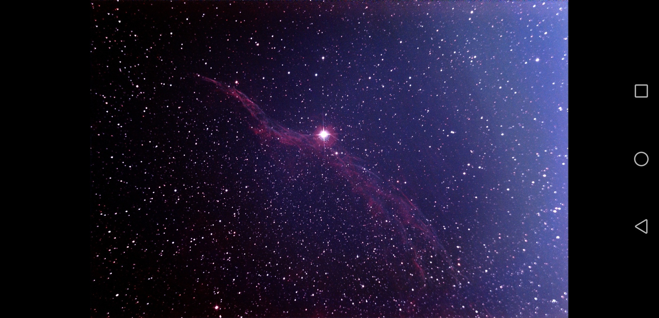

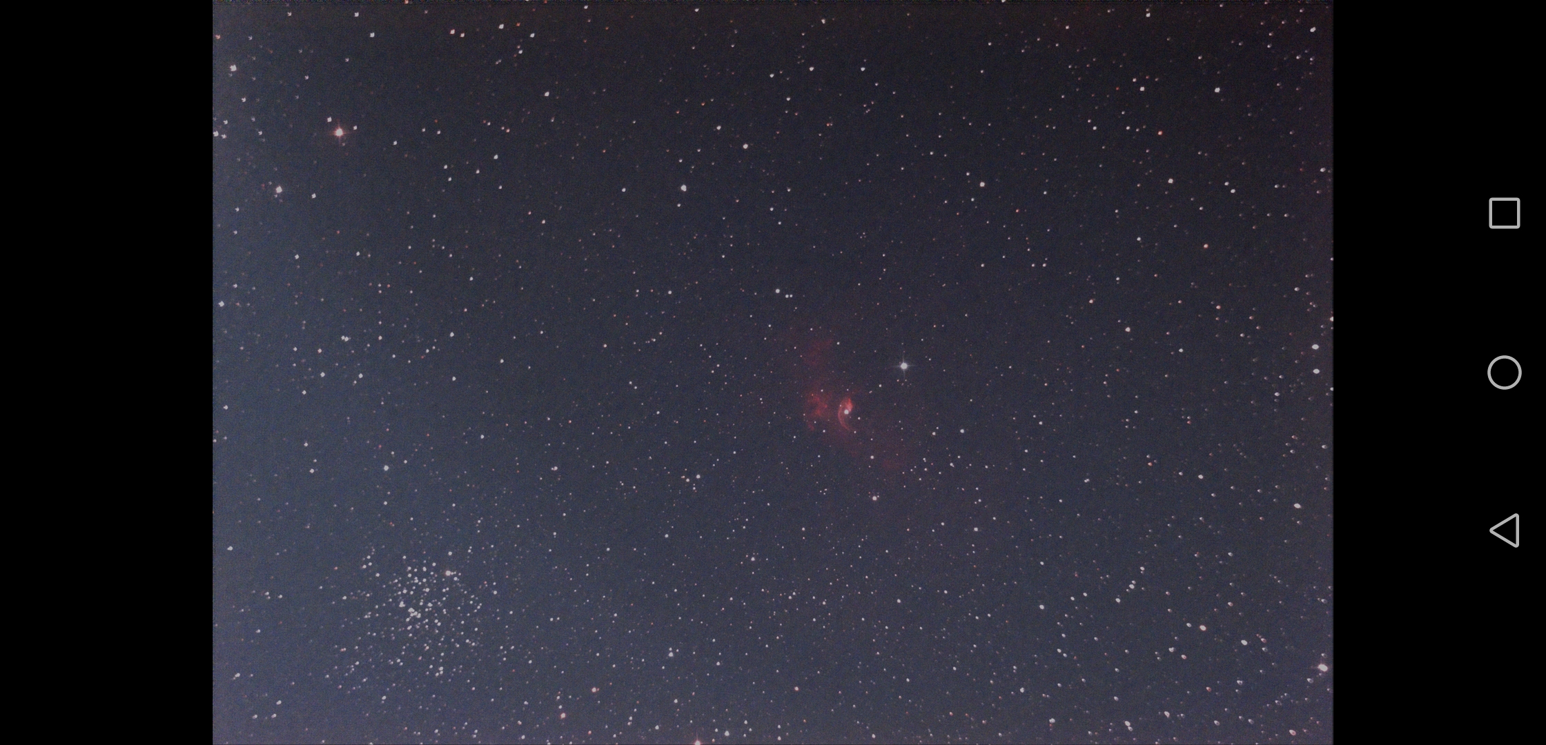

μερικά παραδείγματα.
(Τα οποία είναι από print screen από το κινητο για να μπορώ να τις ανεβάσω εδώ λόγω όγκου)
Με λίγη επεξεργασία. Εχω πολύ δουλειά και σε αυτό το κομμάτι.
Ξέρω δεν είναι κάτι το εντυπωσιακό αλλα στην αρχή ειμαι ακόμα και προσπαθώ.
Φαίνεται και το θέμα με την φωτορύπανση στις γωνίες. (ξέρω οτι το θέμα μου δεν είναι μονο αυτο όπως φαίνεται... χαχαχα)
Τώρα iso δε θυμάμαι δυστυχώς τι είχα. Σίγουρα 1600! Ίσως και παραπάνω. Λήψεις του 1λ
Ευχαριστώ
Screenshot_20210930_194458_com.android.gallery3d.thumb.jpg.26375f81c5fef3d2efceedcb3376a3cb.jpg
45 λεπτά περίπου του veil
Screenshot_20210930_194507_com.android.gallery3d.thumb.jpg.588431662b49f9f35c88aecb97b2cc9b.jpg
6 λεπτά μόνο του bubble

Η πληροφορία που έχεις μαζέψει μου φαίνεται ικανοποιητική. Αν εφαρμόσεις τις συμβουλές που σου έδωσε ο mad για παρεκταμα δρόσου και κάλυψη του φωτός από τις λάμπες πιστεύω θα βελτιωθεί αρκετά. Επίσης στο πρώτο βήμα της επεξεργασίας κάνε ένα crop περιμετρικά στα όρια για να κόψεις τις αλλοιώσεις που οφείλονται νομίζω στη διαδικασία του stacking.

Επίτηδες τις έβαλα χωρίς crop για να γίνει έντονο το θέμα στις γωνίες!

Όταν λες στην διαδικασία του stacking?
Να έχω κάνει λάθος επιλογές η να έχω βγάλει λάθος flats darks κλπ
Σύνδεσμος για σχόλιο
Στα πάνω και κάτω άκρα, σε όλο το μήκος φαίνονται κάτι φωτεινές λωρίδες. Όχι στις γωνίες, αλλά σε όλο το μήκος πάνω και κάτω. Πιστεύω ότι είναι κάποια ίχνη που αφήνει η διαδικασία της ευθυγράμμιση των καρέ που γίνεται στο stacking. Γι αυτό κόβουμε στην αρχή λίγο όλα τα άκρα για να τα πετάξουμε εκτός.
