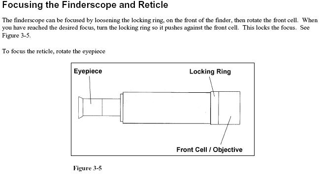

draculas Δημοσιεύτηκε Απρίλιος 7, 2006 Δημοσιεύτηκε Απρίλιος 7, 2006 Μια απορία έχω μιας και είμαι καινούργιος στα τηλεσκόπια.το sky-watcher (που δεν εχω και πολύ καιρό..) έχει εναν ερευνητή 5Χ20 με σταυρόνημα, ο οποίος δείχνει αρκετά, έως πολύ θολά.. επίσης δεν ρυθμίζεται.. έχει να κάνει με το κόστος? υπάρχει κάτι που δεν εχω βρεί ακόμα? είναι φυσιολογικό αυτό? και αν ναι που αποσκοπεί?το τηλεσκόπιο είναι το Sky-watcher Dobsonian 8" (η γνωστή πλεον προσφορά του πλανητάριου) διαφωτίστε με...
giorgosgr Δημοσιεύτηκε Απρίλιος 7, 2006 Δημοσιεύτηκε Απρίλιος 7, 2006 Οχι Παναγιωτη δεν ειναι φυσιολογικο να τα δειχνει θολα.. πρεπει να τον εστιασεις. Δες το σχημα που επισυναπτω μηπως σε βοηθησει. Αλλιως οποτε κανονισουμε για παρατηρηση τον εστιαζουμε μαζι. Facebook Giorgos'' videoastronomy page https://www.facebook.com/videoastronomy/
draculas Δημοσιεύτηκε Απρίλιος 7, 2006 Συγγραφέας Δημοσιεύτηκε Απρίλιος 7, 2006 Κοίτα να δείς.. ωστε αυτό γυρίζει!!ΟΚ! ευχαριστώ, το ρύθμισα.
