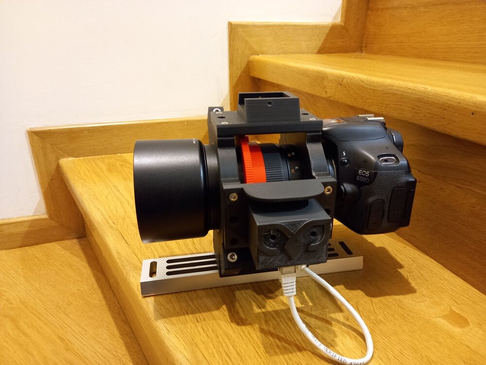

Έχοντας μόνιμο εξοπλισμό στην ταράτσα του σπιτιού μου ήθελα να φτιάξω ένα μικρό setup που αν είναι δυνατόν να χωράει σε μία χειραποσκευή, να είναι κυρίως για RGB στόχους ώστε να το χρησιμοποιώ σε σκοτεινούς ουρανούς και να καλύπτω στόχους που είναι δύσκολοι από Αρτέμιδα και να είναι αρκετά γρήγορο ώστε να μπορώ να βγάζω ικανοποιητικά στόχους ακόμα και σε μία μονοήμερη εξόρμηση.  Κατέληξα στον Samyang 135 f/2 λόγω ταχύτητας και ποιότητας αλλά και προσιτής τιμής. Για βάση επέλεξα την AZGTi η οποία είναι ελαφριά, μπορεί να οδηγηθεί και έχει goto ώστε να είναι εύκολο το framing. Για κάμερα μία Canon600d modded που είναι οκ και σχετικά προσιτή και τώρα το αναβάθμισα με την QHY268C που έχει εξαιρετικά χαρακτηριστικά. Το setup το χειρίζομαι από το Huawei matebook 14 το οποίο μαζί με το powerbank της Huawei μου δείνει άνετα 6-7 ώρες χρόνο λειτουργίας.

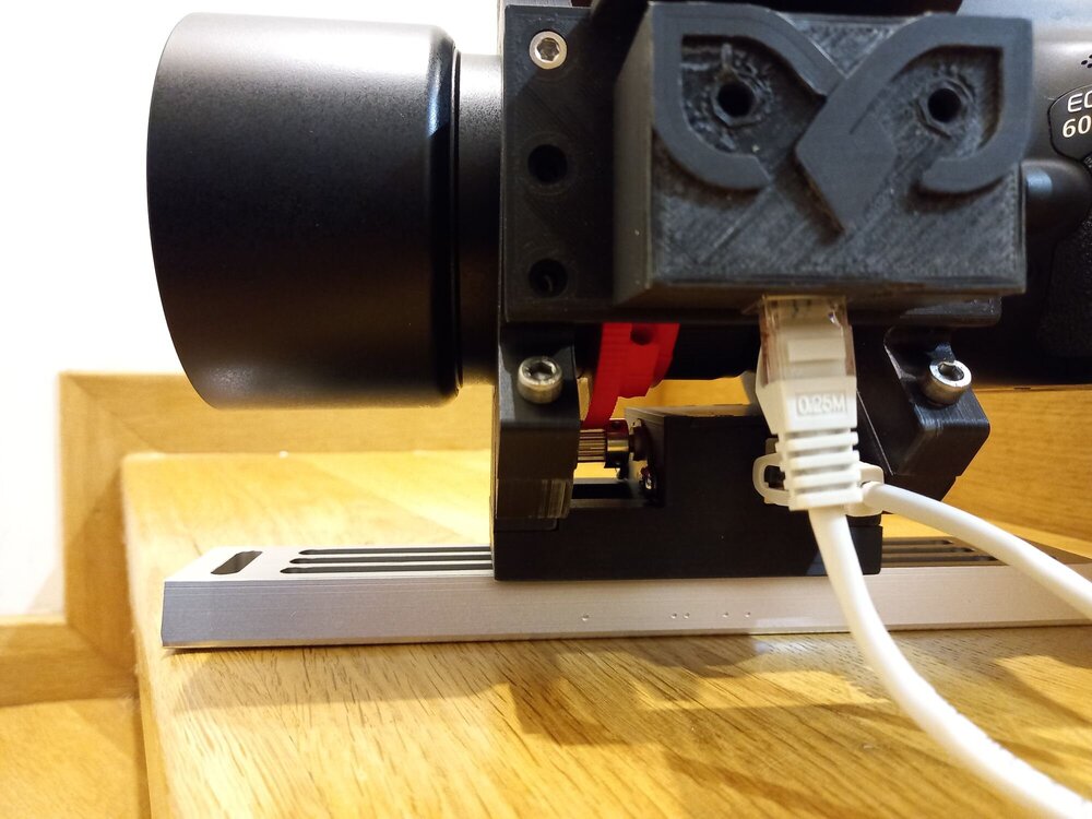

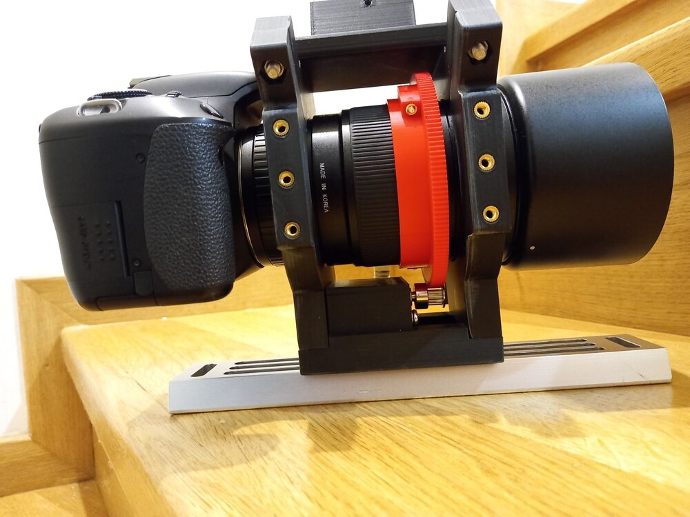

Μέχρι εδώ όλα καλά. Έπρεπε όλα αυτά όμως να συνδεθούν σε ένα πλήρες και αυτοματοποιημένο σύστημα. Στο εμπόριο δεν υπάρχει κάποια λύση με rings που να συνδυάζουν όλα αυτά που ήθελα οπότε ξεκίνησα την σχεδίαση. Ήθελα ένα σύστημα που να περιλαμβάνει focuser αλλά και θέσεις για οδηγητικό τηλεσκόπιο και για το Pegasus pocket powerbox το οποίο να μπορεί εύκολα να τροποποιηθεί σε περίπτωση που αλλάξουν οι ανάγκες αλλά και να καλύψει και φίλους με τον ίδιο φακό και άλλες ανάγκες (Asiair ,stellarmate). Σχεδίασα rings τα οποία έχουν θέσεις ώστε να μπορούν να συνδεθούν με διαφορετικά μέρη και το σύστημα να μπορεί να τροποποιείται εύκολα. Επειδή δεν μου αρέσουν καθόλου τα belts ,έφτιαξα ένα focusing ring οδοντωτό ώστε να έχει άμεση επαφή με το pulley του focuser. Ο focuser είναι παραλλαγή του myfocuser2pro που είναι ελεύθερο σχέδιο και χρησιμοποιεί arduino, ULN2003 και 28byj-48 stepper motor. Για να τα χωρέσω όλα ,χώρισα την μονάδα του stepper με αυτή του controller σε δύο μέρη τα οποία επικοινωνούν μεταξύ τους με UTP καλώδιο.
Η κατασκευή ολοκληρώθηκε εχθές, ο focuser λειτουργεί κανονικά, το όλο σύστημα είναι πραγματικά στιβαρό και μένει να εξεταστεί όταν ανοίξει και ο καιρός σε πραγματικές συνθήκες.
