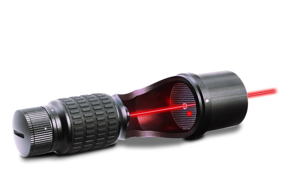

bagastro Δημοσιεύτηκε Δεκέμβριος 26, 2021 Μοιραστείτε Δημοσιεύτηκε Δεκέμβριος 26, 2021 (επεξεργάστηκε) Πρώτα από όλα, έχεις ευθυγραμμίσει τα οπτικά του τηλεσκοπίου ? Τη διαδικασία τη γνωρίζεις? Χρειάζεται ειδικό προσοφθάλμιο (πχ laser) Είναι άκρως απαραίτητο αξεσουάρ για κατοπτρικά τηλεσκόπια Νομίζω πως εκεί είναι το πρόβλημα αφού κατάφερες να εντοπίσεις τη Σελήνη. Υποθέτω πως την έβλεπες θολά. Είτε πρόβλημα ευθυγράμμισης είναι (διαδικασία που θα χρειάζεται συχνά ειδικά εάν το μετακινείς το τηλεσκόπιο), είτε εστίασης (πρέπει να χρησιμοποιήσεις το ανταπτορακι 1,25 για τα προσοφθάλμια 1,25 ) Το επεξεργάστηκε Δεκέμβριος 26, 2021 ο bagastro Σύνδεσμος για σχόλιο Κοινή χρήση σε άλλους ιστότοπους More sharing options...
