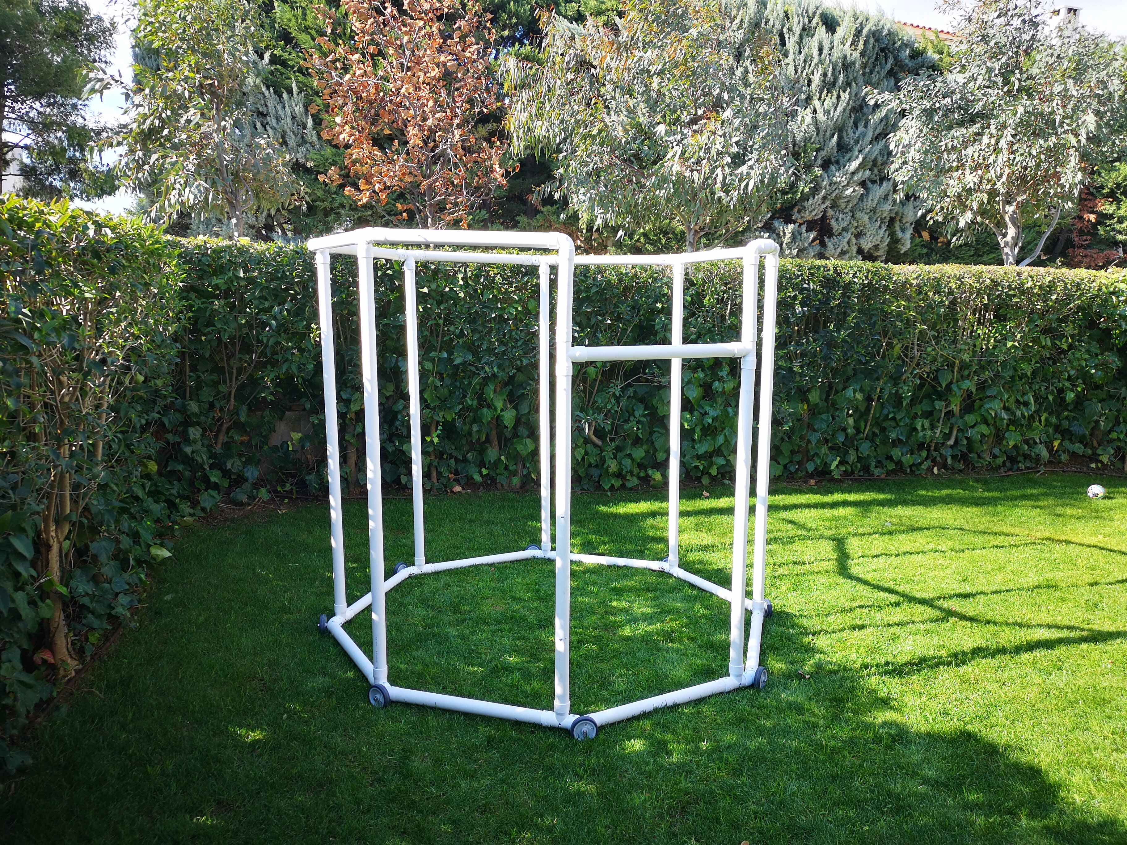

John.. Δημοσιεύτηκε Ιανουάριος 15, 2022 Δημοσιεύτηκε Ιανουάριος 15, 2022 Καλησπέρα σε όλους! Μιας και πρόσφατα μπήκα στο τρύπακι της αστροφωτογραφιας. Και σύντομα κατάλαβα ότι έχω θέματα λόγω φώτων γύρω μου. Και καμιά φορά και λίγο αέρα... Είπα να πάρω την μεγάλη απόφαση και να φτιάξω κάτι όπου θα μου λύσουν κάποια θέματα. (ελπίζω να μην έχω κάνει λάθος για τις αντανακλασεις στις φωτογραφίες μου) Έτσι λοιπόν έφτιαξα αυτό που βλέπετε. Διαστάσεις: Φ2.10 Υψος 1.80 Κόστος υλικών Σωλήνες/συνδέσεις 62€ Ροδες 17€ Μουσαμας 6€ (ο οποίος έχει κοπεί και έχει ραφτει σε ένα σημείο για να έρθει στα μέτρα που θέλω. Να είναι καλά η πεθερά! Με την μηχανή της! Λύνεται και δένεται πολύ εύκολα. Και αν είστε και λάτρεις του να παίρνετε εξοπλισμό σε βουνα. Είναι κάτι όπου είναι εύκολο να πάρετε μαζί σας ίσως! 4
litourg floyd Δημοσιεύτηκε Ιανουάριος 15, 2022 Δημοσιεύτηκε Ιανουάριος 15, 2022 Μπράβο φίλε john ,ωραίο φαίνεται θα βοηθήσει πιστεύω.Όταν δεν θα το χρησιμοποιείς με το τηλεσκόπιο μπορείς να το σκεπάσεις και να το κάνεις θερμοκήπιο,να τρως και καμία ντοματούλα ντόπια που λέμε εδώ στο χωριό😀😀. 1
HOMO Δημοσιεύτηκε Ιανουάριος 15, 2022 Δημοσιεύτηκε Ιανουάριος 15, 2022 Πολύ καλή κατασκευή! 1 Ο ΣΚΥΛΟΣ ΤΩΝ ΑΣΤΡΩΝ
John.. Δημοσιεύτηκε Ιανουάριος 15, 2022 Συγγραφέας Δημοσιεύτηκε Ιανουάριος 15, 2022 31 minutes ago, litourg floyd said: Μπράβο φίλε john ,ωραίο φαίνεται θα βοηθήσει πιστεύω.Όταν δεν θα το χρησιμοποιείς με το τηλεσκόπιο μπορείς να το σκεπάσεις και να το κάνεις θερμοκήπιο,να τρως και καμία ντοματούλα ντόπια που λέμε εδώ στο χωριό😀😀. Δυστυχώς θα ανέβει ταράτσα! Αλλά ναι! Αν δεν γίνει δουλειά θα κατέβει κηπο. Ετοιμάσου για σοδειά! Χαχαχαχα
themis_kart Δημοσιεύτηκε Ιανουάριος 16, 2022 Δημοσιεύτηκε Ιανουάριος 16, 2022 Μπράβο ωραία κατασκευή για φορητή κατάσταση. Το είχα δει κάποια στιγμή στο Ίντερνετ αλλά αυτός είχε κάνει και από κάνω σαν θολο και το γυρνούσε γύρω γύρω . Παντως εγώ αν δεν βαριέσαι και πας βουνά θα ήταν καλή φάση να το έχεις μαζί σου ! Gazing at the universe through the ΄Eyes΄ of an astrophotographer...!!! http://www.astrothemis.gr Greek Astrophotography Discord Chat! https://discord.gg/2DUPacrNfM
John.. Δημοσιεύτηκε Ιανουάριος 16, 2022 Συγγραφέας Δημοσιεύτηκε Ιανουάριος 16, 2022 1 hour ago, themis_kart said: Μπράβο ωραία κατασκευή για φορητή κατάσταση. Το είχα δει κάποια στιγμή στο Ίντερνετ αλλά αυτός είχε κάνει και από κάνω σαν θολο και το γυρνούσε γύρω γύρω . Παντως εγώ αν δεν βαριέσαι και πας βουνά θα ήταν καλή φάση να το έχεις μαζί σου ! Αν το είχα κηπο εννοείται ότι θα του έκανα και θολο! Μιας και θα πάει ταράτσα όμως και θέλω να κοψω μόνο περιμετρικά φώτα. Είπα να μην βάλω! Αν κάποια στιγμή πάω βουνό. Ίσως το παρω. Μιας και όπως είπα λύνεται εύκολα. Ευχαριστώ!

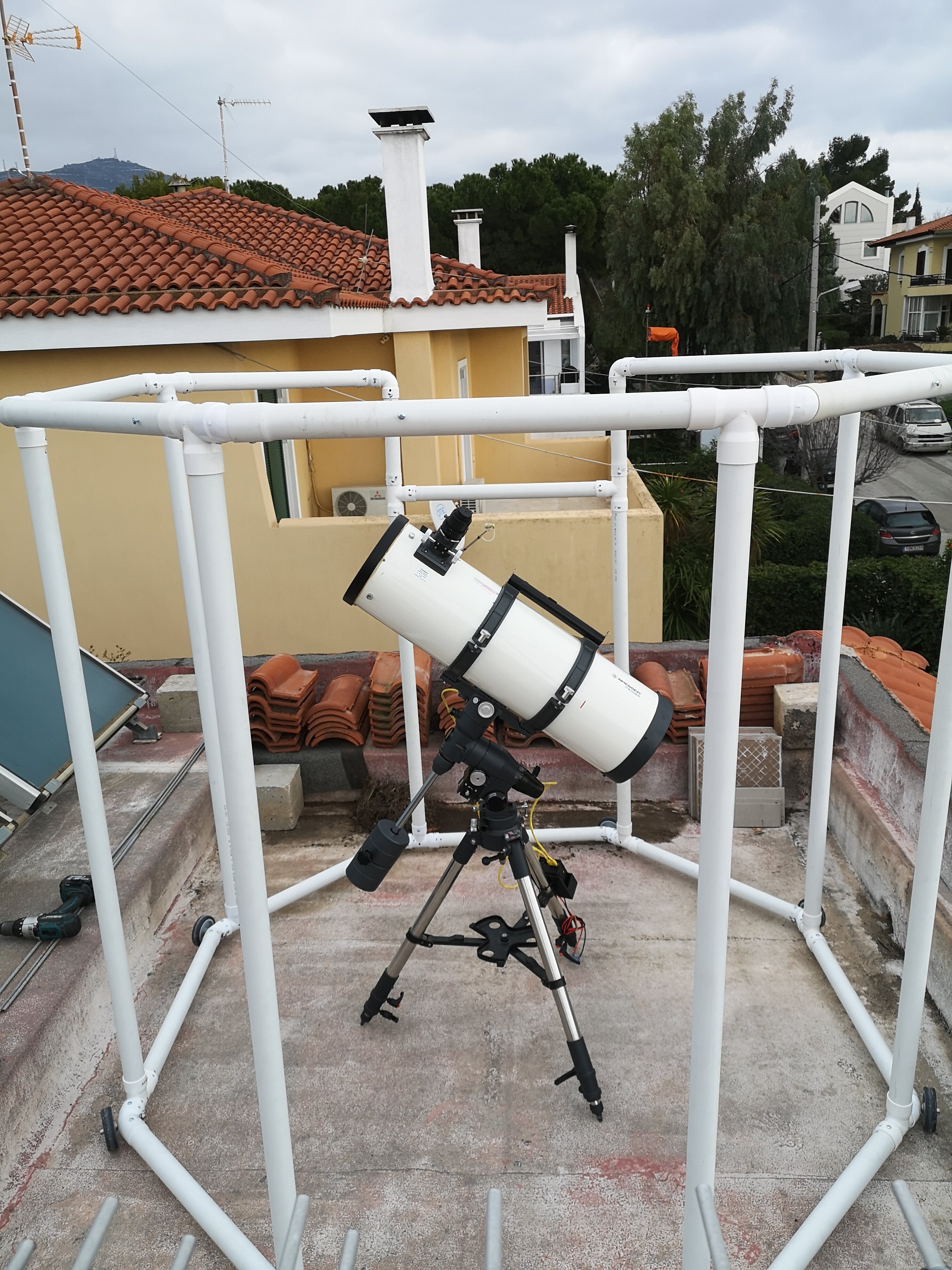

John.. Δημοσιεύτηκε Ιανουάριος 16, 2022 Συγγραφέας Δημοσιεύτηκε Ιανουάριος 16, 2022 Το παράθυρο μια χαρά έχει υπογιστει. Στις 30 μοιρες και πάνω χτυπάς όποιον στόχο θες. Και με ένα πρόχειρο έλεγχο πάνω από τις 42 μοίρες στόχο χτυπάς όπου θες! 3
