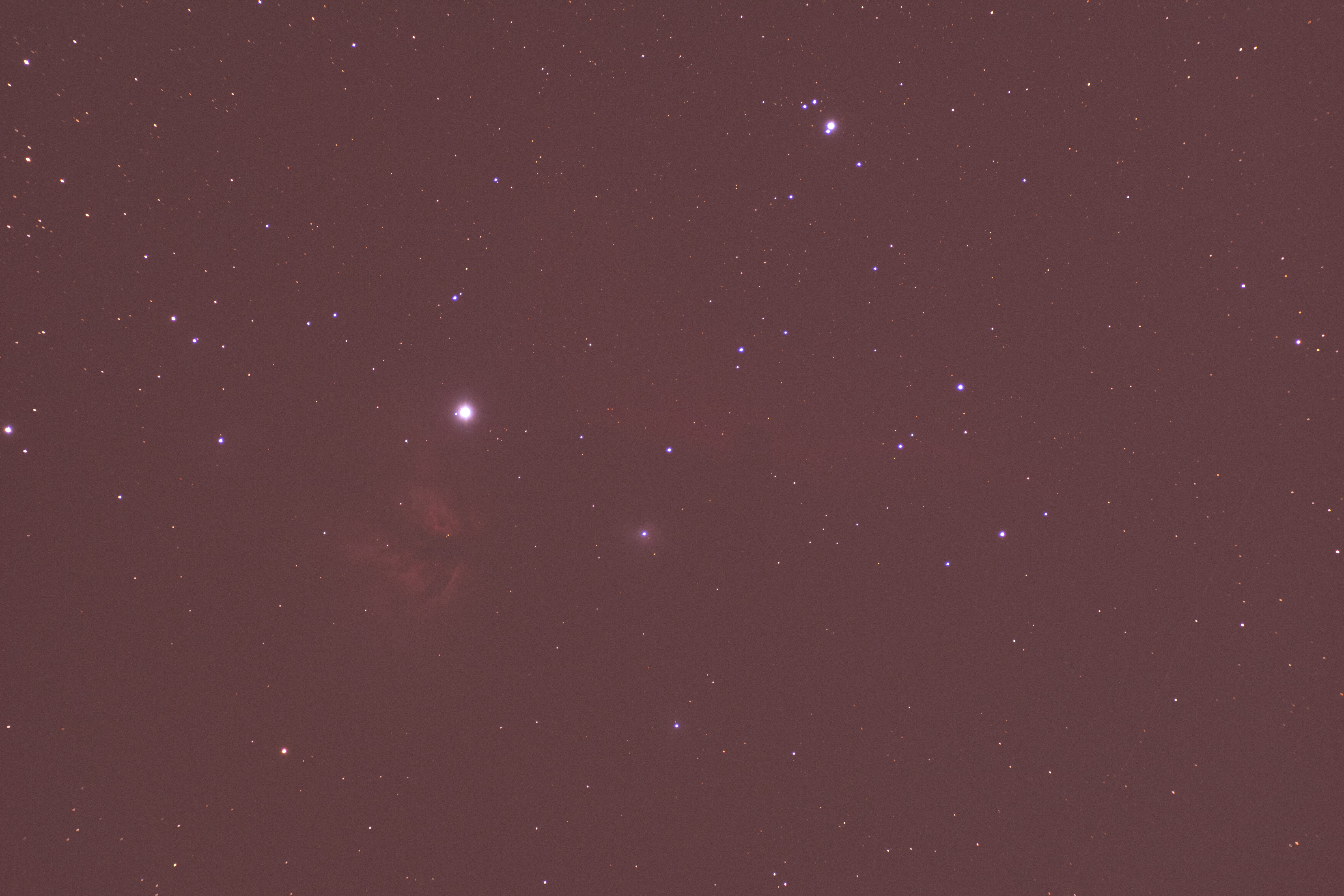

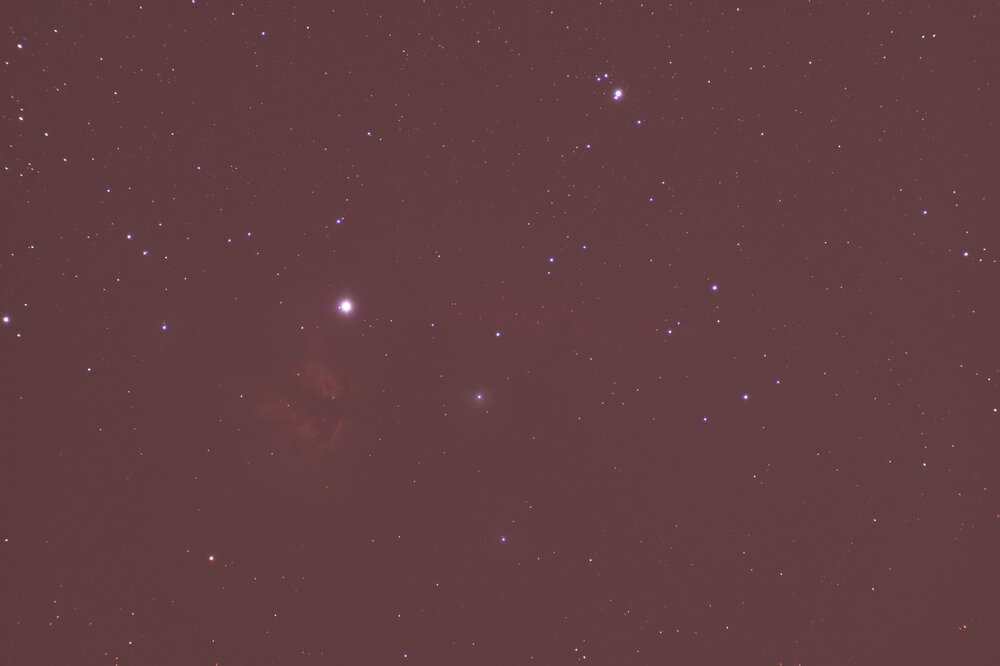

gr_diver Δημοσιεύτηκε Ιανουάριος 19, 2022 Μοιραστείτε Δημοσιεύτηκε Ιανουάριος 19, 2022 Καλησπέρα, θα ήθελα τη γνώμη και τη βοήθειά σας σχετικά με μία αλλοίωση στο σχήμα των πιο φωτεινών αστεριών που παρατηρώ στις αστροφωτογραφίες μου. Αρχικά να αναφέρω κάποια πράγματα για το setup μου. Το τηλεσκόπιο είναι ένα διοπτρικό αποχρωματικό triplet 80mm της AstroProfessional, επάνω σε στήριξη Skywatcher EQ5 Pro. Η οδήγηση γίνεται μέσω ενός τροποποιημένου finderscope 50mm της Skywatcher, με οδηγητική κάμερα Omegon 1200b mono, και η κύρια κάμερα είναι μια DSLR Nikon D5300 με Baader mod. Το setup αυτό το λειτουργώ με μικρές αλλαγές από τον περασμένο Ιούλιο, και το πρόβλημα που θα περιγράψω το αντιμετώπιζα και με την προηγούμενη DSLR Nikon D3100 που είχα δοκιμάσει χωρίς καμία απολύτως διαφορά. Προς το παρόν δεν χρησιμοποιώ κάποιο διορθωτικό φακό flattener ή reducer. Μέσω κάποιων βελτιώσεων που έχω κάνει στη στήριξη έχω καταφέρει η οδήγηση να γίνεται με ακρίβεια κάτω του 1 arc.sec τον περισσότερο χρόνο σύμφωνα με το phd2. Σίγουρα αυτή στήριξη στον άξονα dec δεν έχει την καλύτερη δυνατή συμπεριφορά λόγω έλλειψης ρουλεμαν, αλλά πλέον συμπεριφέρεται πολύ πολύ καλύτερα από όταν ήταν καινούρια και σε πλήρως εργοστασιακή κατάσταση. Το ζύγισμα και στους δυο άξονες μπορεί να γίνει με μεγάλη ακρίβεια, μετακίνηση του αντίβαρου ή του dovetail κατά μόλις 1cm γίνεται εύκολα αντιληπτό κατά το ζύγισμα. Στο πρόβλημα μου τώρα. Θα σας παραθέσω αρχικά ένα crop από ένα sub frame των 330 sec με ISO 200 που έβγαλα στις 2/1/2022, φωτογραφίζοντας την Αλογοκεφαλή (φαίνεται αμυδρά στο κάτω μέρος της φωτό). Δεν έχει υποστεί καμία απολύτως επεξεργασία, και είναι σε zoom 100%. Αν παρατηρήσετε τα πιο φωτεινά αστέρια έχουν ήπιες φωτεινές "μυτούλες" προς δεξιά και αριστερά. Για πολύ καιρό πίστευα ότι είναι startrails από κακή οδήγηση και έχω δοκιμάσει πάρα πολλά πράγματα για να το εξαλείψω, αλλά πλέον έχω αρχίσει να πιστεύω ότι είναι κάποιο οπτικό σφάλμα. Η δεύτερη φωτό παρακάτω, είναι ουσιαστικά ένα zoom της παραπάνω φωτογραφίας, όπου φαίνεται ότι όσο μικρότερη η φωτεινότητα του αστεριού, τόσο πιο ήπιο είναι αυτό το "φαινόμενο", και οι φωτεινές μυτούλες γίνονται ανεπαίσθητες έως αόρατες. Τα μεσαίας φωτεινότητας αστέρια φαίνονται σαν να διαπερνώνται από λεπτές φωτεινές γραμμές, ή σαν να έχουν ανεπαίσθητους δακτύλιους όπως ο Κρόνος, και θεωρώ ότι είναι αρκετά στρογγυλά για να είναι πρόβλημα οδήγησης. Λόγω του ότι δεν έχω μεγάλη εμπειρία στην αστροφωτογράφηση, θα ήμουν ευγνώμων αν μου δίνατε την γνώμη σας, και τις προτάσεις για να μπορέσω να εντοπίσω τι το προκαλεί. Εννοείται ότι είμαι πρόθυμος να δοκιμάσω πράγματα που θα προτείνετε ή να δώσω και περισσότερο υλικό (αρχεία raw κλπ). Σας ευχαριστώ εκ των προτέρων. Αντώνης Υ.Γ. Εάν δεν έθεσα στην ερώτηση στο σωστό σημείο του forum παρακαλώ να μετακινηθεί από τους moderators, ή ενημερώστε με για να το αναδημοσιεύσω. Σύνδεσμος για σχόλιο Κοινή χρήση σε άλλους ιστότοπους More sharing options...

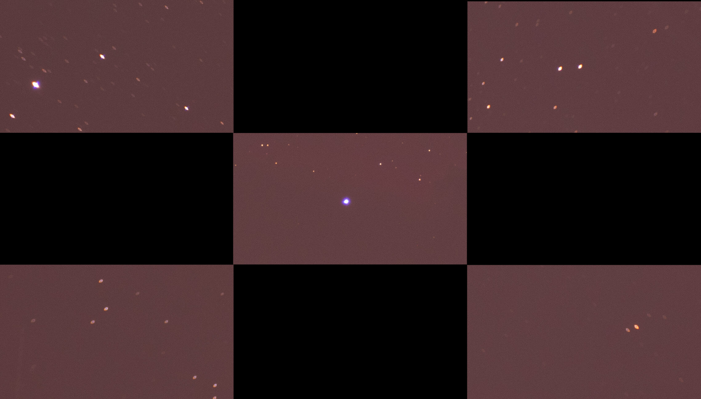

diorip Δημοσιεύτηκε Ιανουάριος 19, 2022 Μοιραστείτε Δημοσιεύτηκε Ιανουάριος 19, 2022 Όντως φαίνεται σαν οπτικό σφάλμα, καθώς αν δεις τα μικρότερα άστρα, έχουν ένα ανεπαίσθητο elongation αλλά στον κατακόρυφο άξονα. Επίσης φαίνονται "φουσκωμένα" τα φωτεινά άστρα κ με halo, παρά την τριπλέτα κ το φίλτρο της baader. Μπορείς να ανεβάσεις ένα καρέ ολόκληρο, και 5 ζουμ 200% στο κέντρο κ στα 4 άκρα; Η προηγούμενη 3100 ήταν επίσης modded με το φίλτρο της baader; Σύνδεσμος για σχόλιο Κοινή χρήση σε άλλους ιστότοπους More sharing options...

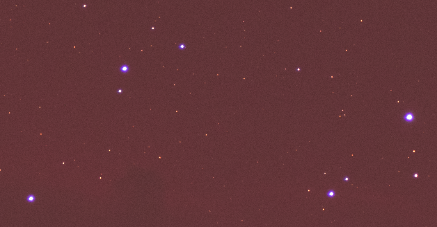

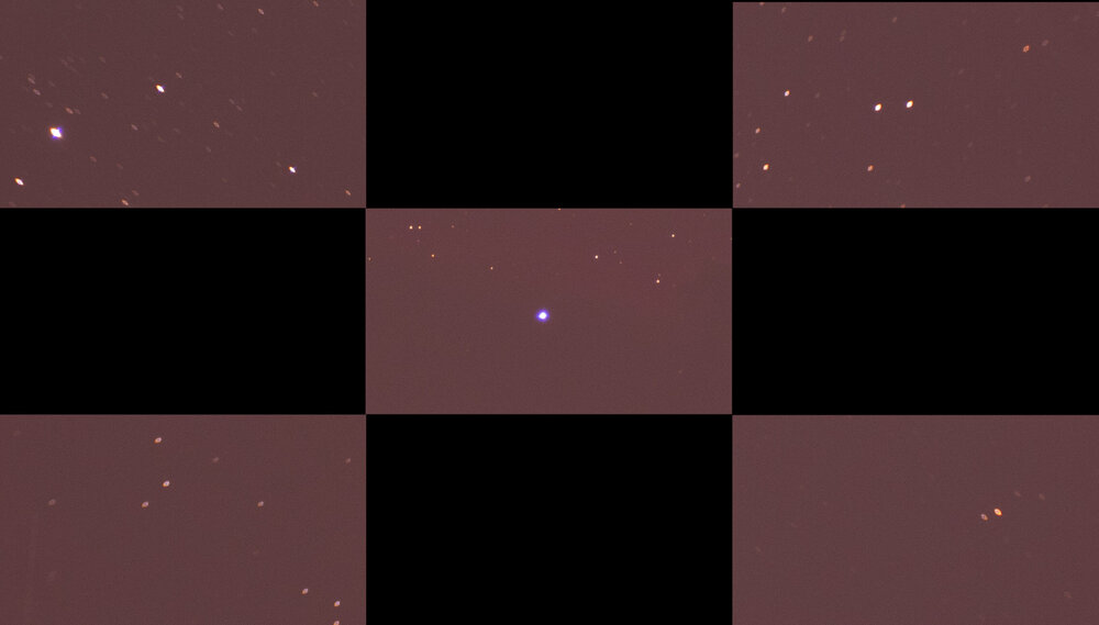

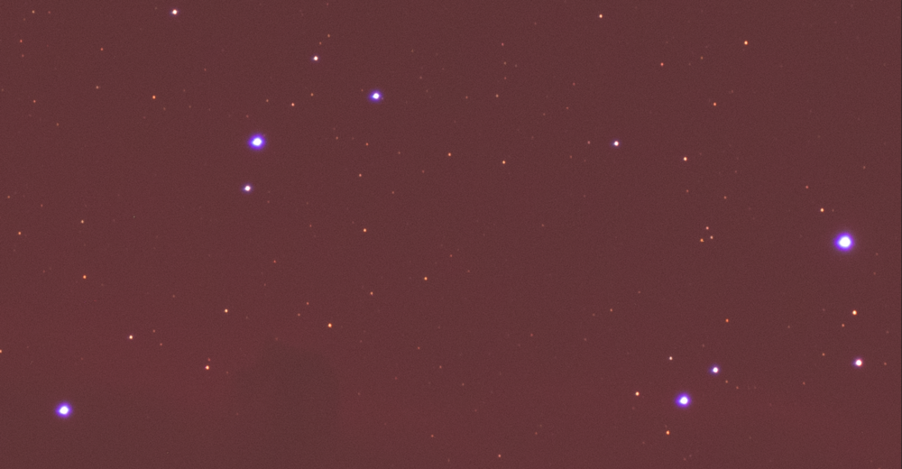

gr_diver Δημοσιεύτηκε Ιανουάριος 20, 2022 Συγγραφέας Μοιραστείτε Δημοσιεύτηκε Ιανουάριος 20, 2022 Καλημέρα και ευχαριστώ πολύ όλους για τις απαντήσεις. @diorip: Ανεβάζω ολόκληρο το συγκεκριμένο frame καθώς και κέντρο-άκρα σε μεγέθυνση 200% όπως πρότεινες. Βέβαια φαίνεται ξεκάθαρα η έλλειψη flattener, τα αστέρια έχουν έντονη παραμόρφωση. Θα ψάξω να βρω και άλλα καθαρά και αντιπροσωπευτικά frames σαν αυτό. Επίσης, η προηγούμενη Nikon D3100 ήταν σε εργοστασιακή κατάσταση. @kkoutr: Δυστυχώς δεν έχω tilter. Όμως στις σκέψεις μου πιθανολογούσα ότι ίσως να είναι κάτι τέτοιο, αλλά δεν έχω την εμπειρία να το αναγνωρίσω. Αν καταλήξουμε ότι είναι θέμα tilt θα αγοράσω για να το δοκιμάσω.... @pepito: Κρατάω την πρότασή σου για τη δοκιμή με μικρότερη διάρκεια και υψηλότερο ISO. Λογικά θα έχω τέτοια frames από τα προσωρινά αρχεία του APT, όταν κάνει platesolving (έχω ρυθμίσει να έχουν διάρκεια 10sec και ISO 3200), οπότε θα τα κοιτάξω ή θα βγάλω νέα. H μετατροπή της μηχανής έγινε από εμένα, αλλά είχα ακριβώς το ίδιο πρόβλημα με την προηγούμενη Nikon D3100 η οποία ήταν σε εργοστασιακή κατάσταση. Επίσης παρέλειψα να αναφέρω ότι αυτό το πρόβλημα ΔΕΝ το αντιμετώπισα σε λίγες δοκιμές που έκανα το περασμένο καλοκαίρι με το νευτώνειο Skywatcher 200PDS που έχω. Εκείνο όμως λόγω βάρους έφτανε την στήριξη στα όριά της, και το χρησιμοποιώ πλέον μόνο για παρατήρηση. Σας ευχαριστώ και πάλι για τη βοήθεια! Αντώνης Σύνδεσμος για σχόλιο Κοινή χρήση σε άλλους ιστότοπους More sharing options...
