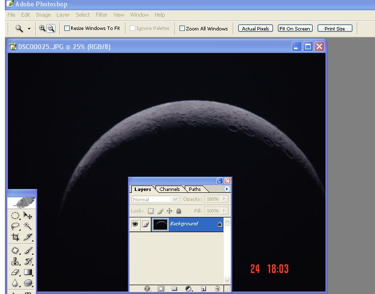

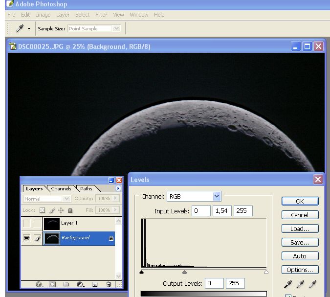

maxplanck Δημοσιεύτηκε Απρίλιος 10, 2006 Δημοσιεύτηκε Απρίλιος 10, 2006 ΦιλοιΤο Photoshop δε χρειαζεται ιδιαιτερες συστασεις.Ακολουθει μια συντομη παρουσιαση ενος διαφορετικου τροπου αυξησης της οξυτητας της εικονας με χρηση layer...
maxplanck Δημοσιεύτηκε Απρίλιος 10, 2006 Συγγραφέας Δημοσιεύτηκε Απρίλιος 10, 2006 Διορθωνω λιγο με τα levels ωστε να φωτισθει περισσοτερο η εικονα

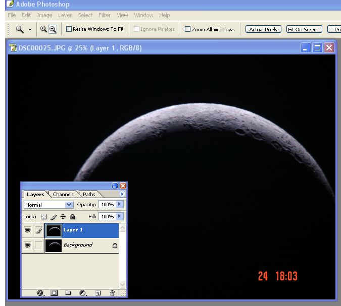

maxplanck Δημοσιεύτηκε Απρίλιος 10, 2006 Συγγραφέας Δημοσιεύτηκε Απρίλιος 10, 2006 Φτιαχνω μια νεα στρωση (layer)απο το Layers>New>Layer via copy

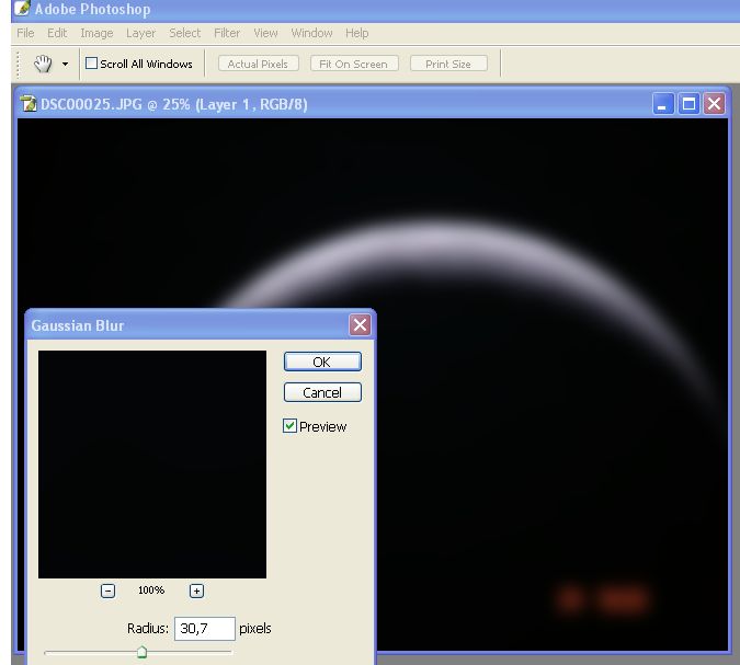

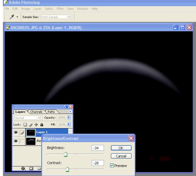

maxplanck Δημοσιεύτηκε Απρίλιος 10, 2006 Συγγραφέας Δημοσιεύτηκε Απρίλιος 10, 2006 Filters>Blur>Gaussian BlurΗ εικονα θολωνει αρκετα!
maxplanck Δημοσιεύτηκε Απρίλιος 10, 2006 Συγγραφέας Δημοσιεύτηκε Απρίλιος 10, 2006 Μειωνω φωτεινοτητα και αντιθεση

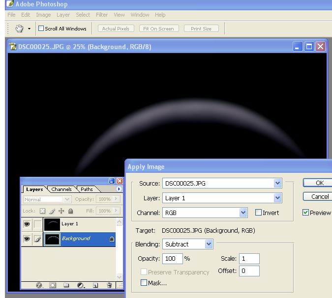

maxplanck Δημοσιεύτηκε Απρίλιος 10, 2006 Συγγραφέας Δημοσιεύτηκε Απρίλιος 10, 2006 Λιγο προσοχη τωραΠαταω στο πινακιδιο των Layers και επισημαινω την αρχικη στρωση Background.Image>Apply image>SubtactTarget: BackgroundLayer:layer 1

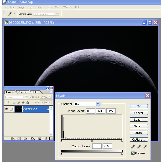

maxplanck Δημοσιεύτηκε Απρίλιος 10, 2006 Συγγραφέας Δημοσιεύτηκε Απρίλιος 10, 2006 Τελικη(???) διορθωση με τα Levels και παλι!!!Για να εξηγουμαι , μια απλη τεχνικη δειχνω!Οι παραλλαγες ειναι παμπολλες και σιγουρα αρκετες θα δωσουν καλυτερο αποτελεσμα!!!
inest Δημοσιεύτηκε Απρίλιος 10, 2006 Δημοσιεύτηκε Απρίλιος 10, 2006 Η τεχνικη που αναφερεις ειναι στην πραγματικοτητα ενα unsharp mask.Νομιζω υπαρχει μια πληρης παρουσιαση στο site του Lodriguss... Στο Απειρο και Ακομα Παραπερα ...... J.N
maxplanck Δημοσιεύτηκε Απρίλιος 10, 2006 Συγγραφέας Δημοσιεύτηκε Απρίλιος 10, 2006 Mα απο κει το πηρα!!! Αλλα πολλες φορες δινει καλυτερα αποτελεσματα.Εχω αγορασει ξερεις και το CD του ... Jerry!Λεωωω... Ετσι ... τυχαια!!! ...
inest Δημοσιεύτηκε Απρίλιος 10, 2006 Δημοσιεύτηκε Απρίλιος 10, 2006 Ειναι φοβερη τεχνικη!!! Οσες φορες και αν την χρησιμοποιησα μου δινει απιστευτα αποτελεσματα!!! Μια παραλαγη ειναι να υπερφωτησεις( οπως κανεις) την εικονα. μετα να την υποφωτησεις και να χρησιμοποιησεις αυτες τις δυο. Βεβαια εξαρχης μπορεις να εχεις παρει δυο φωτο με δυο διαφορετικους χρονους εκθεσης ωστε να καταγραψεις λεπτομερεις και στα δυο ακρα.Μετα εφαρμοζεις την παραπανω τεχνικη και ουσιαστικα παιρνεις μια εικονα με πολυ μεγαλυτερο δυναμικο ευρος!!! Να σαι καλα Jerry Στο Απειρο και Ακομα Παραπερα ...... J.N
