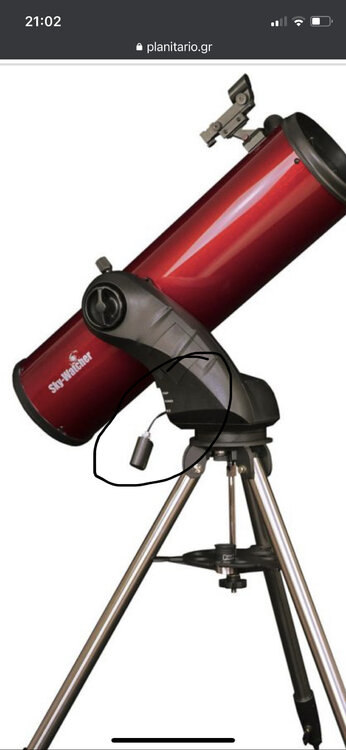

ThodorisWs Δημοσιεύτηκε Ιούνιος 11, 2022 Δημοσιεύτηκε Ιούνιος 11, 2022 (επεξεργάστηκε) Καλησπερα,εχω το μοντελο SKYWATCHER STAR DISCOVERY P150I GOTO WiFi..το προβλημα μου ειναι οτι συνδέω τον ανταπτορα του ιντερνετ παταω το κουμπι να ανοιξει δινει ρευμα για 4-5 δευτερολεπτα και μετα σβηνει το φωτακι οποτε δεν μπορω να συνδεσω το κινητο μου με το wifi ωστε να το χειριστώ…εχω αλλαξει το καλωδιακι που ενώνει τον ανταπτορα με το τηλεσκοπιο και παλι τα ιδια!! Ηθελα να ρωτησω εαν καποιος μπορει να βοηθησει ή αν ειχε παρόμοιο προβλημα!! Το επεξεργάστηκε Ιούνιος 11, 2022 ο ThodorisWs
