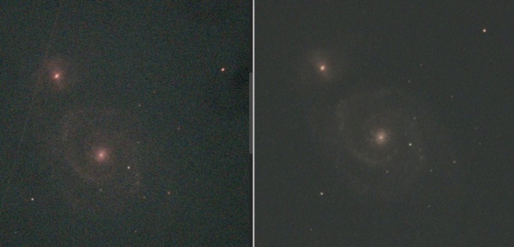

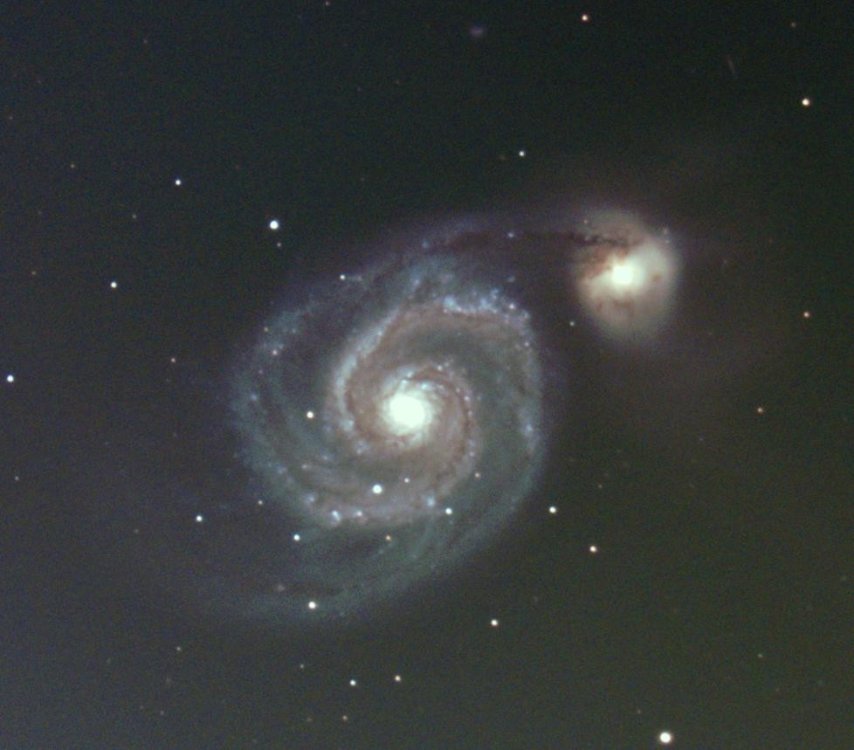

Αλέξης Φωκάς Δημοσιεύτηκε Σεπτέμβριος 13, 2022 Μοιραστείτε Δημοσιεύτηκε Σεπτέμβριος 13, 2022 M42, M27, M8, είναι πολύ φωτεινά και θα φανούν σχετικά καλά ακόμα και από πόλη με ένα cls. Αλλά πρέπει να 5πλιασεις περίπου την έκθεση σε σχέση με bortle 4-5 Παρακατω παράδειγμα M51, sub 1 λεπτό, από Αθήνα και από Ερέτρια, c8, απλό deepsky φίλτρο. Η διαφορά που κάνει η φωτορυπανση είναι πολύ μεγάλη. Η άλλη φώτο είναι το Μ51 Από Αθήνα, με δέκα ώρες integration, και μόλις αρχίζει να φαίνεται καλά (με 4ή5 ώρες ακόμα δενν 1 Σύνδεσμος για σχόλιο Κοινή χρήση σε άλλους ιστότοπους More sharing options...
