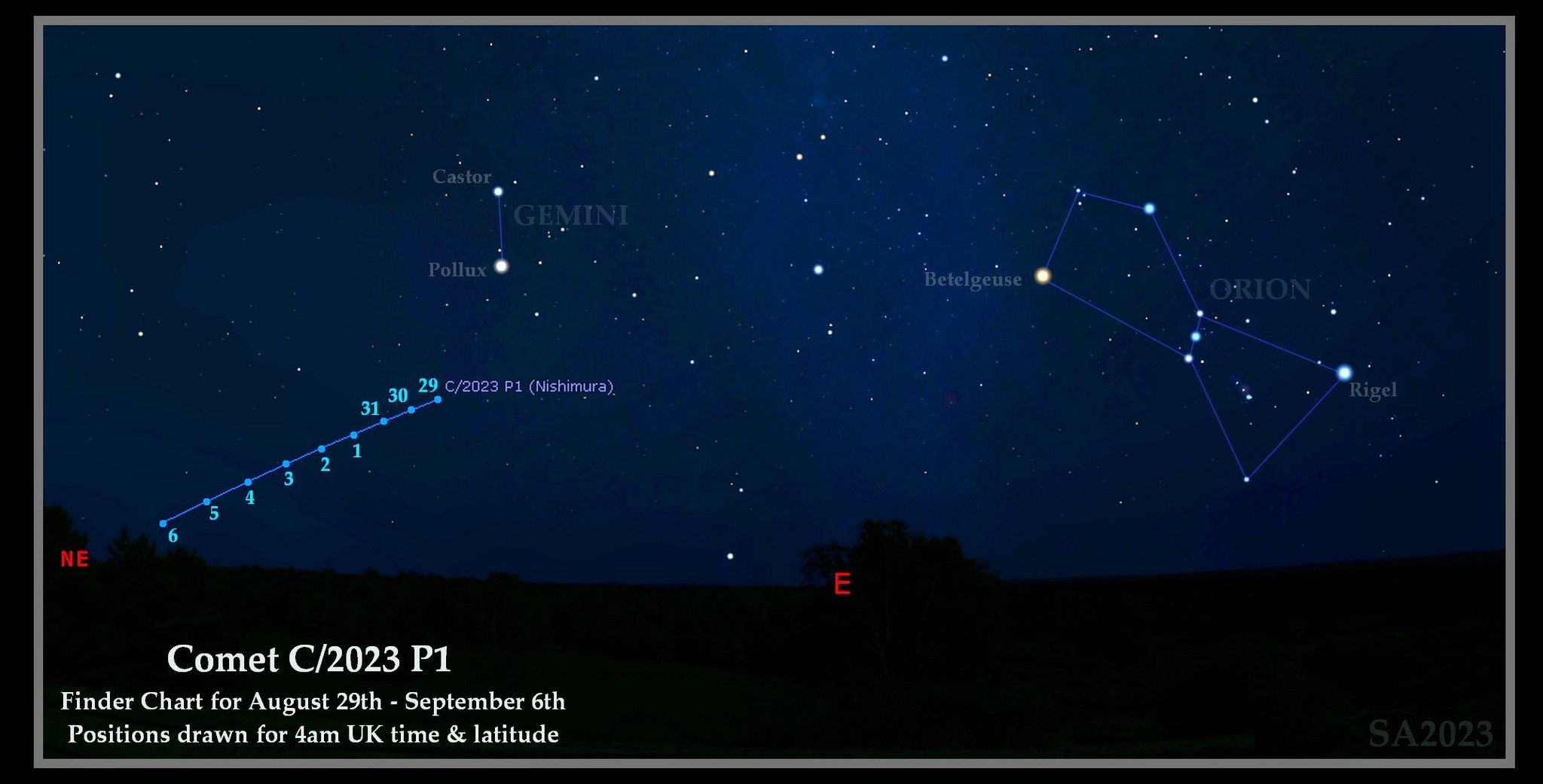

Πρόσφατα ανακαλύφθηκε στο πρωινό ουρανό ένας νέος κομήτης, ο C/2023 P1 (Νισιμούρα). Τώρα έχει μέγεθος +8, που σημαίνει ότι είναι ορατός με κιάλια, και λαμπραίνει γρήγορα καθώς πλησιάζει στον Ήλιο.  Αποτελεί ένα απαιτητικό στόχο, καθώς βρίσκεται αρκετά χαμηλά στον ορίζοντα και δεν ανεβαίνει ψηλά πριν αρχίζει να χαράζει, ενώ όσο περνούν οι ημέρες θα βρίσκεται όλο και χαμηλότερα. Στις 25 Αυγούστου θα βρίσκεται κοντά στον Πολυδεύκη. Έχω συμπεριλάβει ένα χάρτη που δείχνει τη θέση του κομήτη μέχρι το τέλος του μήνα.
Τον Σεπτέμβριο ο κομήτης αναμένεται να συνεχίσει να γίνεται λαμπρότερος, αλλά καθώς πλησιάζει τον Ήλιο θα βρίσκεται όλο πιο χαμηλά στον ορίζοντα όταν αρχίσει να χαράζει και άρα να αποτελεί δύσκολο στόχο για παρατήρηση. Στις 10 Σεπτεμβρίου θα βρίσκεται κοντά στον Αλγκιέμπα, με εκτιμώμενο μέγεθος +4.5, αλλά θα είναι χαμηλά, κοντά στον ορίζοντα, και ήδη μέσα στο αστρονομικό λυκαυγές. Τις επόμενες ημέρες ο κομήτης θα είναι μέσα στο λυκόφως, περνώντας για λίγο στον απογευματινό ουρανό. Αν και θα έχει εκτιμώμενο μέγεθος +2, θα είναι βαθιά στο λυκόφως. Το περιήλιο του κομήτη είναι στις 17 Σεπτεμβρίου, σε απόσταση 34 εκατομμυρίων χιλιομέτρων από τον Ήλιο. Στη συνέχεια κατευθύνεται νότια και θα γίνει ένας δύσκολος στόχος για το νότιο ημισφαίριο για μετά τα μέσα Οκτωβρίου.
Γενικά η γεωμετρία αυτής της προσέγγισης δεν είναι ιδιαίτερα ευνοϊκή. Ο κομήτης ήταν κρυμμένος πίσω από τον Ήλιο καθώς πλησίαζε κατά τη διάρκεια της άνοιξης και της αρχής του καλοκαιριού (γι' αυτό και ανακαλύφθηκε μόλις ένα μήνα πριν το περιήλιο), ενώ στα λαμπρότερά του θα είναι σχετικά μικρή γωνιακή απόσταση από τον Ήλιο.

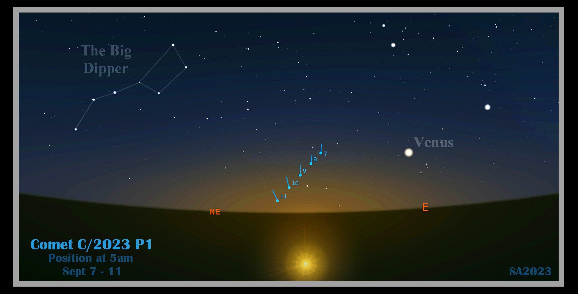

Στα παρατηρησιακά δεδομένα του κομήτη. Έχει λαμπρύνει σε μέγεθος +7 και σε φωτογραφίες φαίνεται να έχει λεπτή ουρά ιόντων μήκους 1-2 μοιρών. Όμως, όσο περνούν οι ημέρες βρίσκεται όλο και χαμηλότερα, με αποτέλεσμα να παραμένει δύσκολος στόχος. Ακολουθεί ένα σχεδιάγραμμα με τη θέση του κομήτη την επόμενη εβδομάδα, όπου φαίνεται ότι θα είναι χαμηλά στο ορίζοντα όταν αρχίζει το αστρονομικό λυκόφως.

Μια τελευταία ενημέρωση για τη θέση του κομήτη τις τελευταίες ημέρες που θα είναι εύκολα ορατός καθώς μπαίνει όλο και βαθύτερα στο λυκόφως όσο πλησιάζει στο περιήλιό του. Ο κομήτης μπαίνει στο αστερισμό του Λέοντα, ενώ στην ευρύτερη περιοχή φαίνεται η Αφροδίτη. Αυτή τη στιγμή λάμπει ως αστέρας 6ου μεγέθους και γίνεται λαμπρότερος. Επίσης έχει μακριά ουρά ιόντων, η οποία φαίνεται με κιάλια και τηλεσκόπιο.
Μετά τις 11 Σεπτεμβρίου θα βρεθεί για λίγο στο απογευματινό λυκόφως και έπειτα θα χαθεί στη λάμψη του Ήλιου.
