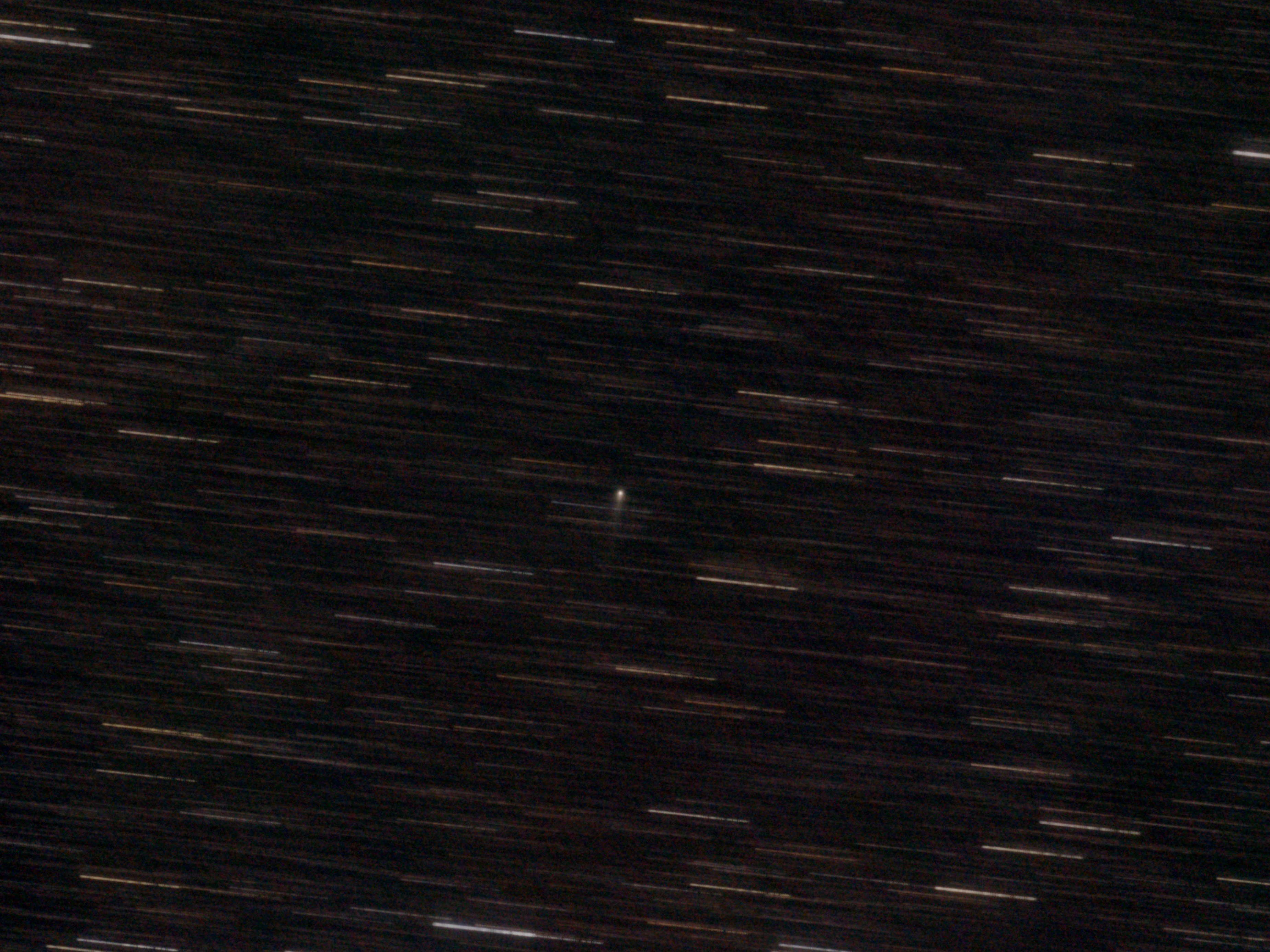

dkate Δημοσιεύτηκε Αύγουστος 10, 2025 Δημοσιεύτηκε Αύγουστος 10, 2025 Φωτογραφικά κάτι γίνεται (τον φωτογράφησα στην παγκρήτια πριν 2 εβδομάδες), αλλά για οπτική εξαιρετικά δύσκολο. Έχω δει κομήτη μεγέθους +12 οπτικά με 8-ιντσο dob, αλλά μιλάμε για ουρανό B2 και εκεί ήταν μόλις και με τα βίας ορατός. Δυστυχώς δεν προβλέπεται κάποιος κομήτης που να είναι ορατός με κιάλια πριν το δεύτερο μισό του φθινοπώρου. Η εικόνα παρακάτω είναι με 8-ιντσο f/4 και έχει συνολικό χρόνο έκθεσης κοντά 50 λεπτά. Η κόμη είναι μόλις ένα λεπτό της μοίρας σε διάμετρο. 3

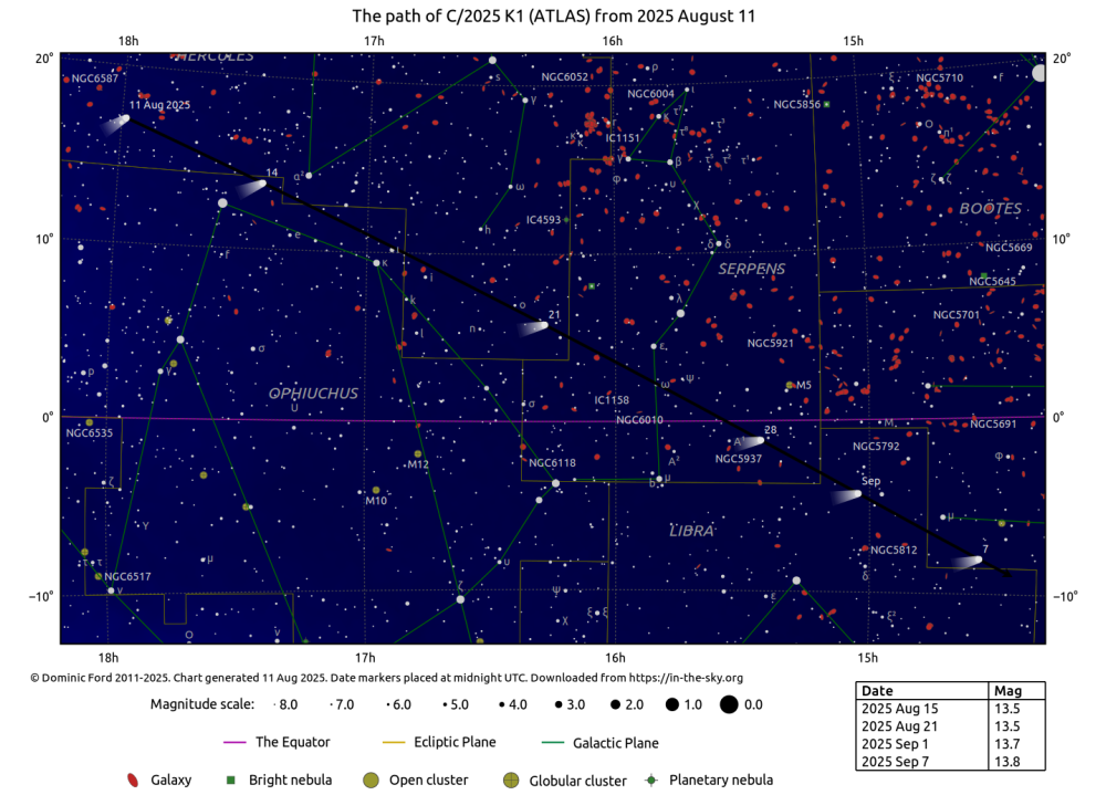

fotodektis Δημοσιεύτηκε Αύγουστος 11, 2025 Δημοσιεύτηκε Αύγουστος 11, 2025 (επεξεργάστηκε) 2 hours ago, Astrolykos said: Καταλαβα, υπάρχει κάποιος τρόπος για τον εντοπισμό του; πως τον εντόπισες; Βασίλη καλησπέρα! Στοιχεία για κομήτες,χάρτες κλπ.μπορείς να βρείς εδώ: https://in-the-sky.org/findercharts.php?obj=CK25K010&duration=28 https://theskylive.com/c2025k1-info Το παρακάτω site έχει τους πιο αναλυτικούς και λεπτομερείς χάρτες με τις ακριβείς και συνήθως έγκυρες θέσεις των κομητών,αλλά ακόμα δεν έχει βάλει τον C/2025 K1 (ATLAS): => https://astrofan80.de/html/comet_current.html Αξίζει όμως να κατεβάζεις και να μελετάς τους χάρτες του! https://astro.vanbuitenen.nl/comet/2025K1 http://www.aerith.net/comet/weekly/current.html https://www.cobs.si/ https://fg-kometen.vdsastro.de/aktause.htm https://people.ast.cam.ac.uk/~jds/ Για τον συγκεκριμένο κομήτη,όπως συμβαίνει γενικά με τους κομήτες,η φωτεινότητα δεν είναι εύκολο να υπολογιστεί με ακρίβεια,οπότε υπάρχουν διαφορές στις εκτιμήσεις. Έτσι ο C/2025 K1 (ATLAS) έχει εκτιμηθεί μέχρι τώρα με mag=+11.9 έως mag=+13.7. Έτσι και αλλιώς προς το παρόν στο τηλεσκόπιό σου δεν θα φανεί. Μπορείς να βάλεις τα στοιχεία του στο go-to που έχει το τηλεσκόπιο,ώστε να σε πάει τουλάχιστον στη σωστή θέση που θα βρίσκεται ο κομήτης. Το επεξεργάστηκε Αύγουστος 11, 2025 ο fotodektis "Δεν γνωρίζεις τίποτα,μέχρι να εξασκηθείς σε αυτό" Richard P.Feynman"Πάσα επιστήμη χωριζομένη αρετής,πανουργία,ού σοφία φαίνεται" Πλάτων Αλήθεια <=> Αγάπη[Ταπεινότητα[Δικαιοσύνη]]

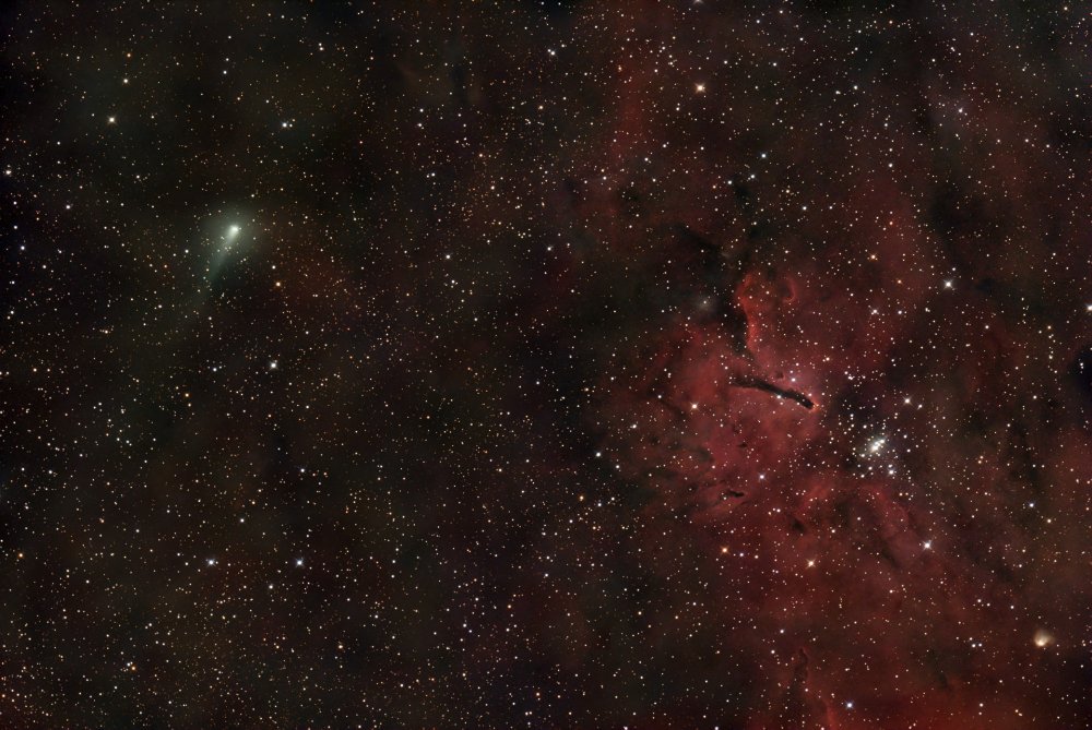

fotodektis Δημοσιεύτηκε Αύγουστος 11, 2025 Δημοσιεύτηκε Αύγουστος 11, 2025 (επεξεργάστηκε) Κάποιοι χάρτες για τις θέσεις του κομήτη (όχι λεπτομερείς): Για σήμερα 11/08/2025: C)2025 K1-11)08.pdf Για την περίοδο 11/08-07/09/2025: Και μια ωραία φωτογραφία στις 01 Αυγούστου 2025,από τον T.Spenko,Rezman Observatory,με τηλεσκόπιο D=300mm,f/3.8, κάμερα ASI2600MC δημοσιευμένη στο https://www.cobs.si/ : Το επεξεργάστηκε Αύγουστος 11, 2025 ο fotodektis "Δεν γνωρίζεις τίποτα,μέχρι να εξασκηθείς σε αυτό" Richard P.Feynman"Πάσα επιστήμη χωριζομένη αρετής,πανουργία,ού σοφία φαίνεται" Πλάτων Αλήθεια <=> Αγάπη[Ταπεινότητα[Δικαιοσύνη]]
