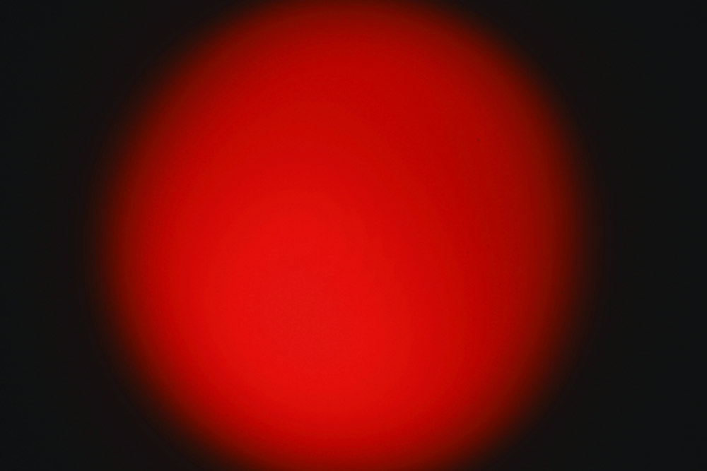

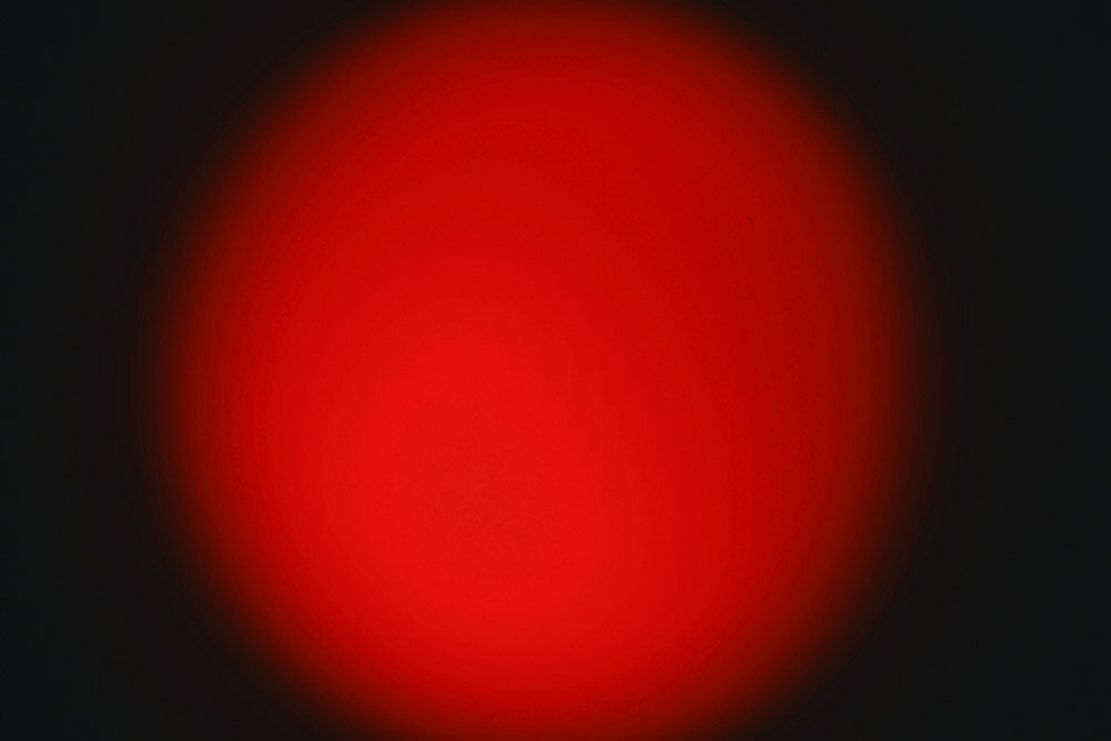

johnk Δημοσιεύτηκε Απρίλιος 20, 2006 Μοιραστείτε Δημοσιεύτηκε Απρίλιος 20, 2006 αν και φαινονται καποιες λεπτομερειες δεν εστιαζει καλα οπως βλεπετε.βαζω barlow αλλα παλι τιποτα, απλα λιγο καλυτερα.καμια συμβουλη? Κομνηνος Γιαννης Σύνδεσμος για σχόλιο Κοινή χρήση σε άλλους ιστότοπους More sharing options...
hunters Δημοσιεύτηκε Απρίλιος 20, 2006 Μοιραστείτε Δημοσιεύτηκε Απρίλιος 20, 2006 Δοκιμασε να τραβηξεις μισο εκατοστο τον barlow προς τα εξω απο την υποδοχη. Μετα ξαναεστιασε Εμενα η zenit μονο ετσι εστιασε στην σεληνη Σύνδεσμος για σχόλιο Κοινή χρήση σε άλλους ιστότοπους More sharing options...
aristarchus Δημοσιεύτηκε Απρίλιος 20, 2006 Μοιραστείτε Δημοσιεύτηκε Απρίλιος 20, 2006 Οντως υπαρχει προβλημα με την εστιαση. Η εικονα ειναι καλυτερη η χειροτερη οσο απομακρινεις την καμερα απο τον εστιαστη; Φιλικά, Αντώνης Αγιομαμίτηςhttp://www.perseus.gr Σύνδεσμος για σχόλιο Κοινή χρήση σε άλλους ιστότοπους More sharing options...
johnk Δημοσιεύτηκε Απρίλιος 20, 2006 Συγγραφέας Μοιραστείτε Δημοσιεύτηκε Απρίλιος 20, 2006 δεν βλεπω καμια διαφορα οσο την ¨βγαζω¨ προς τα εξωοσο για τον barlow δεν ειχα δοκιμασει να τον μετακινησω , μονο την μηχανη τραβουσα προς τα εξω Κομνηνος Γιαννης Σύνδεσμος για σχόλιο Κοινή χρήση σε άλλους ιστότοπους More sharing options...
johndouk Δημοσιεύτηκε Απρίλιος 20, 2006 Μοιραστείτε Δημοσιεύτηκε Απρίλιος 20, 2006 Γιάννη θυμάσαι ότι όταν δοκιμάσαμε να φωτογραφίσουμε με τον Νίκο τον Τρεμούλη, είχαμε βγάλει το "εσωτερικό δακτυλίδι-αποστάτη" πάνω από το PST, αλλά, ενώ οι αποστάσεις έδειχναν ότι θα μας φέρουν σε κάποια καλή εστίαση, τελικά δεν κατέστη εφικτό (έλειπαν περίπου 10mm διαδρομής). Η σκέψη τότε ήταν, αντί για το δακτύλιο-αποστάτη (που αν θυμάμαι είναι περίπου 25mm), να χρησιμοποιήσουμε ένα δεύτερο barlow από αυτούς που ξεβιδώνει και αφαιρείται ο φακός, ώστε να δημιουργηθεί κατά κάποιο τρόπο ένας ρυθμιζόμενος "τηλεσκοπικός" αποστάτης. Αυτό μήπως το δοκίμασες ; Astrophoto Album Σύνδεσμος για σχόλιο Κοινή χρήση σε άλλους ιστότοπους More sharing options...
aristarchus Δημοσιεύτηκε Απρίλιος 20, 2006 Μοιραστείτε Δημοσιεύτηκε Απρίλιος 20, 2006 Γιαννη και Γιαννη, Αν το προβλημα ειναι προεκτασης, υπαρχουν ανταπτορες (σταθεροι και μεταβλητοι) που κανουν την δουλεια μια χαρα. Αν το προβλημα ειναι το αντιθετο (δηλαδη αντιθετη κατευθυνση), ισως ενας ανταπτορας τυπου "ZLA (Zero-Length Adapter)" ο οποιος μπαινει μεσα στον εστιαστη να ειναι η λυση. Με το δικο μου το συστημα (TeleVue Pronto + Coronado 2x Barlow + Coronado SM60/BF10), η μονη λυση ειναι με το "ZLA". Φιλικά, Αντώνης Αγιομαμίτηςhttp://www.perseus.gr Σύνδεσμος για σχόλιο Κοινή χρήση σε άλλους ιστότοπους More sharing options...
johnk Δημοσιεύτηκε Απρίλιος 21, 2006 Συγγραφέας Μοιραστείτε Δημοσιεύτηκε Απρίλιος 21, 2006 το θυμαμαι Γιαννη τον τροπο και δοκιμασα με τον ενα ομως που εχω δικο μου barlow αλλα δεν εγινε κατι. θα ρωτησω τον κ. Ηλιοπουλο για τον ανταπτορα κ. Αντωνη. Ευχαριστω πολυ Κομνηνος Γιαννης Σύνδεσμος για σχόλιο Κοινή χρήση σε άλλους ιστότοπους More sharing options...
