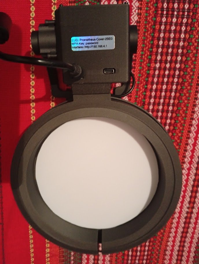

Σήμερα παρέλαβα το flat panel της Prometheus Astro. Πρόκειται για custom παραγγελία για λογαριασμό ενός φίλου που χρησιμοποιεί ένα Askar 130PHQ.Το panel ήταν άριστα πακεταρισμένο και έφτασε στα χέρια μου με ασφάλεια. To panel προσαρμόζεται με δαχτυλίδι και εν δυνάμει μόνιμα στο σωλήνα χρησιμεύοντας ως καπάκι για τον αντικειμενικό φακό, ανοιχτό όταν ο σωλήνας είναι σε χρήση και κλειστό όταν το τηλεσκόπιο δεν χρησιμοποιείται ασφαλίζοντάς το από σκόνες κλπ.

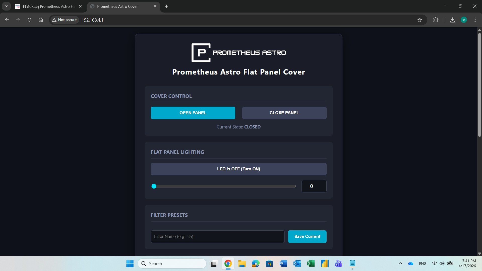

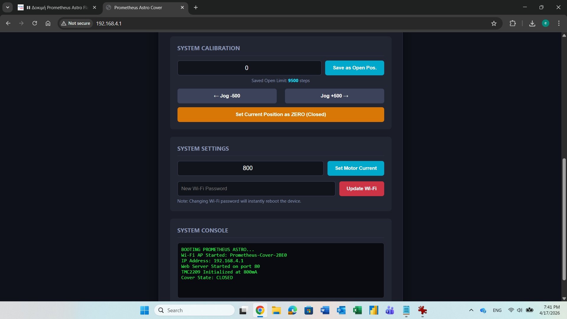

Διαθέτει την κλασική είσοδο 12V και σύνδεση μέσω USB υποθέτω αν χρησιμοποιεί κανείς υπολογιστή ή κάποιο controller και software τύπου NINA και ASCOM drivers. Παρέχοντας ρεύμα σε πολύ σύντομο χρόνο εμφανίζεται διαθέσιμο ένα ασύρματο δίκτυο της Prometheus Astro. Συνδέοντας κανείς οποιαδήποτε συσκευή (smartphone, tablet, υπολογιστή) και μέσω της σελίδας http://194.168.4.1 έχει διαθέσιμο ένα μενού με όλες τις επιλογές χρήσης του panel: μηχανικό άνοιγμα - κλείσιμο, LED on και off καθώς και ποντεσιόμετρο (slider) ρύθμισης της φωτεινότητας. Εξαιρετικό ενδιαφέρον έχει η δυνατότητα χρήσης custom presets για να σώσει κανείς της ρυθμίσεις φωτεινότητας ανάλογα με το σετ φίλτρων που χρησιμοποιεί (LRGB ή narrowband) και η δυνατότητα καθορισμού της θέσης "κλειστό-ανοιχτό" από το χρήστη πέραν των ρυθμίσεων του κατασκευαστή. Κατά τα άλλα διαθέτει τη δυνατότητα update του firmware και ένα πολύ χρήσιμο system console με μηνύματα status της συσκευής και ειδοποιήσεις συστήματος.
