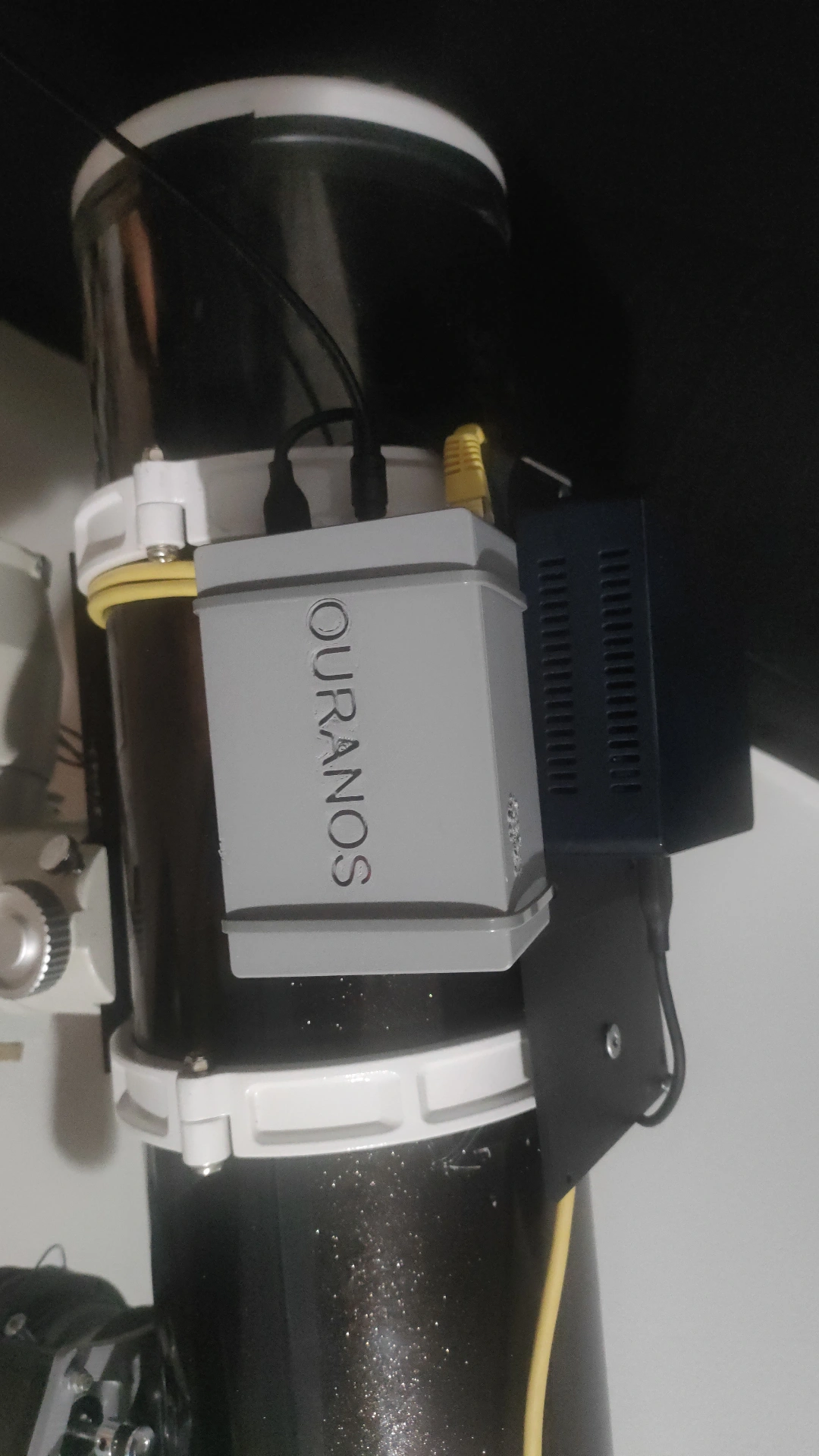

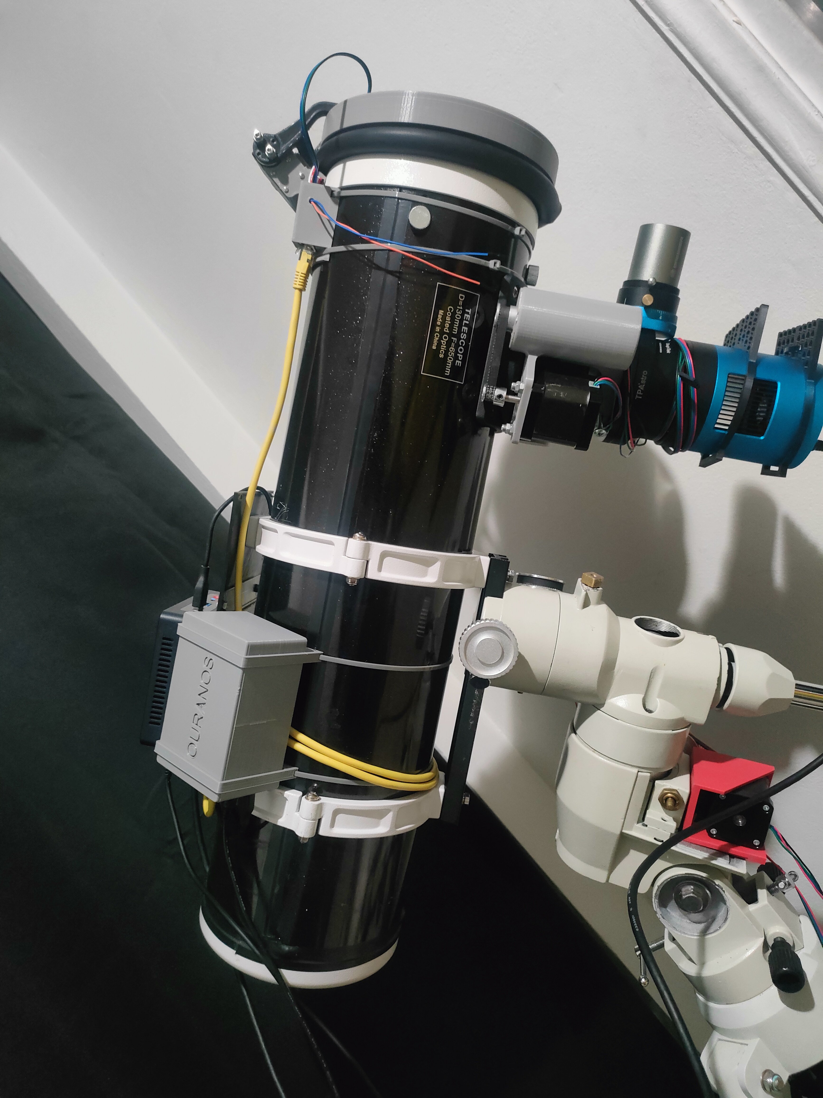

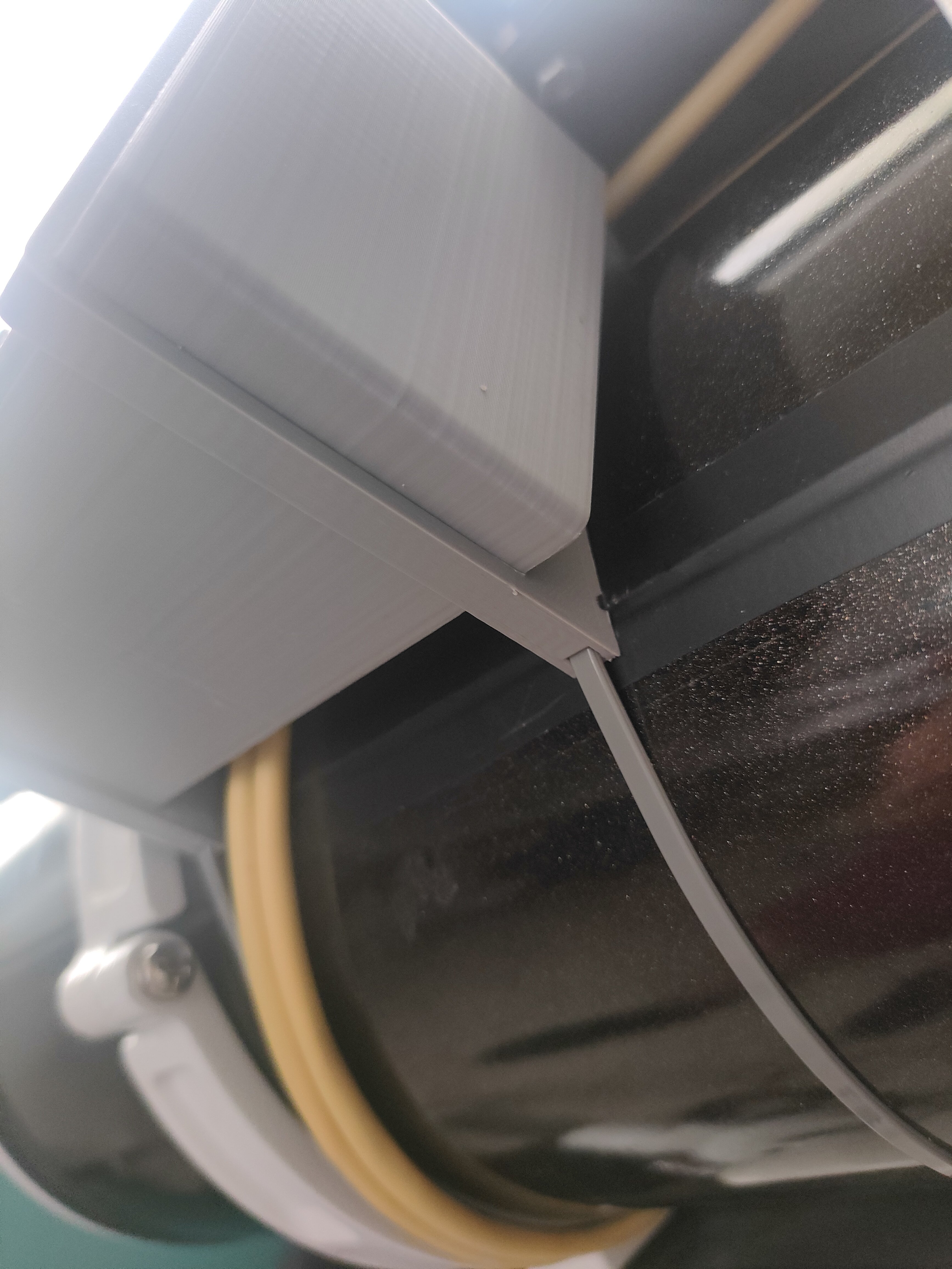

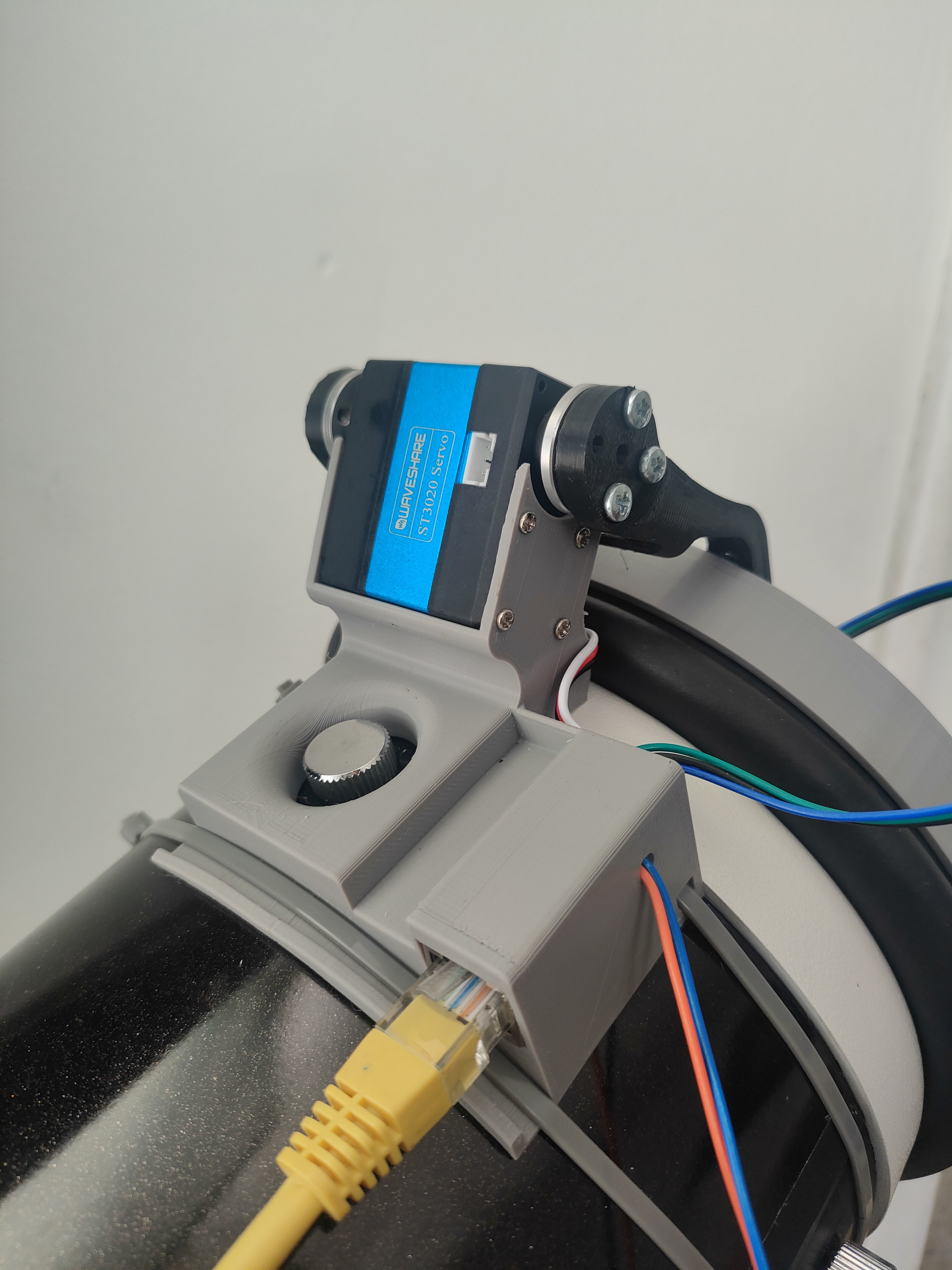

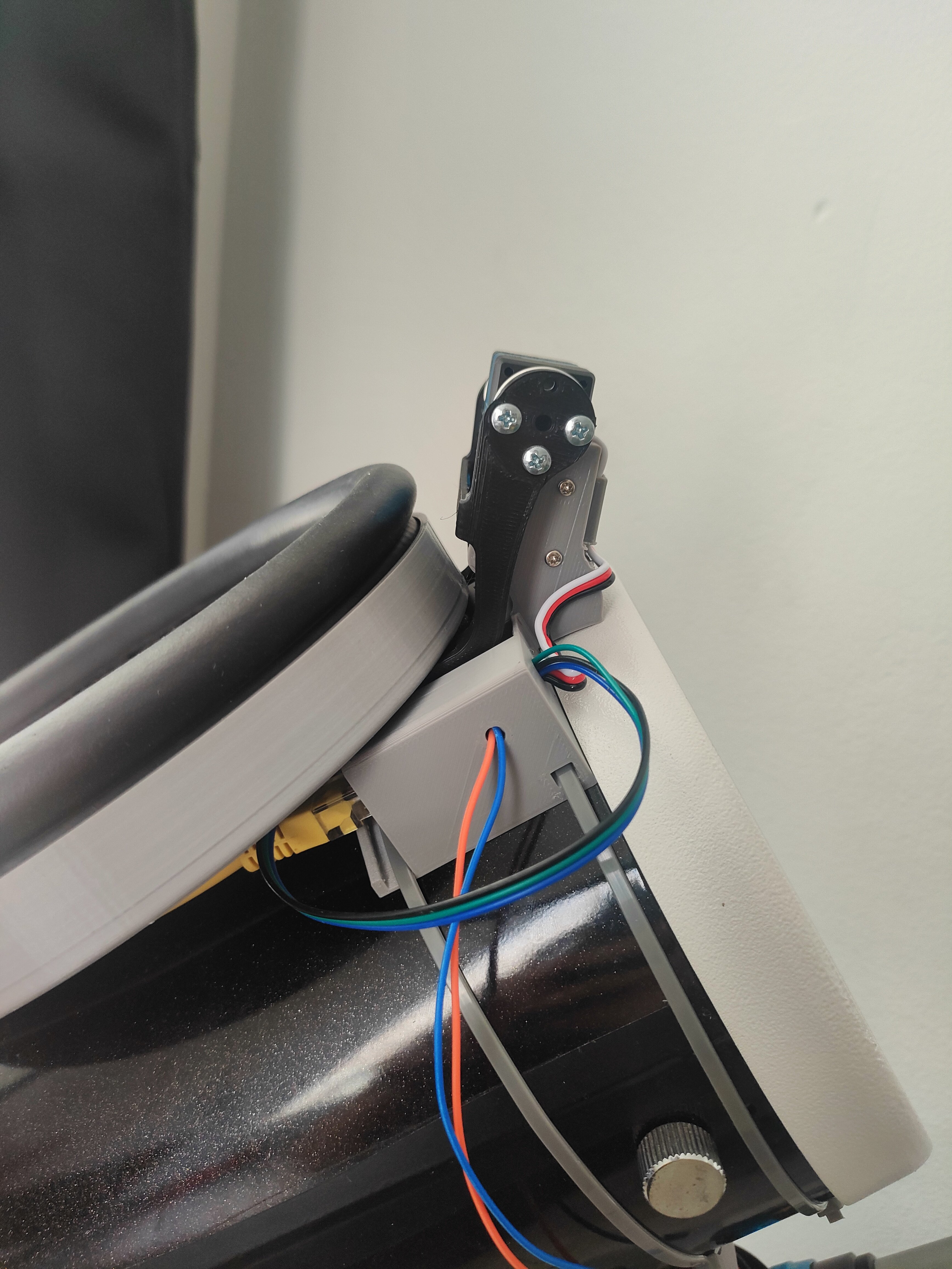

Πρόσφατα κατασκεύασα ένα motorized flat panel /weather station /switch το οποίο ελέγχεται πλήρως από το Nina με Custom ascom driver.
Weather station:
    Το weather station διαθέτει αισθητήρα θερμοκρασίας -υγρασίας και υπολογίζει το dew point σε πραγματικό χρόνο.( Και οι τρεις τιμές εμφανίζονται στο παράθυρο weather του nina. )
Switch:

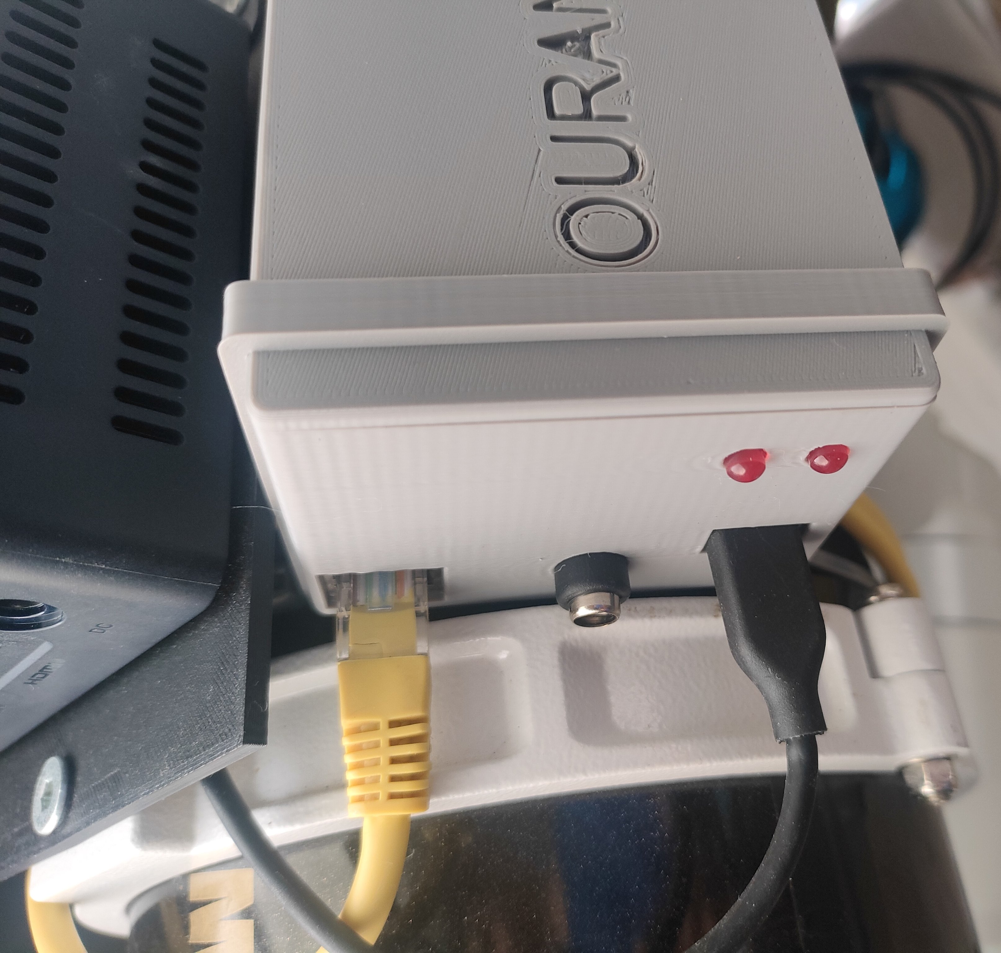

Το switch επιτρέπει τον έλεγχο δύο dew heater. Συγκεκριμένα του main (που είναι ο dew heater του τηλεσκοπίου) και ενός secondary (που στην περίπτωση μου είναι ένας dew heater ενσωματωμένος στο flat panel.) Οι dew heaters μπορούν να ρυθμιστούν "χειροκίνητα" ή αυτόματα από το ίδιο το σύστημα βάσει των περιβαλλοντικών συνθηκών (θερμοκρασία-υγρασια). Μάλιστα, στο κουτί της κατασκευής έχουν τοποθετηθεί δύο leds τα οποία είναι συνδεδεμένα με τους heaters και ανάβουν όταν αυτοί τροφοδοτηθούν .(Χρησιμεύουν κυρίως για έλεγχο του συστήματος)
Flat panel :

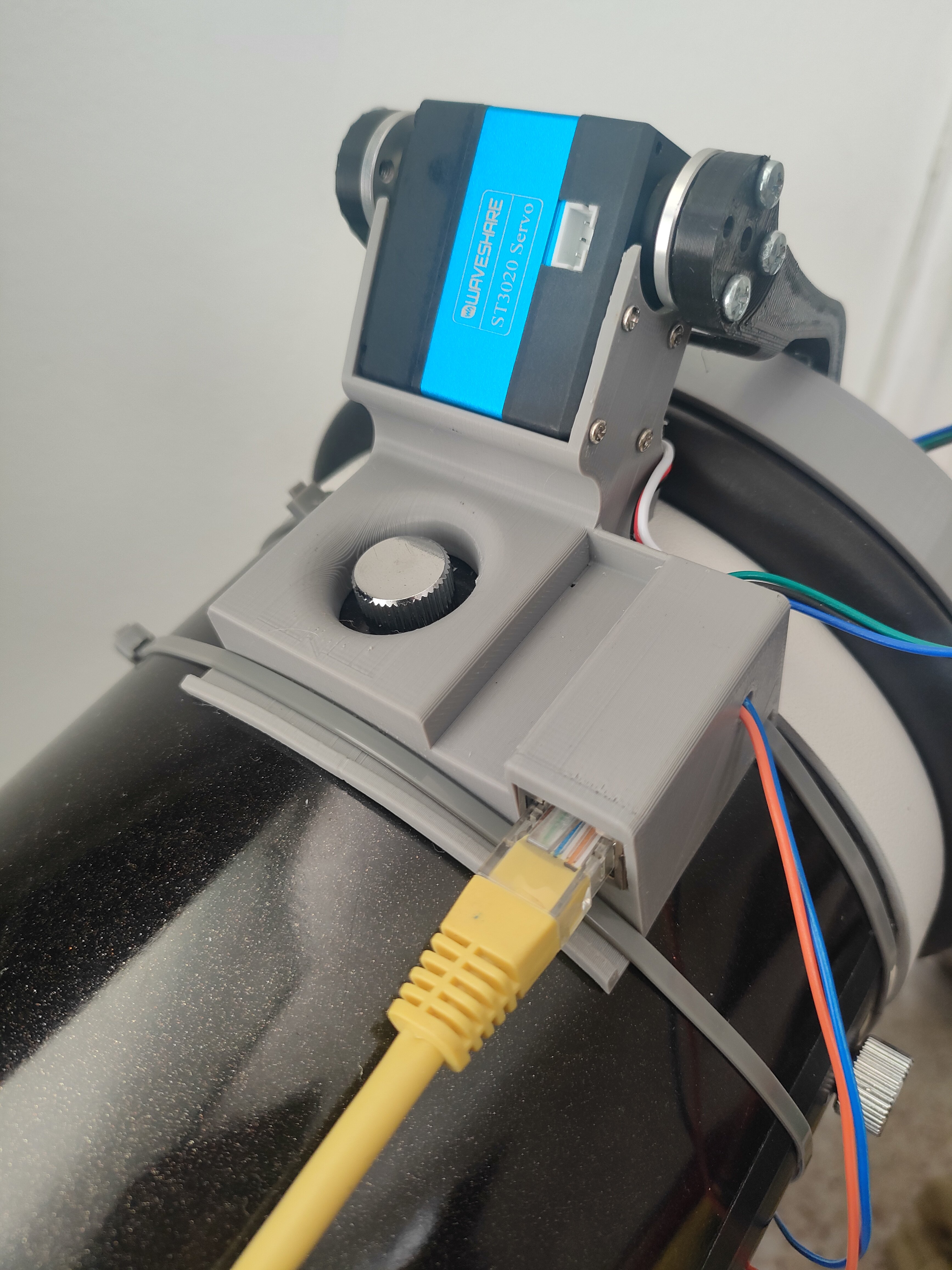

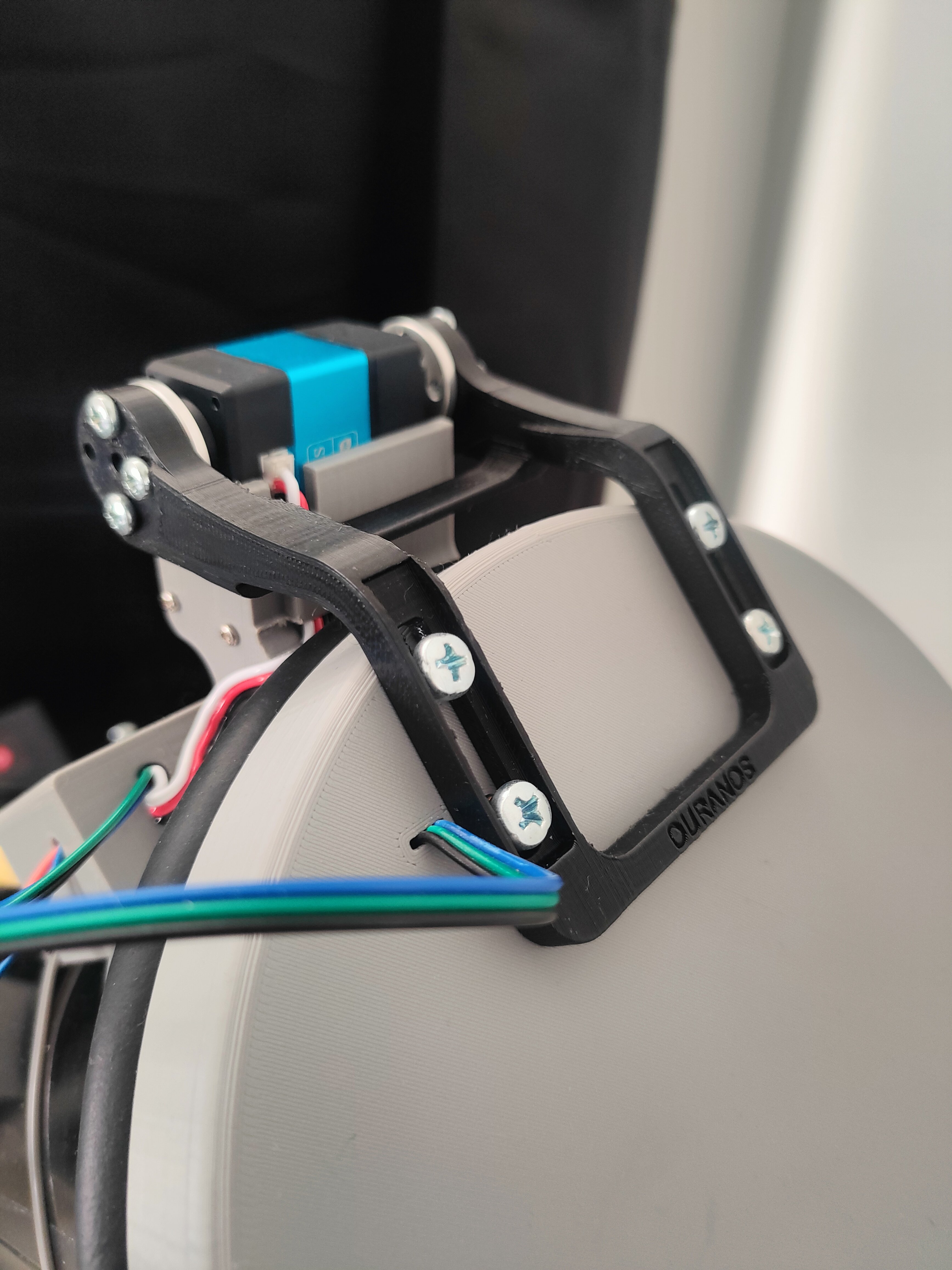

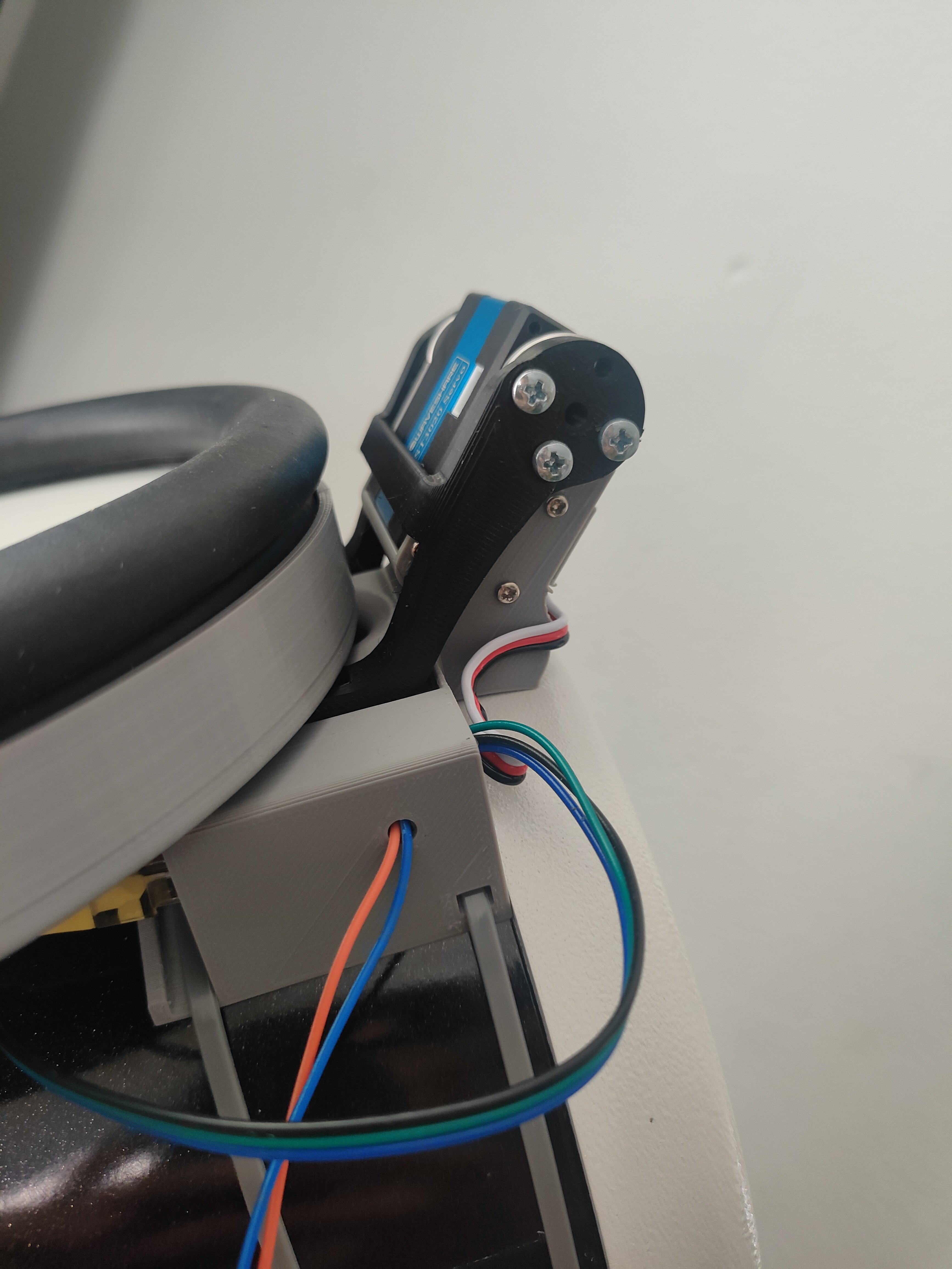

Το flat panel περιστρέφεται κατά 270°, διαθέτει ρυθμιζόμενη φωτεινότητα(dimmable ) ,ενσωματωμένο dew heater και λάστιχο για να εφαρμόζει πλήρως το πάνελ στο τηλεσκόπιο. Αξίζει να σημειωθεί πως το πάνελ δεν χάνει το position του μεταξύ power cycles
Τα ηλεκτρονικά έχουν δικό τους κουτάκι το οποίο τροφοδοτείται με 12v. Από το κουτί "φεύγουν" δύο καλώδια: ένα καλώδιο usb c το οποίο είναι υπεύθυνο για την επικοινωνία με τον υπολογιστή, και ένα καλώδιο ethernet το οποίο στέλνει δεδομένα και ρεύμα στο flat panel απλοποιώντας έτσι το set up.
Η κατασκευή είναι σχεδόν έτοιμη για δοκιμή, μένουν μόνο κάποιες διορθώσεις (όπως καλύτερη τοποθέτηση του λάστιχου στο φλατ πανελ) και η σύνδεση του main dew heater με το κύκλωμα.
Συνολικο κόστος περίπου 50€
Θα ακολουθήσει σύντομα version για το ed72 από τον Μάνο @Startoucher101 σχεδιασμένο για τις ανάγκες του set up του!
