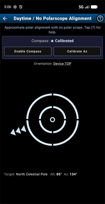

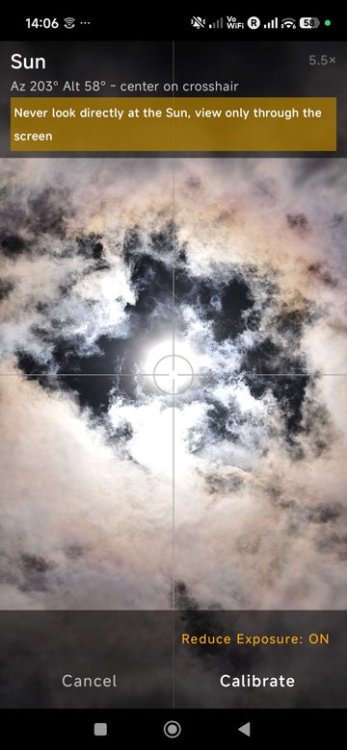

ecuador Δημοσιεύτηκε Ιούνιος 10 Δημοσιεύτηκε Ιούνιος 10 Αν κάποιος φίλος/φίλη ενδιαφέρεται για την έκδοση Android του Polar Scope Align Pro, ας μου στείλει μήνυμα. Υποστηρίζει όλα τα polar scopes της έκδοσης iOS και έχει αναβαθμισμένη λειγουργία για πολική ευθυγράμμιση χωρίς polar scope, η οποία πλέον δεν εξαρτάται από την πυξίδα που είναι συχνά αναξιόπιστη. Απλά διαλέξτε ένα ουράνιο αντικείμενο και κεντράρετέ το με την κάμερα, ώστε η εφαρμογή να χρησιμοποιήσει το σωστό αζιμούθιο με το γυροσκόπιο, Τη νύχτα το αντικείμενο μπορεί να είναι η σελήνη ή ένα λαμπρό άστρο, τη μέρα ο ήλιος: Και μετά σας καθοδηγεί για την πολική ευθυγράμμιση της βάσης σας: Γενικά φαίνεται να πιάνω ακρίβεια μέσα στη 1 μοίρα (δηλαδή είμαι έτοιμος για την Ισπανία τον Αύγουστο ) αλλά θα ήθελα να έχω και σχόλια από άλλους με άλλες συσκευές. Astro Blog Delta & Polar Scope Align for iOShttp://astro.ecuadors.net Violence is the last refuge of the incompetent.
