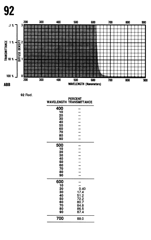

inest Δημοσιεύτηκε Μάιος 19, 2006 Δημοσιεύτηκε Μάιος 19, 2006 Δες το παρακατω... Στο Απειρο και Ακομα Παραπερα ...... J.N
aristarchus Δημοσιεύτηκε Μάιος 19, 2006 Συγγραφέας Δημοσιεύτηκε Μάιος 19, 2006 Ριξε μια ματια στον συνδυασμο Baader Red Longpass (1.25") και Baader IR-Pass (1.25") ... δεν ξερω αν θα to βρεις ικανοποιητικο η οχι. Φιλικά, Αντώνης Αγιομαμίτηςhttp://www.perseus.gr

aristarchus Δημοσιεύτηκε Μάιος 19, 2006 Συγγραφέας Δημοσιεύτηκε Μάιος 19, 2006 Ριξε μια ματια στον συνδυασμο Baader Red Longpass (1.25") και Baader IR-Pass (1.25") ... δεν ξερω αν θα to βρεις ικανοποιητικο η οχι.Μιλαμε για 615 και 685 nm αντιστοιχα ... ιδιαιτερα το δευτερο το βλεπω να σε βολευει. Φιλικά, Αντώνης Αγιομαμίτηςhttp://www.perseus.gr
