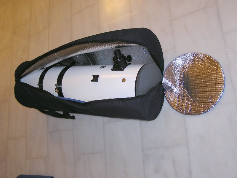

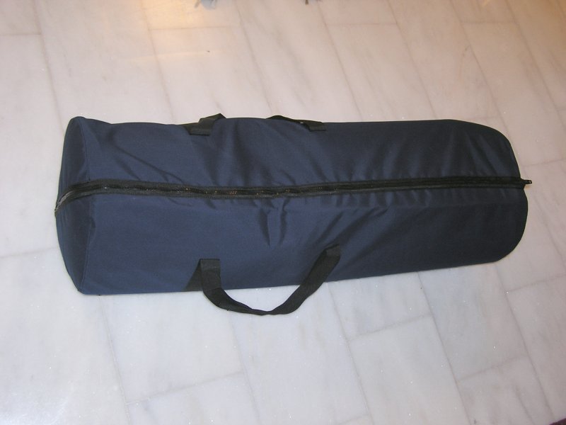

dimpap Δημοσιεύτηκε Ιούνιος 21, 2006 Συγγραφέας Δημοσιεύτηκε Ιούνιος 21, 2006 Τελικά μπόρεσα να το πραγματοποιήσω, έστω και με ρυθμούς χελώνας.Μαλακή θήκη μεταφοράς για 10΄΄ αδιάβροχη παρακαλώ!Πανί από τέντα βάρκας, φερμουάρ ενισχυμένο, ιμάντες στο κέντρο βάρους για μεταφορά με ένα χέρι ( λάθος στην θήκη της Jmi, είναι στη μέση!!!!), μεταφορά και στην πλάτη (ελεύθερα τα χέρια) μόνωση που αφαιρείται για να πλένεται ο σάκος.Κόστος 50ευρώ.Παιδιά είναι απίστευτη η ευκολία μεταφοράς, ειδικά στην πλάτη (στην μέση της ) ο σωλήνας και στα χέρια η βάση και τα άλλα εργαλεία.Έχω αφήσει επίτηδες μέσα και τους δακτυλίους και το τηλεσκόπιο στήνεται σε μισό λεπτό (έτοιμος πλέον για καλοκαιρινές εξορμήσεις).Συνιστώ ανεπιφύλακτα . Μια μικρή πατέντα, επειδή έσπαζε σιγά σιγά το καπάκι του σωλήνα, κόλλησα ύφασμα με βενζινόκολλα πάνω του (φαίνεται, είναι το γκρι) και ρωγμές, σπασίματα τέλος. Φιλικά Δημήτρης. C:ΦάκελοςP1010031.jpg C:ΦάκελοςP1010030.JPG Ένα παιδί μετράει τ΄ άστρα. Μ. Λ ΣΕΑΑ (Σύλλογος Ερασιτεχνικής Αστρονομίας Αργολίδας)

GREG Δημοσιεύτηκε Ιούνιος 22, 2006 Δημοσιεύτηκε Ιούνιος 22, 2006 Πολύ καλή δουλειά Τι υλικό έβαλες για μόνωση?
dimpap Δημοσιεύτηκε Ιούνιος 22, 2006 Συγγραφέας Δημοσιεύτηκε Ιούνιος 22, 2006 Παιδιά ευχαριστώ για τα καλά λόγια Φίλε Greg ψάξαμε διάφορα είδη μόνωσης (διάφορα είδη αφρολέξ) και τελικά αγοράστηκε στρώμα για κάμπινγκ από το Lild 1cm αρκετά σκληρό και παχύ με επένδυση αλουμινίου.Εάν γίνει με στρώμα απλό χρειάζονται τουλάχιστον. Φιλικά Δημήτρης. Ένα παιδί μετράει τ΄ άστρα. Μ. Λ ΣΕΑΑ (Σύλλογος Ερασιτεχνικής Αστρονομίας Αργολίδας)
