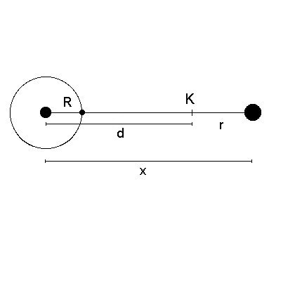

Νίκος Κατσαμάκας Δημοσιεύτηκε Αύγουστος 30, 2006 Δημοσιεύτηκε Αύγουστος 30, 2006 Αν δύο άστρα με μάζες Μ (ο Ήλιος) και Μ' (ο υπεργίγαντας) είναι σε μια απόσταση x, θα κινούνται γύρω από το κοινό κέντρο μάζας, Κ. Η απόσταση του Ήλιου από αυτό βρίσκεται από τις σχέσεις: d=M'(d+r)/(M+M') και r=M(d+r)/(M+M'). Αφού d+r=670 AU, υπολογίζουμε πως ο Ήλιος θα περιφέρεται γύρω από το Κ, το οποίο θα απέχει: α) για Μ'=8Μ, d=595,555 AU β) για Μ'=15Μ, d=628,125 AU γ) για Μ'=60Μ, d=659,016 ΑU. Οι μάζες που έθεσα για το υπεργίγαντα αντιστοιχούν στην ελάχιστη απαιτούμενη μάζα ώστε το άστρο να τελειώσει σε σουπερνόβα, στη μάζα του β Ori και τέλος στη μάζα του βαρύτερου μέλους του συστήματος η Car. Πιο σημαντικό όμως είναι η δύναμη που θα δέχεται η Γη. Έστω m η μάζα της. Τότε, στη θέση του σχήματος, η δύναμη από τον Ήλιο F και η δύναμη από το γίγαντα f θα δίνουν συνισταμένη ΣF=F-f=GMm/R2 - GM'm/(x-R)2 (με το 2 εννοώ εις το τετράγωνο, δεν ξέρω πώς να το γράψω σωστά). Για τις μάζες που ανέφερα πιο πάνω, αποδεικνύεται πως α) για Μ'=8Μ F=55945,125f, β) για Μ'=15Μ F=29837,4f και γ) για Μ'=60Μ F=7459,35f. Δηλαδή, όπως τίθεται το πρόβλημα, αν δηλαδή ένα άστρο κλάσης Ο "φυτρώσει" στις 670 AU, είναι πολύ μικρή η πιθανότητα να αποσταθεροποιηθεί η τροχιά της Γης, γιατί η δύναμη που θα της ασκεί θα είναι αμελητέα. Τ%ώρα, επειδή το Ο άστρο θα ζούσε λίγα εκατομμύρια χρόνια, πιο λίγο και από το χρόνο που χρειάζεται για το σχηματισμό του ηλιακού συστήματος, δε θα υπήρχε για πάντα. Θα άφξνε πίσω του ένα pulsar ή μια μαύρη τρύπα. Δε θα επηρέαζε τη μετέπειτα μετεξέλιξη του ηλιακού συστήματος. Πριν εκραγεί όμως, θα είχε εξαπολύσει ένα τόσο ισχυρό ηλιακό άνεμο ώστε σχεδόν σίγουρα θα είχε απογυμνώσει "καθαρίσει" τον Ήλιο από τον πρωτοπλανητικό του δίσκο πρωτού σχηματιστούν πλανήτες. Προφανώς, ακόμα κι αν ο Ήλιος γεννήθηκε μέσα σε (και μαζι με) ένα ανοιχτό σμήνος, τόσο κοντά σε άστρο κλάσης Ο δε βρέθηκε. Ο μόνος άλλος τρόπος να επηρεαστεί το ηλιακό σύστημα είναι να συλληφθεί ο Ήλιος από διερχόμενο υπεργίγαντα. Το αν ο Ήλιος θα έμπαινε σε τροχιά θα εξαρτώνταν από το αν η σχετική ταχύτητα προσέγγισης ήταν μικρότερη από την ταχύτητα διαφυγής από τη βαρύτητα του άστρου Ο (βαριέμαι να κάνω τις πράξεις τώρα). Η συμβίωση θα κρατούσε μέχρι το θάνατο του υπεργίγαντα. Και πάλι όμως, ο Ήλιος είναι σε τέτοια θέση στο Γαλαξία ώστε ποτέ δεν πλησιάζει αρκετά κοντά στις περιοχές αστρογένεσης, ενώ τα άστρα κλάσης Ο ποτέ δε ζουν όσο χρειάζεται για να απομακρυνθούν από τους γενέθλιους τόπους τους και να "αγγιξουν" τον Ήλιο.
