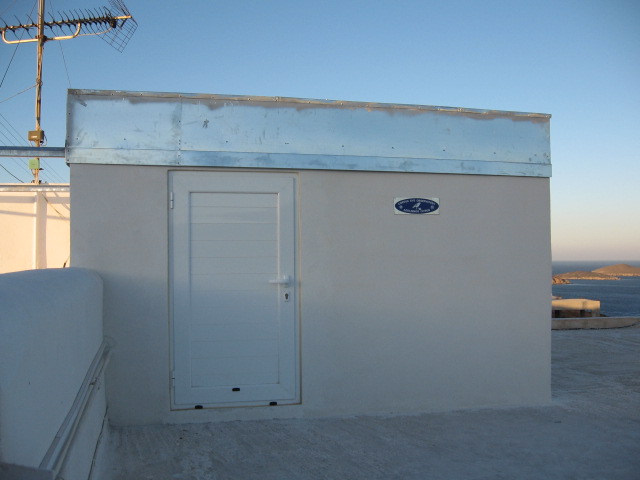

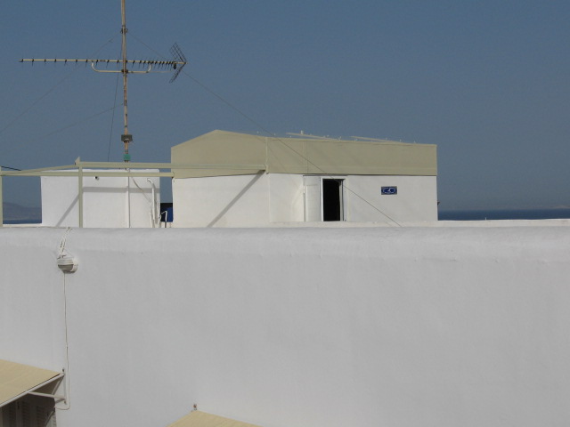

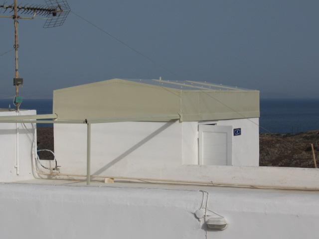

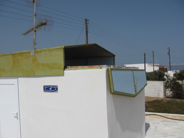

Despet Δημοσιεύτηκε Σεπτέμβριος 18, 2006 Δημοσιεύτηκε Σεπτέμβριος 18, 2006 Επιτέλους έγινε ..πραγματικότητα!!!!!Η κατασκευή του αποφασίσθηκε στις 29 Ιουνίου 2006 μετά τη διαπίστωση ότι δεν ήταν εύκολη υπόθεση να μεταφέρεις το 8" LX 200R μέσα- έξω, όποτε ο καιρός φυσικά το επέτρεπε!!! Και μόνο αναλογιζόμενος τι έπρεπε να μεταφέρω έξω και μετά να ξαναβάλω μέσα, ξέχωρα αν γίνονταν υπό καλές ή ..ξαφνικά κακές-καιρικές συνθήκες, λόγω αέρα, μου έκοβε την όρεξη για οτιδήποτε.... Έτσι λοιπόν το αποφάσισα και ..ξεκίνησα..!! Η κατασκευή του έγινε στη ταράτσα του σπιτιού μου με τρόπο τέτοιο που να δένει με την αρχιτεκτονική του και φτιαγμένο από δομικά υλικά που να παρέχουν ασφάλεια στη κατασκευή και καλές συνθήκες στο εσωτερικό του από θέμα Θερμοκρασίας και Υγρασίας.Χρησιμοποιήθηκαν υλικά : Κισηρόλιθος και αδιάβροχος μαρμαροσοβάς για τους τοίχους ,Γαλβανιζέ κοιλοδοκοί και λαμαρίνα για τη συρόμενοι οροφή, ντυμένη εσωτερικά με DOW, για θερμομόνωση και κόντρα πλακέ <Θαλάσσης> ,Πολυουρεθανική βαφή ως υπόστρωμα της Γαλβανιζέ λαμαρίνας με τελική βαφή Polygloss.(Tόσο το primer όσο και η τελική βαφή είναι πολυουρεθανικής σύνθεσης -δύο συστατικών) για μεγαλύτερη προστασία από το έντονα διαβρωτικό περιβάλλον των νησιών. Πλήρης ηλεκτρολογική εγκατάσταση με κεντρικό πίνακα κ.λ.π Οι διαστάσεις του 3Χ2 μ. παρέχει ένα αρκετά ικανοποιητικό χώρο για παρατήρηση και φωτογράφηση!!! Παρέχει δε μία...<βεράντα 140μ2 > για ..Βόλτα και..ξεμούδιασμα!!! Αυτά τα λίγα εισαγωγικά περί ,CORVUS EYE OBSERVATORY..κατασκευής, για όσους ενδιαφέρονται να ξεκινήσουν το δικό τους παρατηρητήριο...Ακολουθούν τμηματικά φωτό για καλύτερη παρουσίαση της κατασκευής του. Ευχαριστώ,Πέτρος Δεσύπρης ..το εσωτερικό του...υπό διαμόρφωση.... Ανατολικός Ουρανός... Ανατολικός Ουρανός... Πέτρος Δεσύπρης Corvus Eye ObservatoryATHENS / S Y R O S http://www.pdesypris.com/http://www.ceo-despet.blogspot.com/

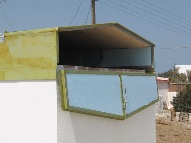

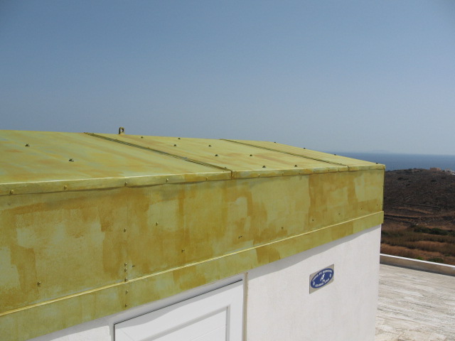

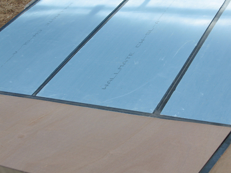

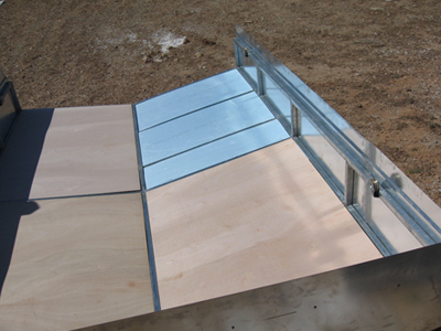

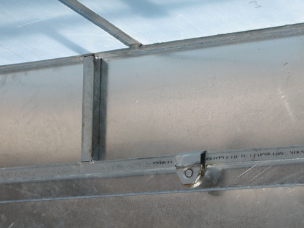

Despet Δημοσιεύτηκε Σεπτέμβριος 18, 2006 Συγγραφέας Δημοσιεύτηκε Σεπτέμβριος 18, 2006 Συνέχεια... Οροφή εξωτερικά.. Οροφή εξωτερικά.. Φάσσα αλουμινίου στις ραφές με καουτσούκ απο κάτω για υδατοστεγάνωση.. Πέτρος Δεσύπρης Corvus Eye ObservatoryATHENS / S Y R O S http://www.pdesypris.com/http://www.ceo-despet.blogspot.com/

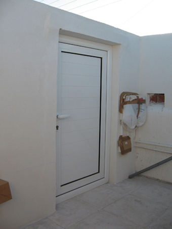

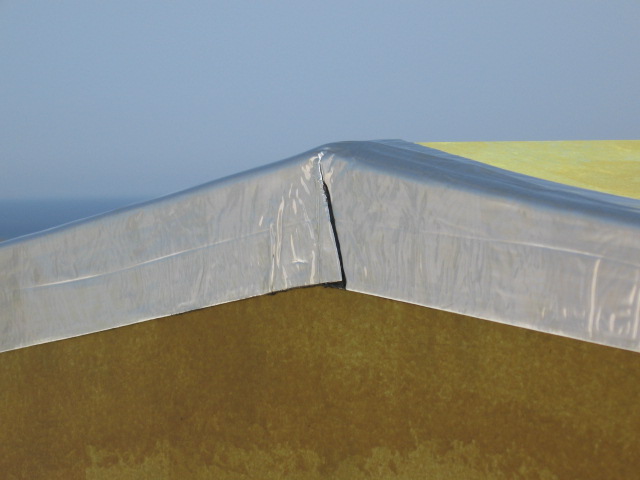

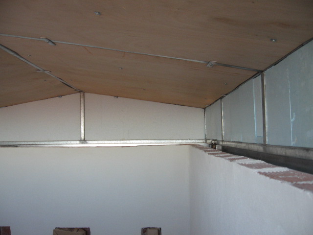

Despet Δημοσιεύτηκε Σεπτέμβριος 18, 2006 Συγγραφέας Δημοσιεύτηκε Σεπτέμβριος 18, 2006 Συνέχεια... ..από τη κατασκευή και θερμομόνωση της οροφής... Ρουλεμάν κύλησης..σε στυλ <Γκαραζόπορτας>... Wall Mate DOW...για θερμομόνωση οροφής... Πέτρος Δεσύπρης Corvus Eye ObservatoryATHENS / S Y R O S http://www.pdesypris.com/http://www.ceo-despet.blogspot.com/
Despet Δημοσιεύτηκε Σεπτέμβριος 18, 2006 Συγγραφέας Δημοσιεύτηκε Σεπτέμβριος 18, 2006 Συνέχεια.. Πέτρος Δεσύπρης Corvus Eye ObservatoryATHENS / S Y R O S http://www.pdesypris.com/http://www.ceo-despet.blogspot.com/

Despet Δημοσιεύτηκε Σεπτέμβριος 18, 2006 Συγγραφέας Δημοσιεύτηκε Σεπτέμβριος 18, 2006 Συνέχεια... Το εμβλημα του παρατηρητηρίου... Προστασία από διάβρωση πριν τη τελική βαφή(πρώτες φωτό) Πέτρος Δεσύπρης Corvus Eye ObservatoryATHENS / S Y R O S http://www.pdesypris.com/http://www.ceo-despet.blogspot.com/

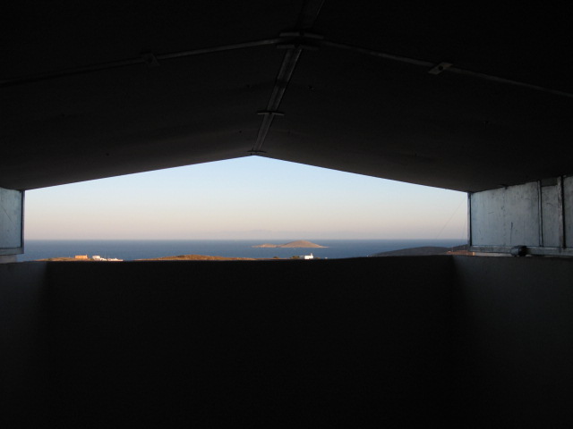

Despet Δημοσιεύτηκε Σεπτέμβριος 19, 2006 Συγγραφέας Δημοσιεύτηκε Σεπτέμβριος 19, 2006 Γιώργο,Κωνσταντίνε(Μεγάλε),pentraks και Μιχάλη ...Σας ευχαριστώ και στο Μιχαλη αφιερώνω τρία πρωινά πλάνα προς το παρών από τον ορίζοντα του παρατηρητηρίου.... Πέτρος Περί...καθαρού ουρανού....ΤΗΝΟΣ-ΜΥΚΟΝΟΣ !!!! Το πρώτο φώς... Ανατολικά ...στο βάθος η Μύκονος... Πέτρος Δεσύπρης Corvus Eye ObservatoryATHENS / S Y R O S http://www.pdesypris.com/http://www.ceo-despet.blogspot.com/

Adam Δημοσιεύτηκε Σεπτέμβριος 21, 2006 Δημοσιεύτηκε Σεπτέμβριος 21, 2006 Πέτρο έμεινα με το στόμα ανοικτό. Μπράβο και πάλι μπράβο.Γι'αυτό σ'έχασε η Καλλιθέα Να μου λύσεις μια απορία.Πώς μέσα από το παρατηρητήριό σου έχεις τόσο χαμηλό ορίζοντα αφού είναι ο τοίχος ψηλούτσικος Επίσης καμιά φωτό από την ολίσθηση της στέγης και το μέγιστο του ανοίγματός της για ασφάλεια. Υπάρχει στοπ για το κέντρο βάρους της;Και πάλι συγχαρητήριαΦιλικά και ...γειτονικά Νίκος ΛαμπρίδηςEppur, si muoveGalileo Galilei (1564-1642)

Despet Δημοσιεύτηκε Σεπτέμβριος 21, 2006 Συγγραφέας Δημοσιεύτηκε Σεπτέμβριος 21, 2006 Πέτρο έμεινα με το στόμα ανοικτό. Μπράβο και πάλι μπράβο.Γι'αυτό σ'έχασε η Καλλιθέα Να μου λύσεις μια απορία.Πώς μέσα από το παρατηρητήριό σου έχεις τόσο χαμηλό ορίζοντα αφού είναι ο τοίχος ψηλούτσικος Επίσης καμιά φωτό από την ολίσθηση της στέγης και το μέγιστο του ανοίγματός της για ασφάλεια. Υπάρχει στοπ για το κέντρο βάρους της;Και πάλι συγχαρητήριαΦιλικά και ...γειτονικά Νίκο, θα εχω και άλλες φωτό να δεις,θέλω να τελειώσω και το εσωτερικό του και τότε θα υπάρχει ολοκληρωμένη εικόνα του παρατηρητηρίου.Είναι σε υψόμετρο 72μ. από την επιφάνεια της Θαλάσσης και στην ταράτσα του σπιτιού μου, το οποίο ευρίσκεται στη κορυφή ενός λοφίσκου...γιαυτό και ο χαμηλός ορίζοντας...δεν με κρύβει...τίποτα.Ο μοναδικός <ΕΧΘΡΟΣ> είναι ο δυνατός αέρας ...όταν υπάρχει και υπάρχει ...συχνά!!!!! Θα τα πούμε και στη ΚαλλιθέαΠέτρος Πέτρος Δεσύπρης Corvus Eye ObservatoryATHENS / S Y R O S http://www.pdesypris.com/http://www.ceo-despet.blogspot.com/

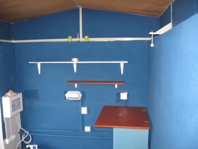

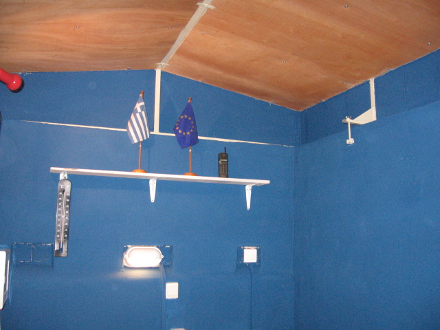

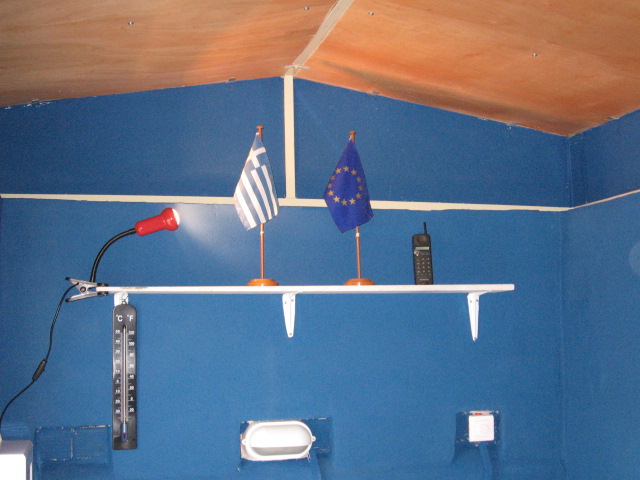

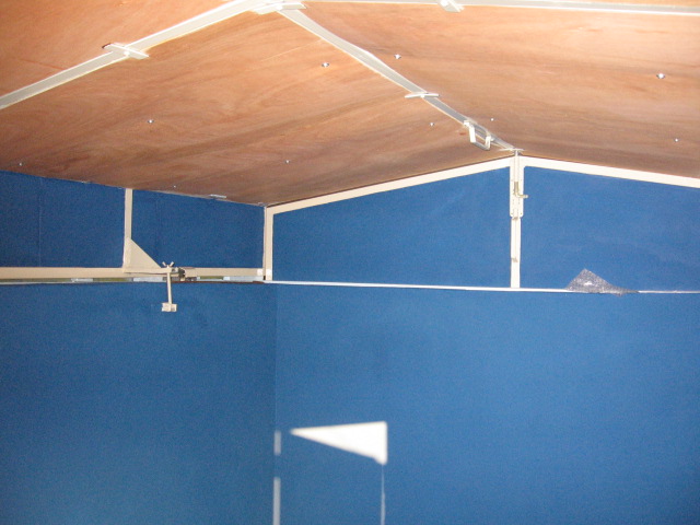

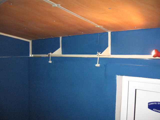

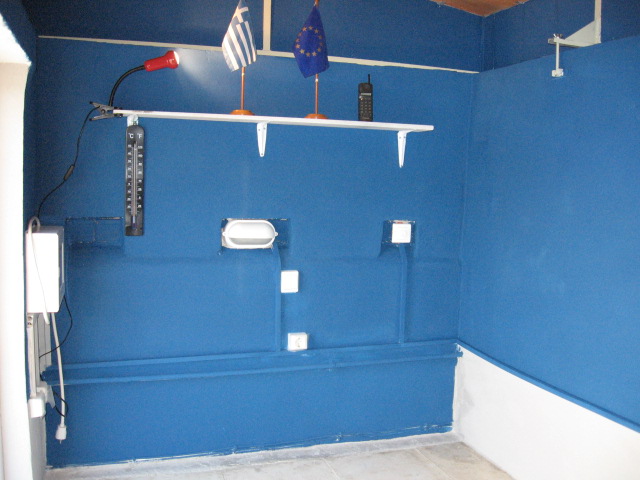

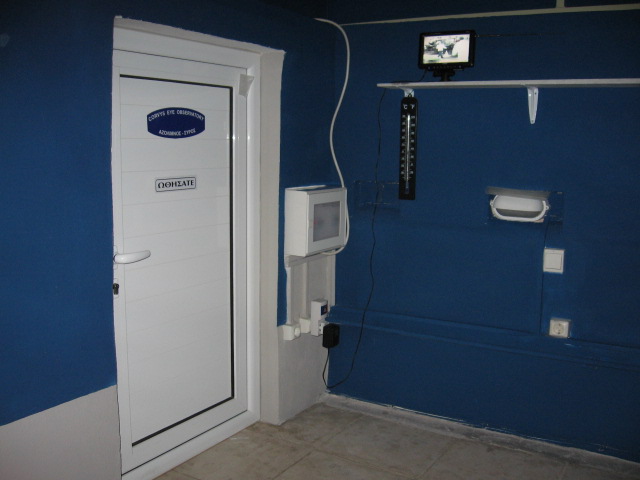

Despet Δημοσιεύτηκε Οκτώβριος 1, 2006 Συγγραφέας Δημοσιεύτηκε Οκτώβριος 1, 2006 Μερικές εικόνες από το εσωτερικό του παρατηρητηρίου... Εσωτερικό.. Εσωτερικό.. Εσωτερικό.. Πέτρος Δεσύπρης Corvus Eye ObservatoryATHENS / S Y R O S http://www.pdesypris.com/http://www.ceo-despet.blogspot.com/

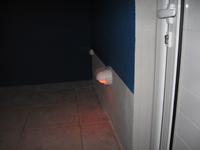

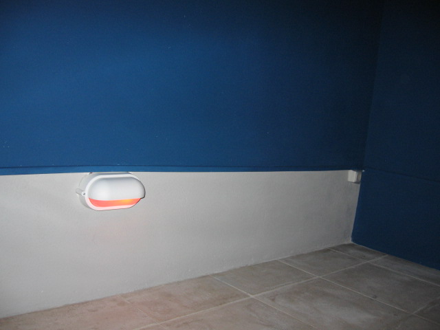

Despet Δημοσιεύτηκε Οκτώβριος 1, 2006 Συγγραφέας Δημοσιεύτηκε Οκτώβριος 1, 2006 Εσωτερικό.... Φωτιστικά.. Φωτιστικά.. Φωτιστικά.. Πέτρος Δεσύπρης Corvus Eye ObservatoryATHENS / S Y R O S http://www.pdesypris.com/http://www.ceo-despet.blogspot.com/

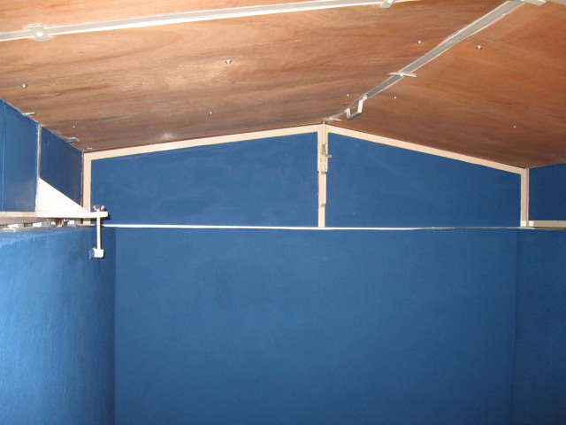

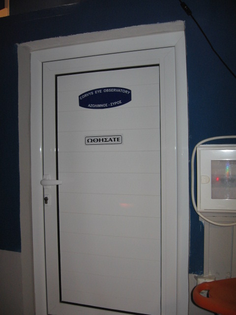

Despet Δημοσιεύτηκε Οκτώβριος 1, 2006 Συγγραφέας Δημοσιεύτηκε Οκτώβριος 1, 2006 Συνέχεια..μέχρι να τελειοποιηθεί??? Πόρτα ...εσωτερικά. Οροφή,εσωτερικά... Οροφή,εσωτερικά... Πέτρος Δεσύπρης Corvus Eye ObservatoryATHENS / S Y R O S http://www.pdesypris.com/http://www.ceo-despet.blogspot.com/

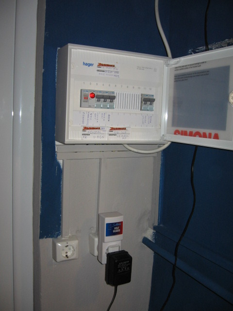

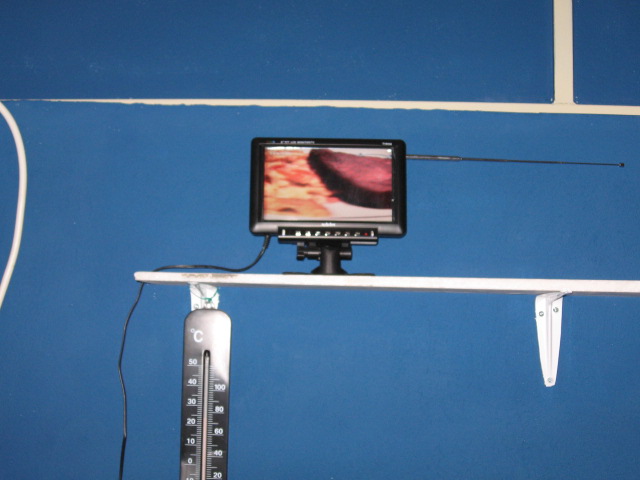

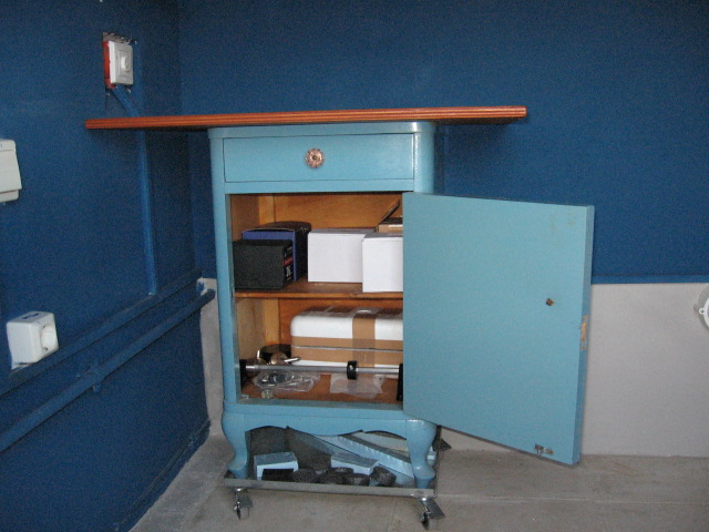

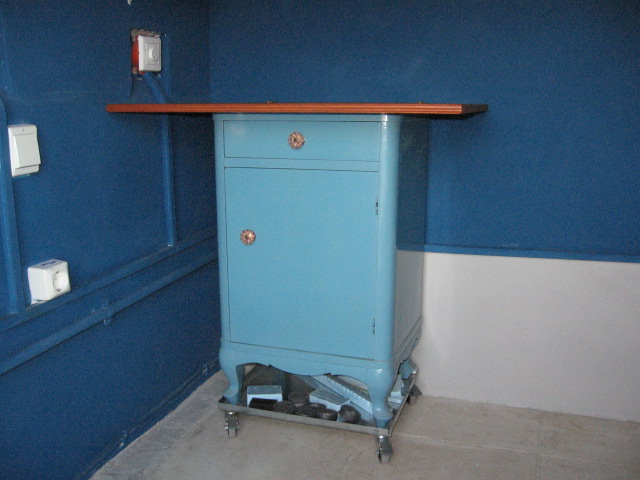

Despet Δημοσιεύτηκε Οκτώβριος 4, 2006 Συγγραφέας Δημοσιεύτηκε Οκτώβριος 4, 2006 Από το εσωτερικό του Παρατηρητηρίου...μερικές ακόμη φωτό που ακόμη χρειάζεται κάποια πράγματα να γίνουν για να το κάνουν περισσότερο λειτουργικό?????? Προστασία από τις ...Υπερτάσεις και όχι μόνο του Ηλεκτρικού Ρεύματος... ...Εσωτερικό. TV.... ...μικροέπιπλο πάνω σε ...τροχούς... ...μικροέπιπλο.... ...μικροέπιπλο για αποθήκευση κάποιων αντκειμένων.... Πέτρος Δεσύπρης Corvus Eye ObservatoryATHENS / S Y R O S http://www.pdesypris.com/http://www.ceo-despet.blogspot.com/
