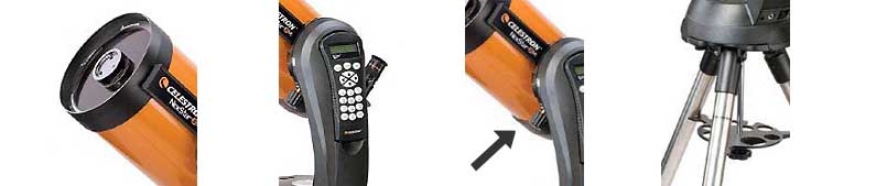

giorgosgr Δημοσιεύτηκε Σεπτέμβριος 27, 2006 Συγγραφέας Δημοσιεύτηκε Σεπτέμβριος 27, 2006 Για αστροφωτογράφιση όμως, είναι γεγονός ότι ο συγκεκριμένος τρόπος στήριξης δεν είναι καλός. Ομως αυτη η σειρα εχει και ενα αλλο καλο.. ο οπτικος σωληνας αφαιρειται και μπορει να χρησιμοποιηθει η βαση στηριξης ως πλατφορμα για piggyback, στο Nexstar 5 μαλιστα ο τριποδας εχει και ενσωματωμενο wedge. Δειχνει ενδιαφερον. Facebook Giorgos'' videoastronomy page https://www.facebook.com/videoastronomy/

sergios Δημοσιεύτηκε Σεπτέμβριος 27, 2006 Δημοσιεύτηκε Σεπτέμβριος 27, 2006 Δεν ξέρω αν στην καινούρια έκδοση αφαιρείται ο σωλήνας, πάντως στο δικό μου δεν αφαιρείται. Αν όμως κάποιος θέλει να φωτογραφήσει piggyback ή Celestron (και η scopetronix νομίζω) βγάζει ένα εξαρτηματάκι το οποίο μπαίνει πάνω στον σωλήνα και επιτρέπει την τοποθέτηση piggyback φωτογραφικής (δέστε στο οπισθόφυλλο ενός Sky & Telescope του 2002-2003 περίπου που έχει τη διαφήμιση του Νexstar).
giorgosgr Δημοσιεύτηκε Σεπτέμβριος 27, 2006 Συγγραφέας Δημοσιεύτηκε Σεπτέμβριος 27, 2006 Αφαιρειται, δες την φωτο. Facebook Giorgos'' videoastronomy page https://www.facebook.com/videoastronomy/
sergios Δημοσιεύτηκε Σεπτέμβριος 27, 2006 Δημοσιεύτηκε Σεπτέμβριος 27, 2006 Πράγματι. Μιας και έβγαλαν καινούρια έκδοση είπαν να κάνουν και καμιά χρήσιμη αλλαγή!
