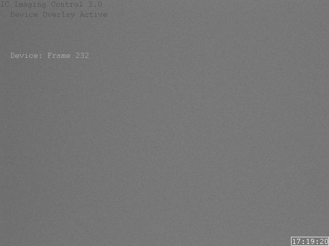

Γεώργιος Ταρσούδης Δημοσιεύτηκε Νοέμβριος 5, 2006 Μοιραστείτε Δημοσιεύτηκε Νοέμβριος 5, 2006 Μια λειτουργία πολύ σημαντική θα έλεγα εκτός του ότι μπορείς να βλέπεις σε real time το frame και την ώρα, μπορούμε να ζητήσουμε από το πρόγραμμα κατά την καταγραφή του AVI να μας τα κολλήσει στάμπα στις εικόνες του βίντεο. Μια λειτουργία πολύ σημαντική για τους κυνηγούς δορυφόρων και paths!!!! Μάλιστα έχει και άλλή επιλογή να σου βγάζει τα γράμματα χρωματιστά!!!! Παρακάτω ένα frame παράδειγμα : Ταρσούδης ΓιώργοςΑλεξ/πολη Υπό κατασκευή / προσωρινόhttp://lunarcaptures.wordpress.com/ Σύνδεσμος για σχόλιο Κοινή χρήση σε άλλους ιστότοπους More sharing options...
