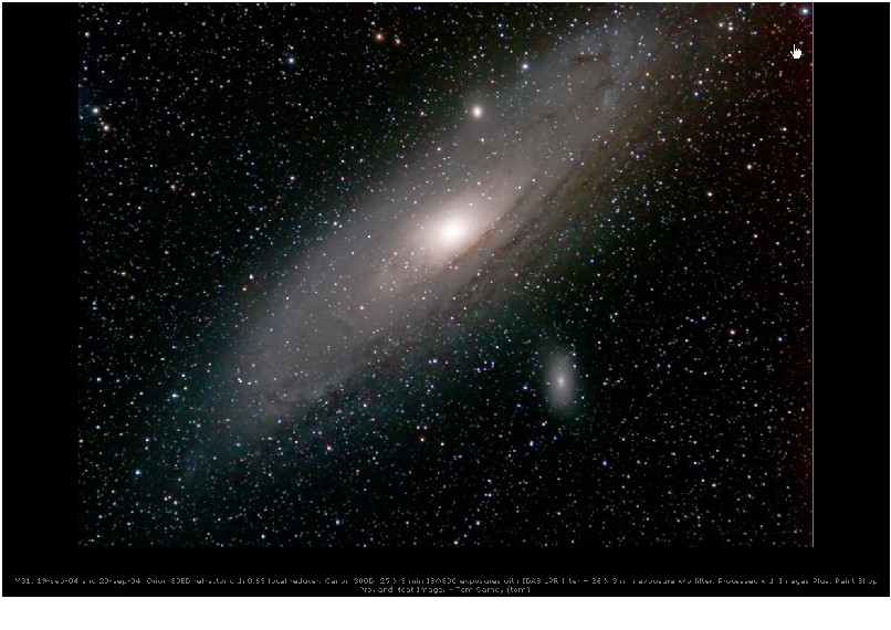

Γεια και χαρα!Υπαρχει καποιος ερασιτεχνης (Tom Carney)που φωτογραφιζει με Κινεζικο ED (ORION)σε συνδιασμο με focal reducer 6,3(προφανως ο γνωστος των καταδιοπτρικων)και Canon 300 D.Το δοκιμασα και εγω,γινεται εστιαση αν χρησιμοποιεις προσοφθαλμιο,αλλα σε χρηση DSLR δεν εστιαζει οριακα(τερμα εμπρος).Εντυπωσιαστηκα πολυ με το πεδιο που κερδιζε με τον τροπο αυτο,( Ανδρομεδα ,Πλειαδες,και μαλιστα με crop)και γι αυτο μπηκα στην διαδικασια του ψαξιματος.Ανοιξα συρταρια,βρηκα τα υλικα ,και συνδεσα ως εξης
1.στην εξοδο crayford 2''του τηλεσκοπιου,εβαλα ανταπτορα αρσενικο 2''-αρσενικο σπειρωμα SC
2.στον ανταπτορα βιδωσα το focal reducer
3.στο focal reducer βιδωσα ανταπτορα θυληκο SC-υποδοχη για προσοφθαλμιο 1,25 .
Με αυτο το συνδιασμο,οπτικως δουλευει μια χαρα,αλλα στην DSLR :-k :-k :-k :-k :-k .
Οι φωτογραφιες του (και οι τεχνικες λεπτομεριες)ειναι εδω...
http://valleystargazers.com/gallery/TomCarney/Final_2crop_resize

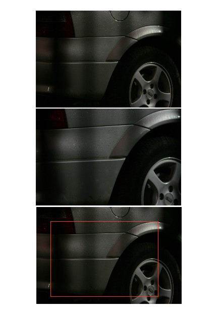

:D Τελικα.....εγινε με σχετικα ευκολη πατεντο-επεμβαση(εξακολουθω να αγνοω ομως τον τροπο του Αμερικανου ερασιτεχνη)
Η διαφορα στο πεδιο ειναι εμφανης
η πρωτη με focal reducer
η δευτερη χωρις
η τριτη δειχνει τη σχεση των πεδιων

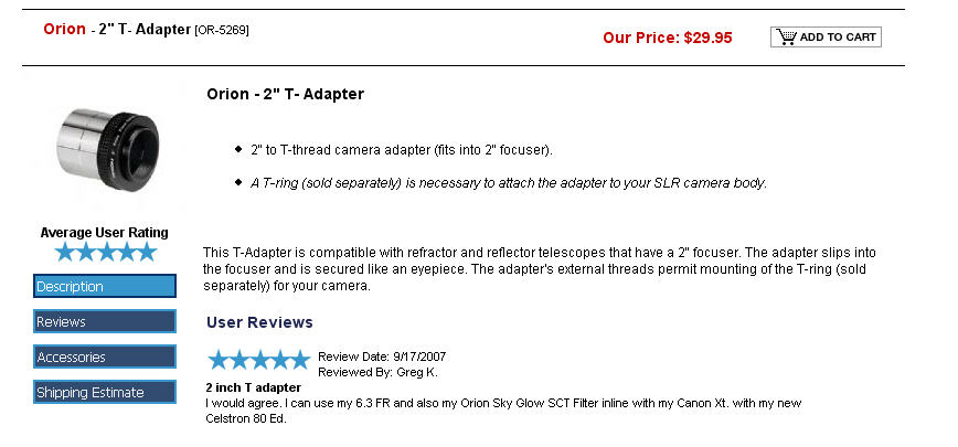

Ηλια (καλημερα) αν θυμασαι,το σετακι δουλεψε πολυ καλα.
Πολυ φοβαμαι πως ο ανταπτορας που πηρες δεν ειναι αυτος που εφερα,μια που ολα τα αλλα υλικα παραμενουν τα ιδια.Αυτος που σου υπεδειξα ειναι πολυ κοντος,και κερδιζεις(και με το παραπανω)την κινηση του εστιακου σημειου προς τα εμπρος.Φαντασου οτι η πιο διαδεδομενη λυση (εκτος απο την αρχικη δικη μου πατεντα στο T-ring)ηταν το.....κοψιμο του σωληνα!!!
Για τσεκαρισε το......

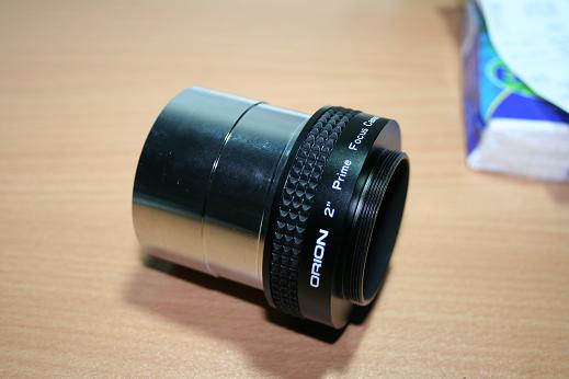

Κώστα, μακάρι να ήταν αυτό αλλά δεν είναι.
Αυτή είναι μια φωτογραφία του adaptor που αγόρασα που όλα δείχνουν ότι είναι ο σωστός.
[/img]
Ο adaptor μου

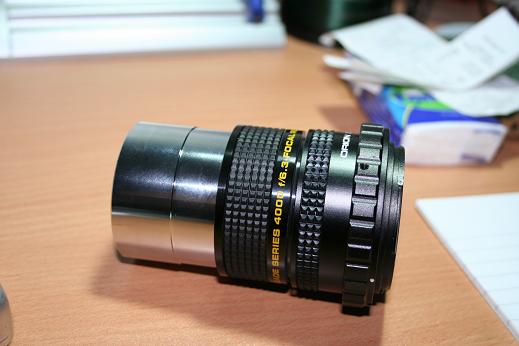

Η αλήθεια (και το παράδοξο) είναι πως σε κοντινές αποστάσεις εστιάζει μια χαρά (π.χ. σε κοντινές πολυκατοικίες) αλλά για πιο μακρυά ο focuser τερματίζει... ](*,). Είμαι σίγουρος πως αν προσπαθήσω να εστιάσω σε άστρα (πράγμα αδύνατο εδώ και μέρες...) θα απέχει πολύ από το focus point.
Αυτή είναι μια φωτογραφία της όλης διάταξης, μήπως δεν κάνω κάτι καλά; :-k
100ED focuser(χωρίς star diagonal) --> Orion adapter(βαρελάκι) -> Focal reducer -> Orion adapter(βιδωτό καπάκι) -> Canon t-ring --> Canon RebelXT
Ή μήπως δεν ισχύει για το 100ED (f/9) ότι ίσχυε για το 80ED (f/7); :(
Άντε βγάλε άκρη... :-({|=
H διάταξη
