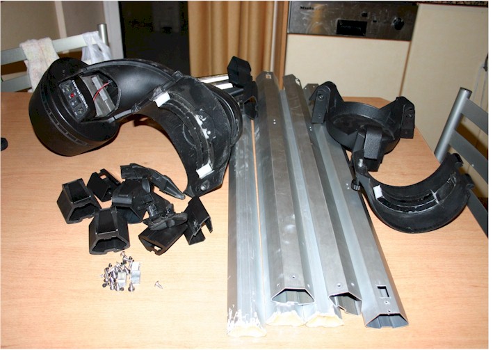

Polykarpos Δημοσιεύτηκε Δεκέμβριος 11, 2006 Συγγραφέας Δημοσιεύτηκε Δεκέμβριος 11, 2006 Πριν κινηθώ να πάρω άλλη στήριξη θα προσπαθήσω να βελτιστοποιήσω την παρούσα. Έτσι λοιπόν ξεκίνησα το Σ/Κ το λύσιμό της.Διαπίστωσα ότι στο τέλος του σετ γραναζιών υπάρχει ένα ελατήριο το οποίο δεν ήταν σωστά στη θέση του. Επίσης η λίπανση ήταν ελλιπής και επιλήφθηκα επ'αυτού ΄(δυστηχώς δεν βρήκα white lithioum grease και έβαλα απλό λιθίου ) Όσοι έχετε κατάλληλο γράσσο για πές τε κανένα χαρακτηριστικό ρε παιδιά και από που το πήρατε. Έλυσα τον τρίποδα και στα εσωτερικά πόδια προέκτασης έκλεισα το πάνω μέρος με σιλικόνη που σκληραίνει. Μόλις στεγνώσει θα το γεμίσω άμμο, αρχική σκέψη ήταν να βάλω τσιμένο αλλά η άμμος βοηθά στις δονήσεις περισότερο φαντάζομαι. Δεν έχω καταφέρει να λύσω το κάτω μέρος της στήριξης και δεν έχω βρει ακόμη τα σχέδια γι'αυτό. Αν κανείς ξέρει τίποτα ας το πει. Μόλις ολοκληρώσω θα σας ενημερώσω για το αποτέλεσμα.

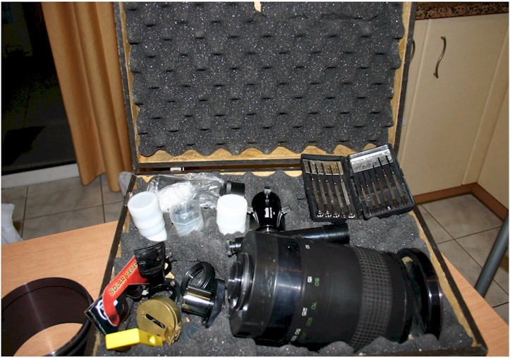

Polykarpos Δημοσιεύτηκε Δεκέμβριος 14, 2006 Συγγραφέας Δημοσιεύτηκε Δεκέμβριος 14, 2006 Ο τρίποδας και η στήριξη λυμένα. Τα γρανάζια έχουν γρασσαριστεί και μπήκαν σωστά στη θέση τους. Τα εσωτερικα πόδια έχουν κλεισει από πάνω με σιλικόνη που σκληραίνει. Το Σ/Κ θα μπεί άμμος για καλλίτερα αποτελέσματα. Και η βαλίτσα που άνηκε σε ένα εμφανιστήριο ασπρόμαυρης φωτογραφίας που είχα και τη μετέτρεψα να χωρά το τηλεσκόπιο με όλα τα παρελκόμενα πλην της στήριξης και μια πρώτη ακατέργαστη εικόνα πριν ξεκινήσουν οι πατέντες με την νέα canon eos 300D Και μια άλλη, όλες είναι πειραματικές όταν δοκίμαζα την φωτογραφική με διάφορε ρυθμίσεις
