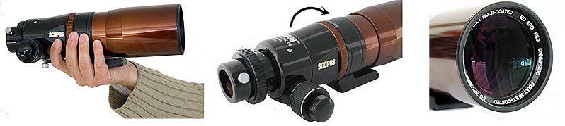

dimpap Δημοσιεύτηκε Δεκέμβριος 23, 2006 Δημοσιεύτηκε Δεκέμβριος 23, 2006 Στέφανε μπορεί να σου στοιχίσει λίγο παραπάνω αλλά τ' αξίζει τα λεφτά του ( είναι και σε προσφορά στα 260 ευρώ) http://www.teleskop-service.com/scopos/start/scoposstart.html#Observer80 και με ένα καλό τριποδο είναι μια χαρά.Αλλά το ED-APO 66scopos είναι απλά, ομορφότερο. http://www.teleskop-service.com/scopos/start/scoposstart.html#EDAPO66 και ελαφρύτερο.Μαζί με το τρίποδο Tele-Optic Giro Mini - TS Giro Mini XT Mount ζυγίζει 1,8 + 2,3=4,1kgr!!! ΥΓ Πρόσεξε τα παιδιά έχουν καλύτερη αισθητική από εμάς... Φιλικά, Δημήτρης. C:\Documents and Settings\mimis\Επιφάνεια εργασίας\ED66-Gallerie.jpg Ένα παιδί μετράει τ΄ άστρα. Μ. Λ ΣΕΑΑ (Σύλλογος Ερασιτεχνικής Αστρονομίας Αργολίδας)

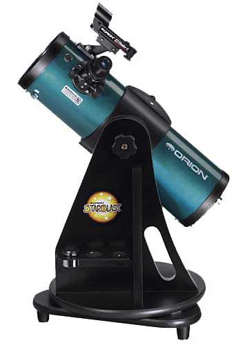

giorgosgr Δημοσιεύτηκε Δεκέμβριος 23, 2006 Δημοσιεύτηκε Δεκέμβριος 23, 2006 Διαφωνω με την αγορα ακριβου και δυσκολου στη χρηση τηλεσκοπιου απο παιδι 8,5 ετων καθως και στο κοστος των 500€. Νομίζω πως ιδανικη λυση ειναι ενα Orion Starblast http://www.telescope-service.de/OrionUSA/reflectors/reflectors.html#StarBlast Ειναι τηλεσκοπιο απλο στη χρηση, στιβαρο, θα μπορει να κολλησει και κανα ομορφο αυτοκολλητο επανω στον σωληνα και μπορει να το δανειζει καπου καπου και στον μεγαλο ξαδερφο της Προσωπικα Στεφανε αυτο θα της προτεινα αβλεπι! ΥΓ Αν επιμενει να ξοδεψει 500€ μπορει να προμηθευτει 2 καλυτερους προσοφθαλμιους και παλι να ναι μεσα στα ορια του προυπολογισμου της. Facebook Giorgos'' videoastronomy page https://www.facebook.com/videoastronomy/

vtsamis Δημοσιεύτηκε Δεκέμβριος 23, 2006 Δημοσιεύτηκε Δεκέμβριος 23, 2006 Στέφανε, Έχεις δύο επιλογές: ή το πολύ καλό ντομπάκι που πρότεινε ο giorgosgr, ή ένα κοντό spotting scope του dimpap (=altaz).Το ντομπάκι έχει το πλεονέκτημα ότι το παιδάκι "θα πάθει την πλάκα του" όταν δεί τους κρατήρες της Σελήνης με το πανέμορφο 4,5ιντσο!Το spotting scope έχει το πλεονέκτημα ότι έχει ορθό είδωλο, και έτσι το παιδί έχει την ευκαιρία να χαρεί και επίγειες εικόνες. Σε μια εκδρομούλα στη φύση πχ, ή και από το σπίτι του. Έτσι έχει ένα δωράκι για νύχτα-μέρα.Έτσι κι αλλιώς, dob ή spot, θα έχει έναν ξάδερφο - θεό! Εγώ θα έκλινα προς το spotting, scope, λόγω του ορθού ειδώλου, γιατί το παιδί καταλαβαίνει καλύτερα πού σημαδεύει και τι βλέπει. Και με 70mm η Σελήνη επίσης είναι υπέροχη. Μπορεί ακόμα εύκολα να σημαδέψει τις Πλειάδες, ή αστέρια γενικώς.Δες και ένα skywatcher 70/500, εναλλακτικά, στα 190 ευρώ, γιατί υπάρχουν πάρα πολλές επιλογές σε μάρκες, ποιότητα, κόστος, κλπ. http://www.grootven.be/productdetails.asp?PID=677 (από http://www.grootven.be/Showpage.asp?pageid=SKYWTCHR) ΥΣ: Μια γνωστή και μή εξαιρετέα κοινή μας φίλη, σου μηνάει ότι δεν έχει σημασία τόσο το τηλεσκόπιο, αλλά η παρέα-καθοδήγηση στο παιδί. Δηλαδή, το καλύτερο και απλούστερο τηλεσκόπιο να έχει, αν δεν είναι δίπλα του κάποιος με το ίδιο κέφι για παρατήρηση, δώρον άδωρον. Φιλικά,Βαγγέλης https://ui.adsabs.harvard.edu/search/q=%20author%3A%22tsamis%2C%20v.%22&sort=date%20desc%2C%20bibcode%20desc"Αστέρας εισαθρείς, αστήρ εμός. Είθε γενοίμην ουρανός, ως πολλοίς όμμασιν εις σε βλέπω."Πλάτων

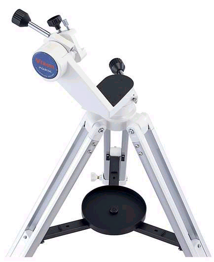

Στέφανος Σοφολόγης Δημοσιεύτηκε Δεκέμβριος 24, 2006 Συγγραφέας Δημοσιεύτηκε Δεκέμβριος 24, 2006 Φίλοι, σας ευχαριστώ πολύ για το χρόνο σας και τα σχόλιά σας (όπως και για το χιούμορ σας!).Tο μίνι dobsonian που πρότεινε ο Γιώργος είναι πολύ καλή λύση (όπως βέβαια και τα μικρά διοπτρικά) αλλά χρειαζόμαστε ένα τηλεσκόπιο άμεσα διαθέσιμο στην Ελλάδα για να μην ταλαιπωρηθεί και καθυστερήσει ο Άι-Βασίλης! Τελικά το παιδί θα λάβει από τους γονείς του ένα μικρό αλλά ποιοτικό αλταζιμουθιακό τηλεσκόπιο, εντός του αρχικού προϋπολογισμού. Η βάση είναι η Vixen Porta-mount και ο οπτικός σωλήνας το VMC110, μια παραλλαγή ανοιχτού Maksutov-Cassegrain της Vixen, διαμέτρου 110mm και εστιακού λόγου f/9,4. Θα προτιμούσα ίσως ένα μικρό διοπτρικό f/5-f/6 αλλά τα διαθέσιμα αυτή τη στιγμή οικονομικά διοπτρικά είναι ή ογκώδη (f/8-f/10) ή κάπως ακατάλληλα για πλανήτες (αχρωματικά f/5-f/6). Toυλάχιστον το VMC είναι πολύ συμμαζεμένο (μήκος 36cm, βάρος 2Kg) και σχεδιασμένο να αποδίδει καλά και σε μεγάλες μεγεθύνσεις. H μόνος μου προβληματισμός είναι ότι για ένα παιδί θα ήταν προτιμότερο λίγο μεγαλύτερο μέγιστο οπτικό πεδίο. Πάντως νομίζω ότι είναι όμορφο και λειτουργικό σύνολο! "Πως να σωπάσω μέσα μου την ομορφιά του κόσμου; ..." Κώστας Κινδύνης "Με το λύχνο του άστρου στους ουρανούς εβγήκα, στο αγιάζι των λειμώνων, στη μόνη ακτή του κόσμου..." Οδυσσέας Ελύτης www.a-polaris.org
vtsamis Δημοσιεύτηκε Δεκέμβριος 25, 2006 Δημοσιεύτηκε Δεκέμβριος 25, 2006 Ωραία... Τώρα ο quendi θα σου ζητήσει όχι 12ιντσο, αλλά τουλάχιστον 14ιντσο!!! Είναι όντως ένα όμορφο και λειτουργικό σύνολο.Πάντως συμερίζομαι έντονα τον προβληματισμό σου αν θα ήταν καλύτερο για το παιδί ένα μεγαλύτερο οπτικό πεδίο...Χρόνια πολλά σε όλους! https://ui.adsabs.harvard.edu/search/q=%20author%3A%22tsamis%2C%20v.%22&sort=date%20desc%2C%20bibcode%20desc"Αστέρας εισαθρείς, αστήρ εμός. Είθε γενοίμην ουρανός, ως πολλοίς όμμασιν εις σε βλέπω."Πλάτων

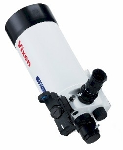

vtsamis Δημοσιεύτηκε Δεκέμβριος 25, 2006 Δημοσιεύτηκε Δεκέμβριος 25, 2006 ... και για την αποκατάσταση της ιστορικής αλήθειας: To VMC =Vixen Maksutof Cassegrain είναι στην πραγματικότητα KCT =Klevtsov Cassegrain Telescope. Το ότι έχει ανοιχτό σωλήνα, είναι εντελώς άλλο πράγμα από το σχέδιο Maksutof. O Yuri Klevtsov έχει την πατέντα στη Ρωσσία, αλλά επειδή νομίζω η χώρα αυτή δεν έχει υπογράψει συνθήκες με τον WTO (Παγκόσμιος Οργανισμός Εμπορίου), μπορεί ο καθένας εκτός Ρωσίας να φτιάχνει τηλεσκόπια τύπου Klevtsov και να μην είναι υποχρεωμένος να το αναφέρει (όχι βέβαια ότι η Vixen είναι ο καθένας - νομίζω ότι παρόμοια περίπτωση είναι και τα ΟMC Της Orion Optics).Στέφανε, τι λες; βλ. http://www.cloudynights.com/item.php?item_id=1551Και τα σχέδια: http://www.telescopes.ru/articles/article1.phtml https://ui.adsabs.harvard.edu/search/q=%20author%3A%22tsamis%2C%20v.%22&sort=date%20desc%2C%20bibcode%20desc"Αστέρας εισαθρείς, αστήρ εμός. Είθε γενοίμην ουρανός, ως πολλοίς όμμασιν εις σε βλέπω."Πλάτων
Στέφανος Σοφολόγης Δημοσιεύτηκε Δεκέμβριος 25, 2006 Συγγραφέας Δημοσιεύτηκε Δεκέμβριος 25, 2006 Έτσι είναι Βαγγέλη, ο διορθωτικός φακός που καλύπτει το άνοιγμα των κοινών Maksutov, έχει σ' αυτές τις περιπτώσεις αντικατασταθεί με σύστημα φακών που εφάπτονται στο δευτερεύον κάτοπτρο. Αυτό οδηγεί σε ανοιχτούς, ελαφρύτερους και οικονομικότερους οπτικούς σωλήνες που επιπλέον ψύχονται γρηγορότερα (ασήμαντο βέβαια στην περίπτωση του πιό πάνω μικρού τηλεσκοπίου).Πάντως, αν η μικρή και οι γονείς της τα βρούν σκούρα με τη στόχευση, θα τους στείλω ένα ζευγάρι κιάλια για εξάσκηση! Παναγιώτη έγραψα ήδη στον Άι-Βασίλη για το 12άρι σου και απάντησε ότι από την καμινάδα σου χωράει το πολύ 6ιντσο! (Δεν του ζητάς αποχρωματικό τουλάχιστον; ) Φιλικά, Στέφανος "Πως να σωπάσω μέσα μου την ομορφιά του κόσμου; ..." Κώστας Κινδύνης "Με το λύχνο του άστρου στους ουρανούς εβγήκα, στο αγιάζι των λειμώνων, στη μόνη ακτή του κόσμου..." Οδυσσέας Ελύτης www.a-polaris.org
